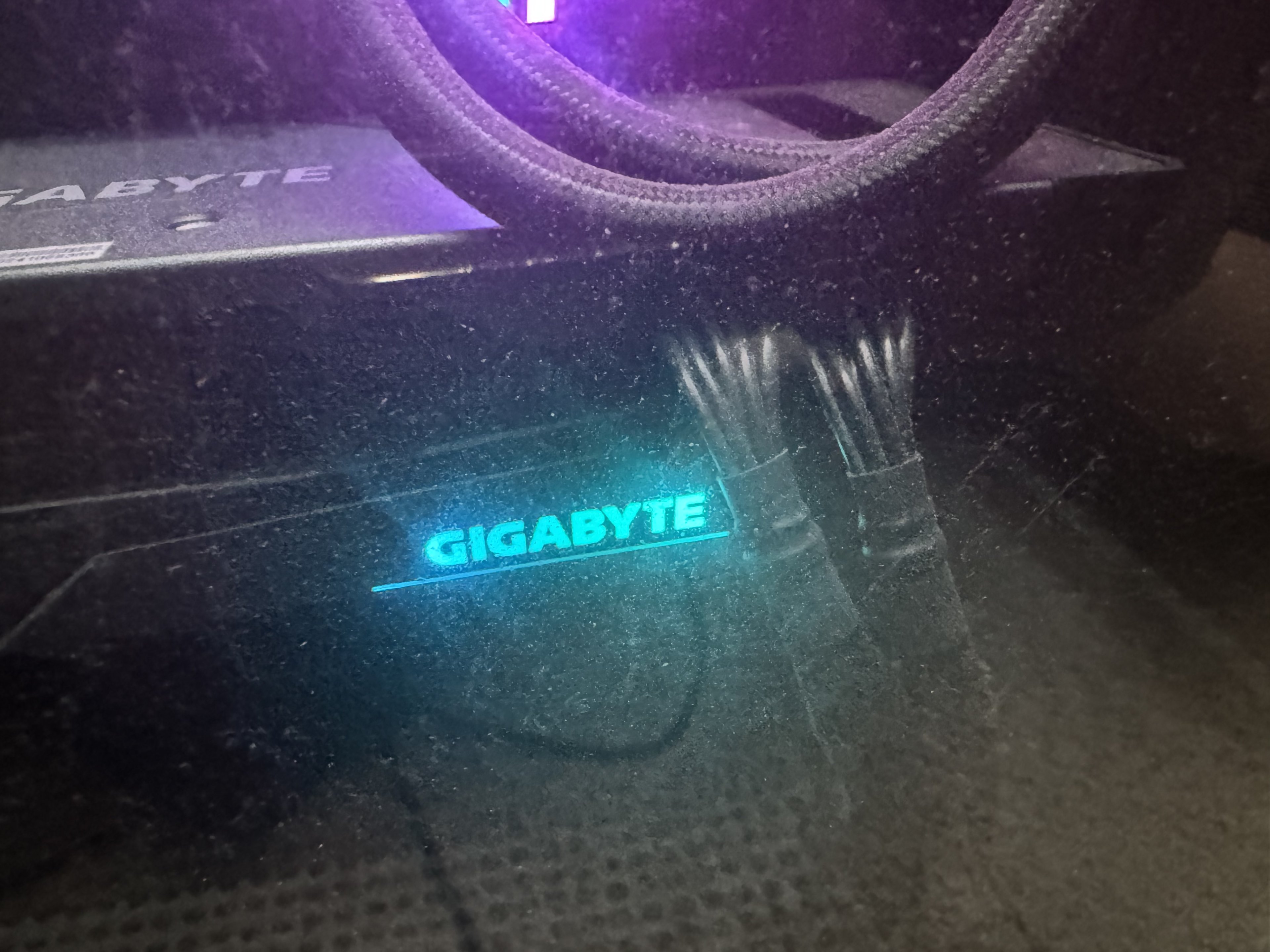

Restart001 schrieb:
btw. wie ist die Stromverkabelung der GPU gelöst? Kannst ein Foto hochladen?
So in etwa? Einfach nur zwei Kabel drin. :D
(Glasscheibe davor)
