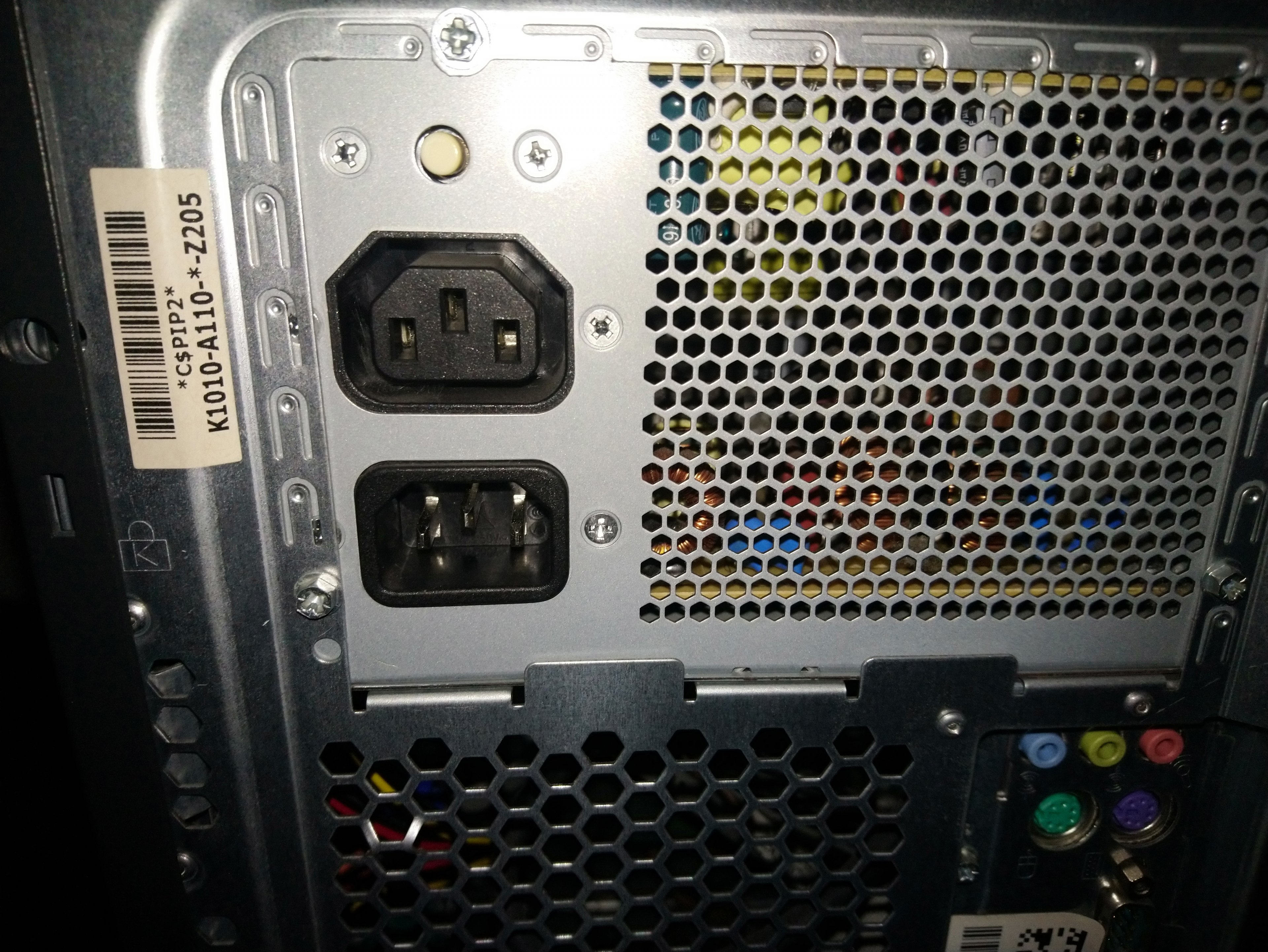

Hallo, ich habe einen Esprimo P7936 - 0 Watt Computer.
Das Netzteil ist ein Fujitsu HP-D2508E0.

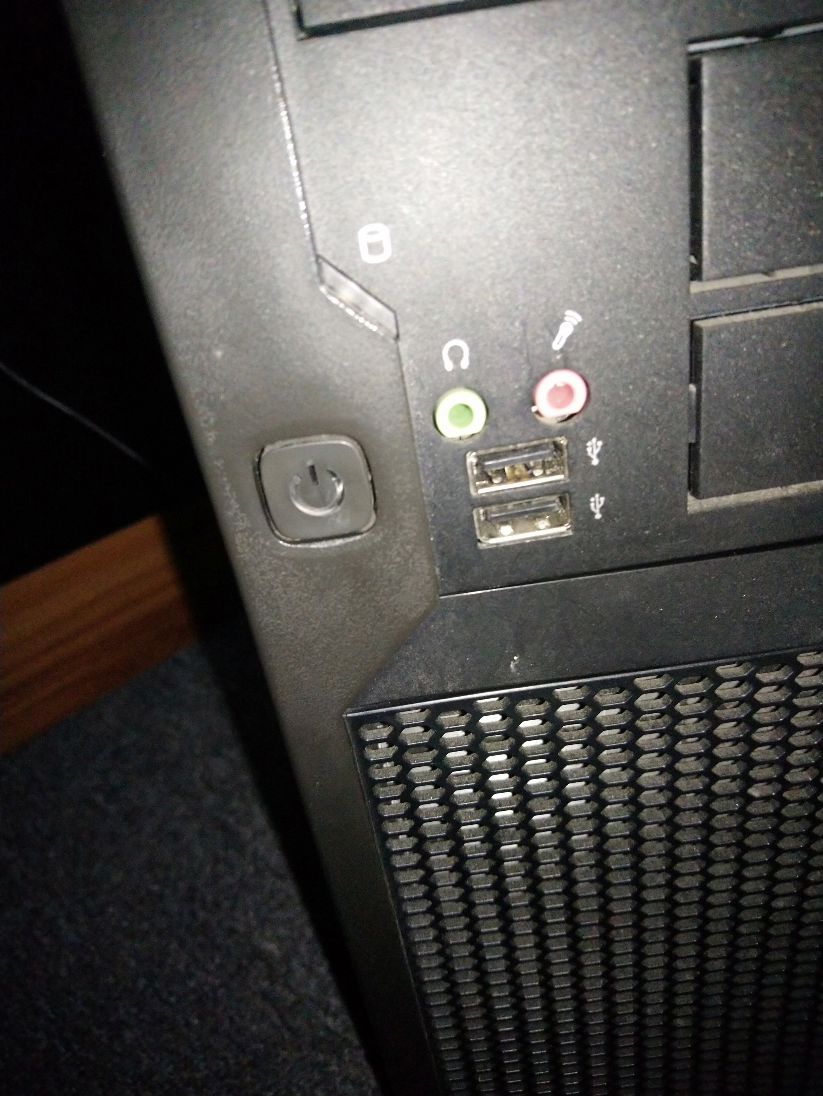

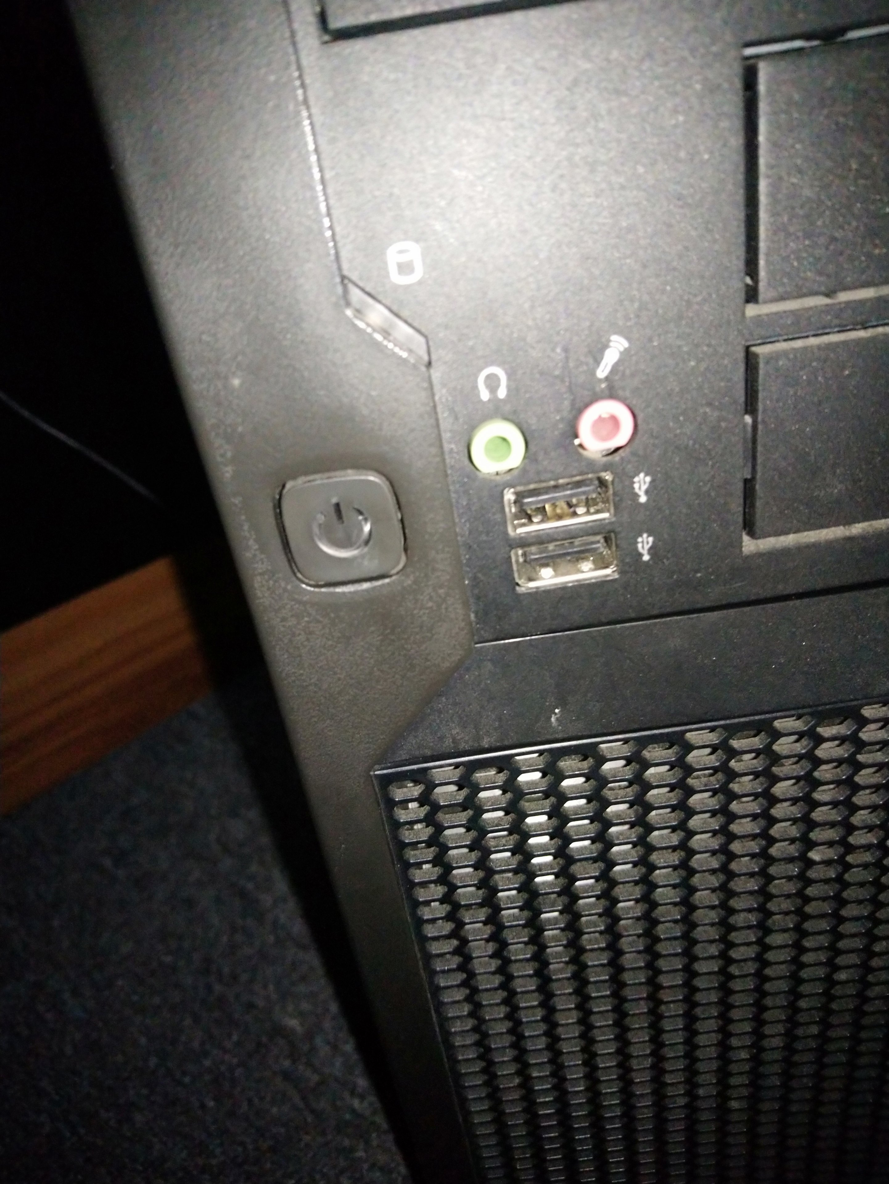

Über den Einschaltknopf siehe Bild lässt sich der PC nicht mehr einschalten.

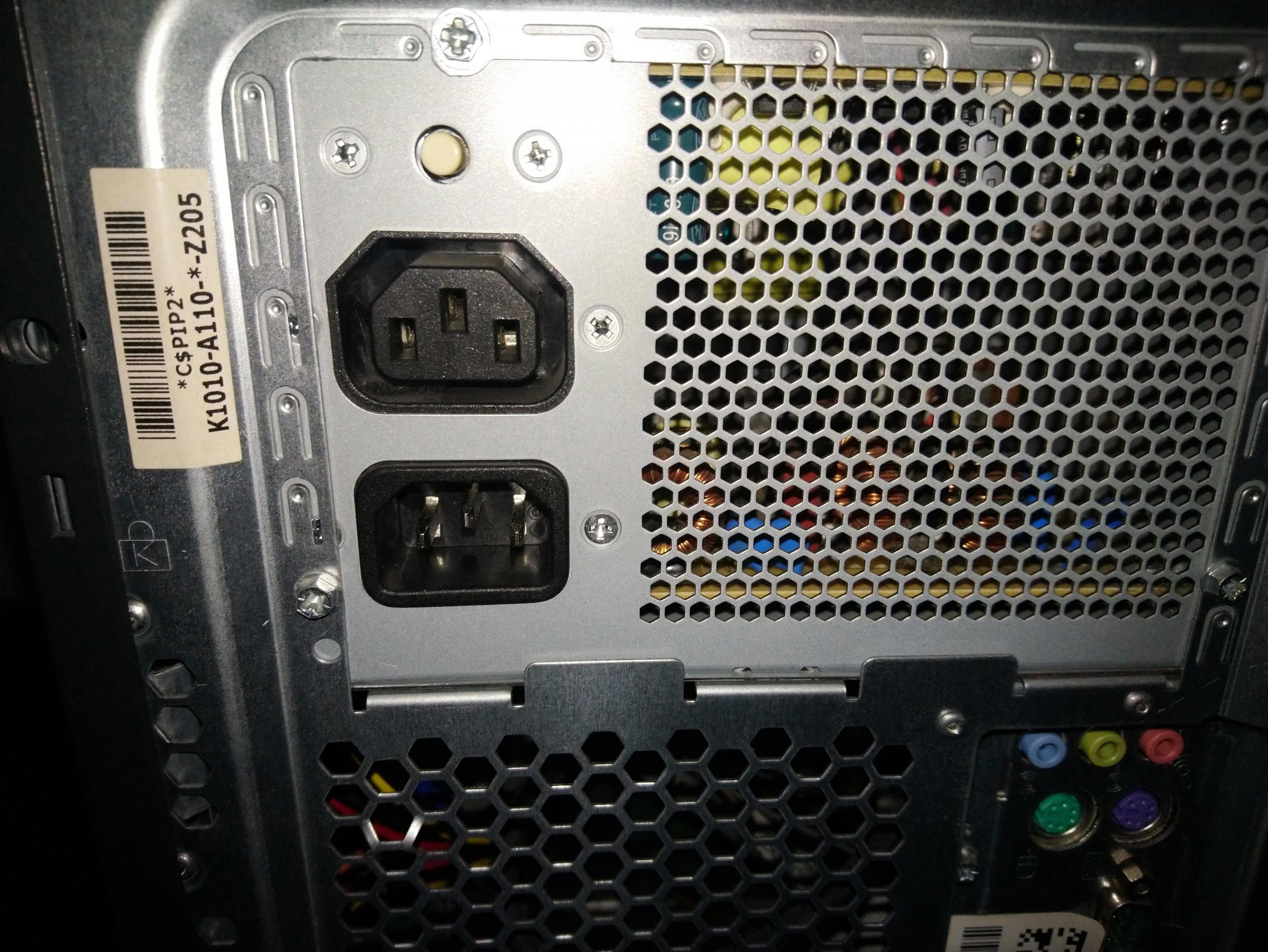

Hinten ist so ein kleiner weißer Knopf wenn man den drückt dann startet der PC mit einer kleinen Verzögerung, jedoch sobald man den Knopf loslässt und nicht gedrückt hält dann schaltet sich der PC automatisch aus.
Siehe das nachfolgende Bild (auf dem Bild ganz oben dieser weißer Knopf)
Wenn ich diesen weißen Knopf drücke und ganze Zeit gedrückt halten lasse, dann leuchtet vorne die LED des Einschaltknopfs und über den Einschaltknopf vorne lässt sich der PC herunterfahren, darauf reagiert der Knopf noch aber leider nicht zum einschalten.

Ich denke dein Netzteil ist kaputt oder eine Sicherung vom Netzteil. Der Taster wird das nur überbrücken. Scheint ja auch schon ein paar Tage auf dem Buckel zu haben...
Klingt nach defektem Netzteil, da wird irgend ne Spannung (z.B. Standby) oder sowas nicht mehr anliegen.
Ist ja auch schon echt betagt der Rechner und das NT mit Sicherheit ja auch..
Kann das Netzteil auch defekt sein, obwohl ich mit diesem weißen Knopf den PC einschalten kann, muss halt den Knopf dafür gedrückt alten, beim loslassen geht er direkt wieder aus. Kann ja schlecht diesen Knopf gedrückt halten :(
Ich würde den Fehler auch zuerst beim Netzteil suchen. PC funktioniert ja wenn du den Knopf gedrückt hälst.

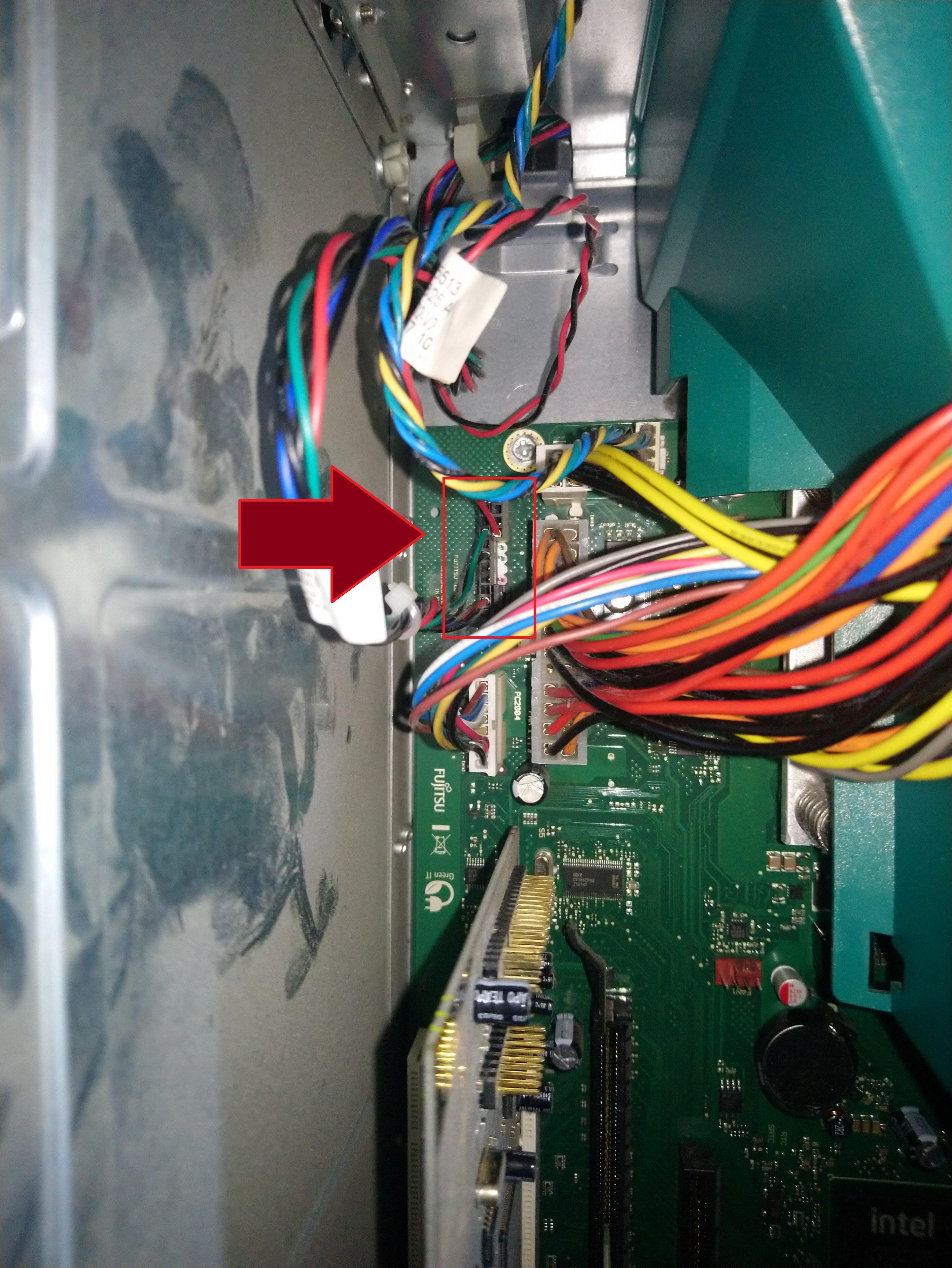

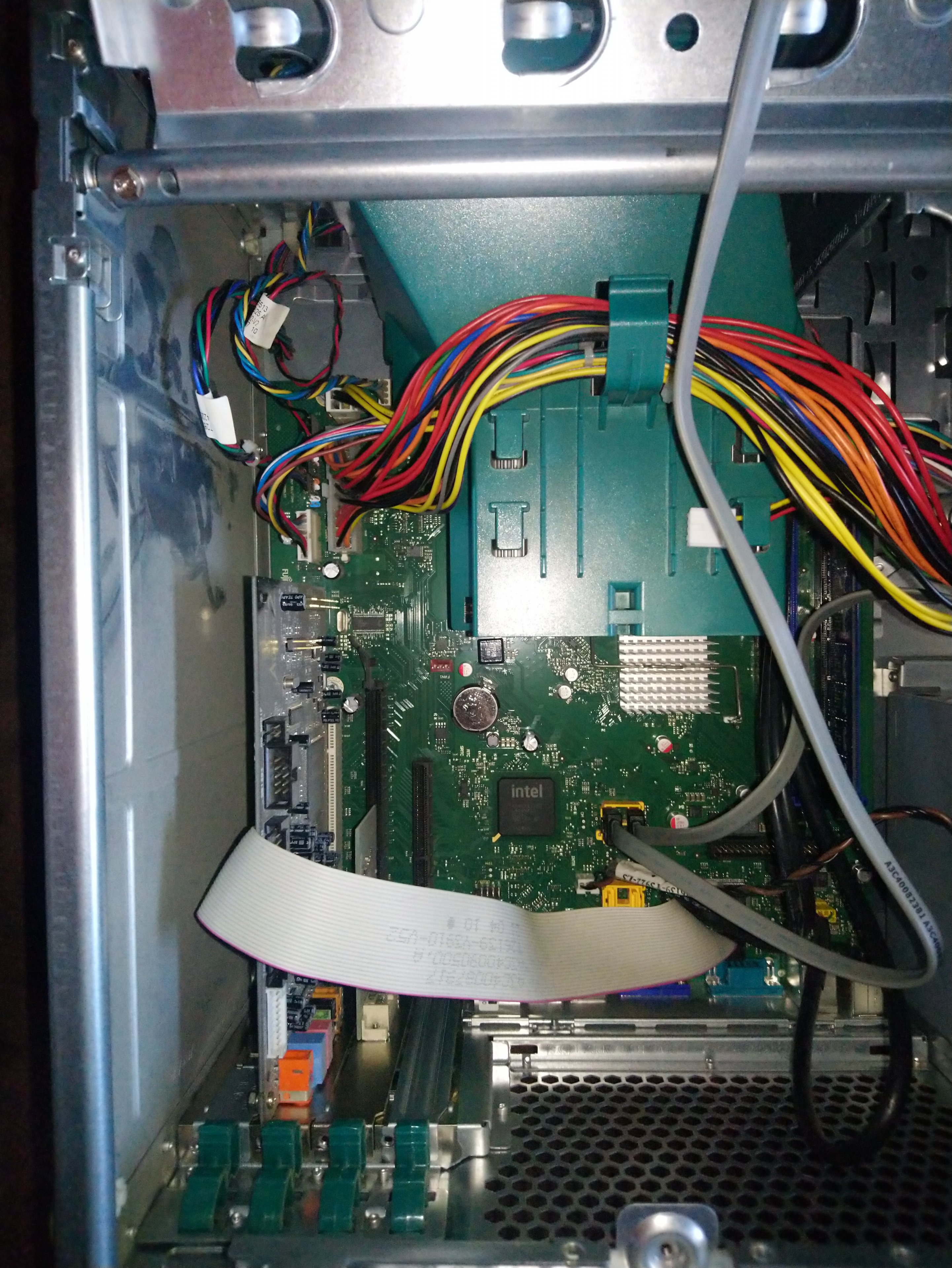

Wie fitt bist du denn im Basteln? Man könnte noch den Power-Knopf überbrücken oder die Kabel von Power und Reset tauschen, um den Fehler einzugrenzen. Wenn dein NT defekt ist, hast du das schon richtig analysiert. Keine Möglichkeit ein altes Netzteil aufzutreiben und zu testen?
Power-Kabel abziehen und Schraubenzieher zwischenhalten oder Reset an Power anschließen.

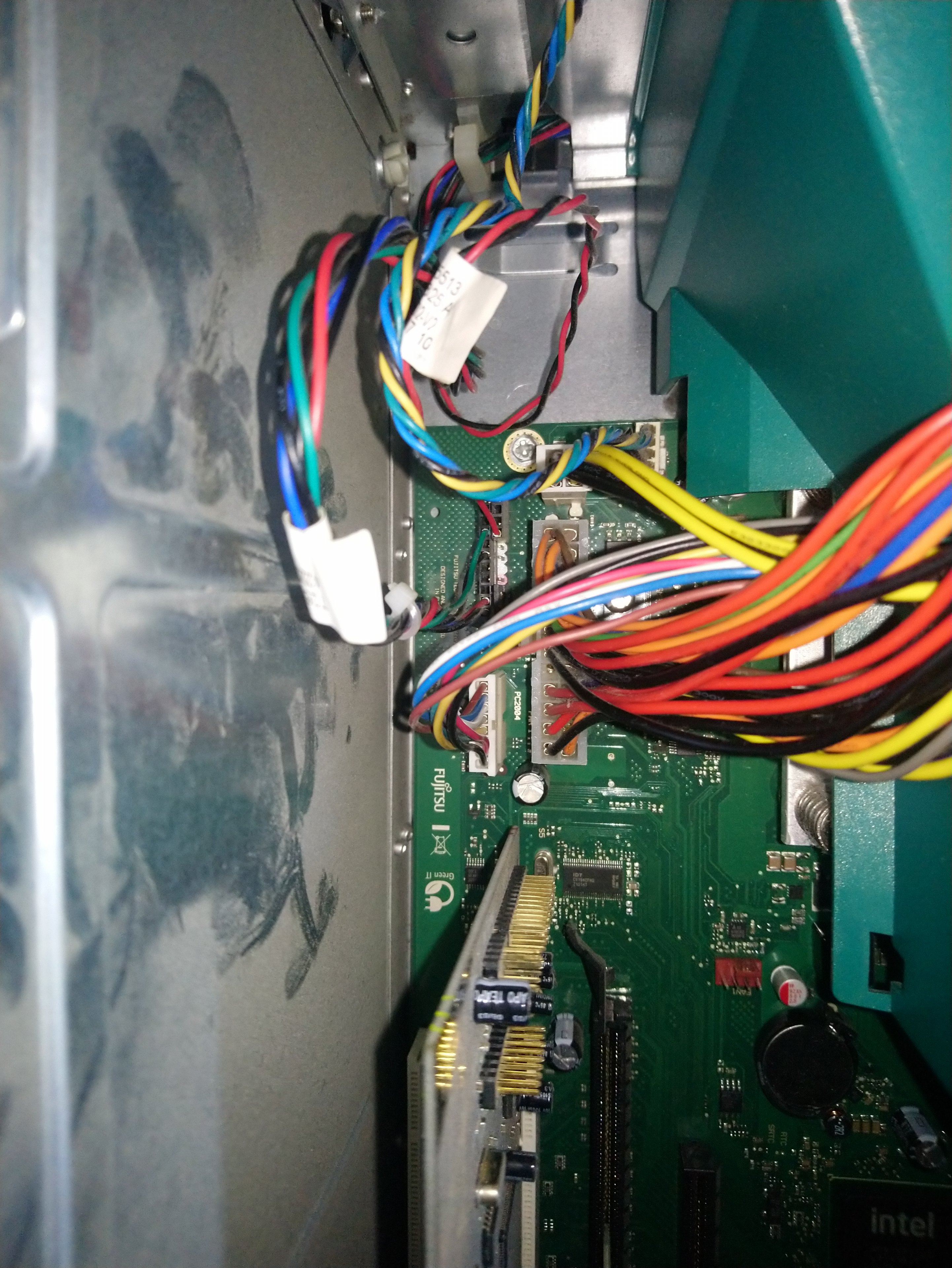

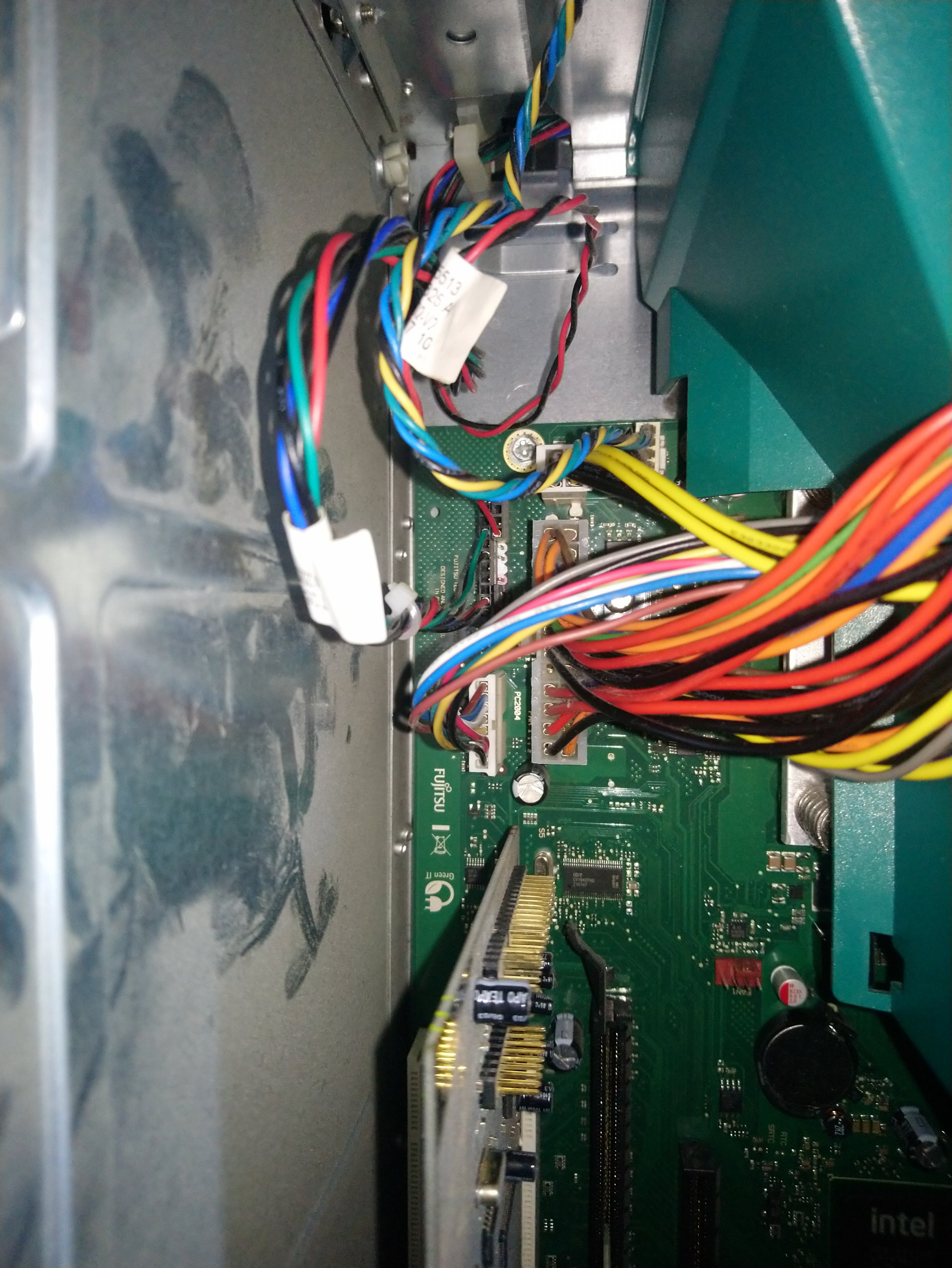

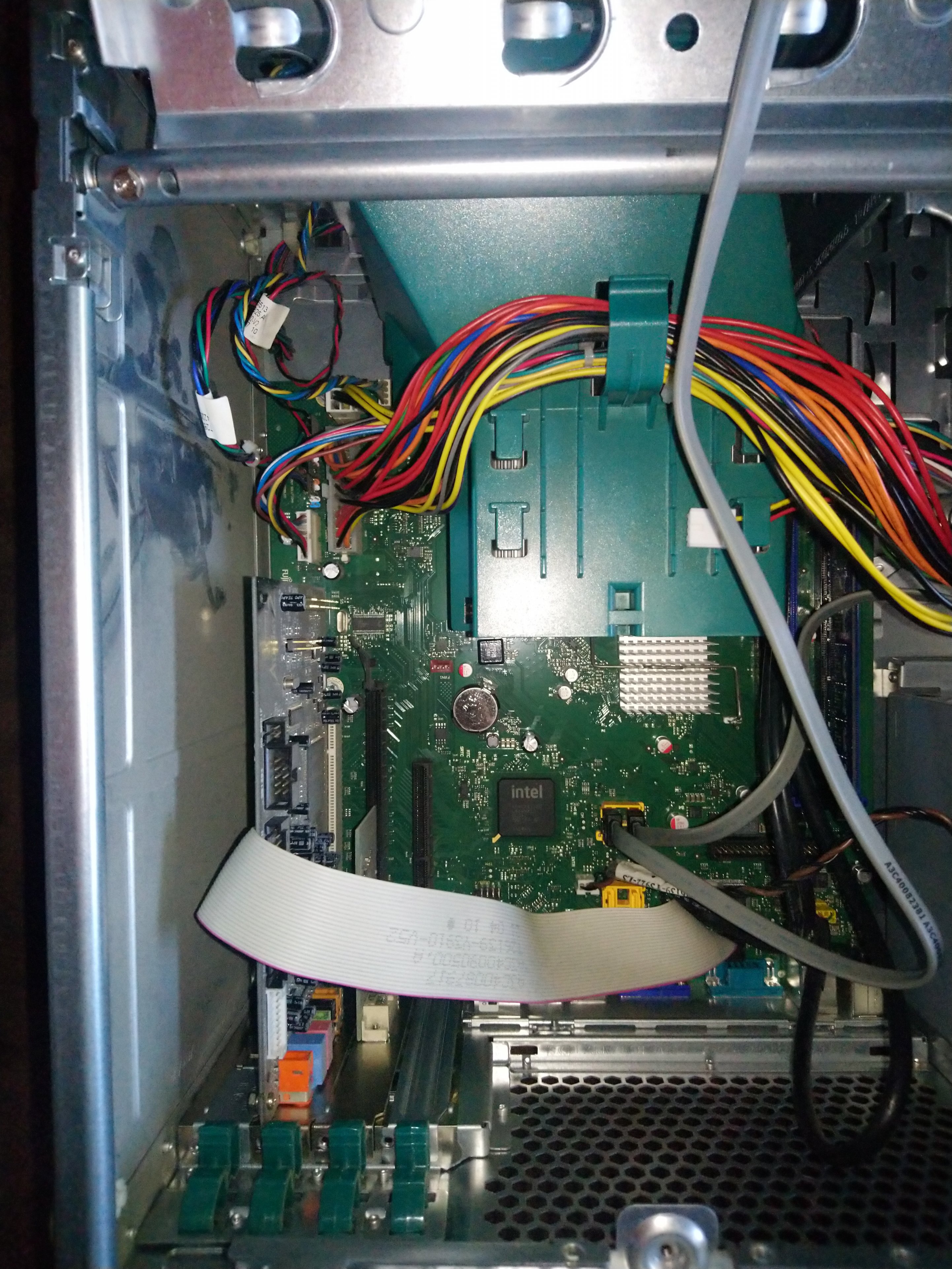

Also ich finde bei mir leider keinen Power oder Reset Kabel, ich glaube bei mir ist gar nichts beschriftet.

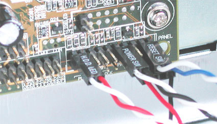

Dort sind deine Power, Reset, HDD LED, Power LED, Speaker etc. Anschlüsse. Aber denke auch dass das nicht helfen wird.
Muss ich mal schauen vllt sind die von der anderen Seite beschriftet die kann ich nicht sehen und auf dem Mainboard ist auch keine Beschriftung
