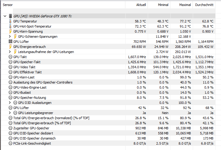

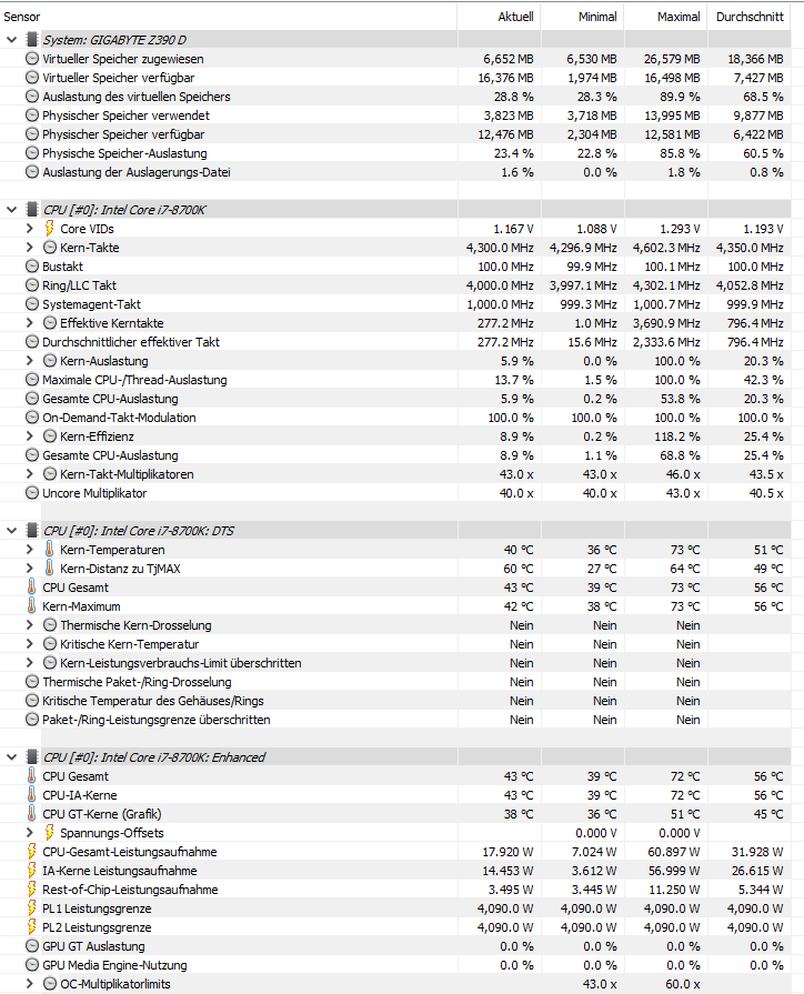

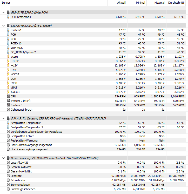

Hey, ich hatte jetzt die Möglichkeit die Temperaturen zu überprüfen. Komischerweise hatte ich bisher "leider" keinen Crash. Ich werde das ganze allerdings weiterhin tracken und würde davon berichten sobald das Spiel wieder crashed.
Habe diesmal sowohl Valorant als auch Rust retestet (Rust wird von mir am häufigsten gespielt).
Dazu hab ich ein paar Screenshots gemacht von HWinfo und ein Protokoll erstellt.
Ich kann leider aus den im Anhang beigefügten Dateien bzw Werten nichts herauslesen. Vielleicht hilft das ja weiter.

Sind das Temps unter Last?
Davon sieht jetzt auf den ersten Blick nichts wirklich besorgniserregend aus.
Ja, sind unter Last auf nahezu den höchsten Einstellungen in Rust. Ich "hoffe" dass ich bald einen crash bekomme damit man da vielleicht etwas mehr rauslesen kann.

Finde die Temperaturen auch völlig OK.
Warst evtl. etwas voreilig mit WLP kaufen.
Gut, säuft und frisst nix.
Anstatt Lüfter zu kaufen hättest du auch testweise den Seitendeckel vom Gehäuse öffnen können.
Aber wie gesagt, die Temperaturen sind OK.
Wäre halt gut zu wissen, wie sie vor den Crashs waren.
