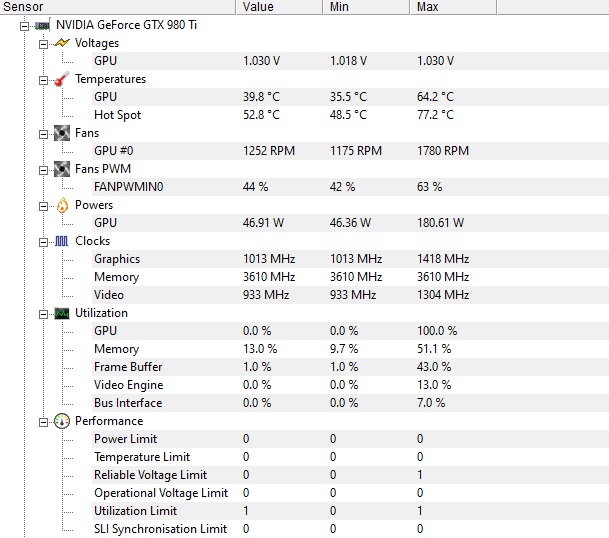

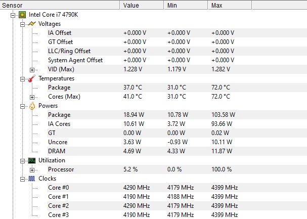

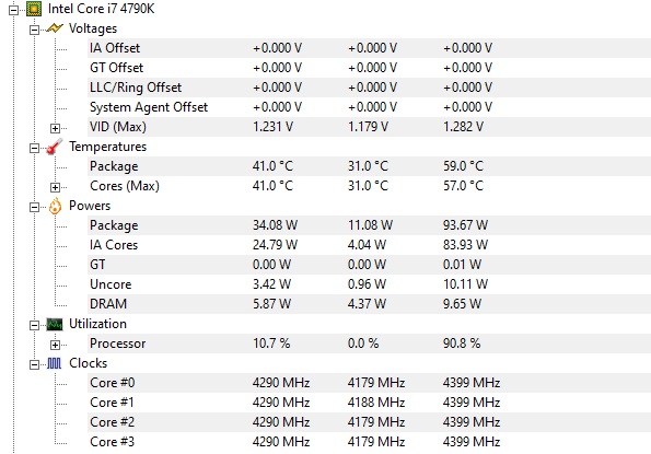

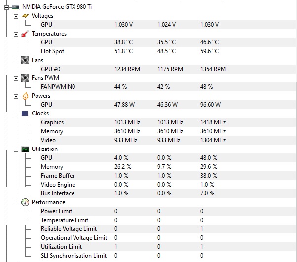

Ich habe noch mal bis zum Absturz gespielt und das hat MWH mir dann angezeigt..
Er stürzt bei nur 48 Prozent GPU Last ab aber fast 90 Prozent CPU.. ist Mal ne Ansage..
GPU lästigen Test Mal machen ob er dann abstürzt... Unigine Heaven oder 3dmark... Zusätzlich kann man CPU Last erzeugen mit prime95.
Netzteil ist welches genau... Gab da noch die 7er Serie von bequiet die war nicht so gut
Undervolting muss man speziell schauen nach Anleitung hab keine im Kopf aber man könnte das Power-Target runtersetzen mit den afterburner... -10 oder -20 Prozent..

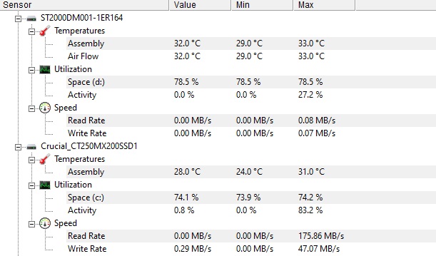

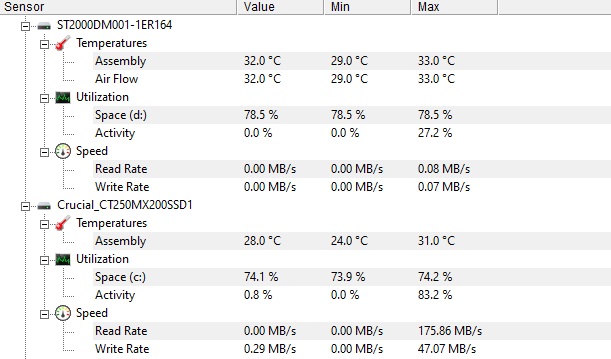

Mich würden noch die Smart Werte der Festplatten interessieren... Vielleicht kommt daher ein Fehler.

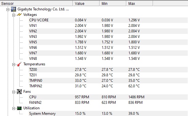

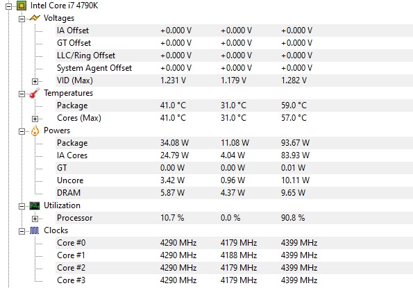

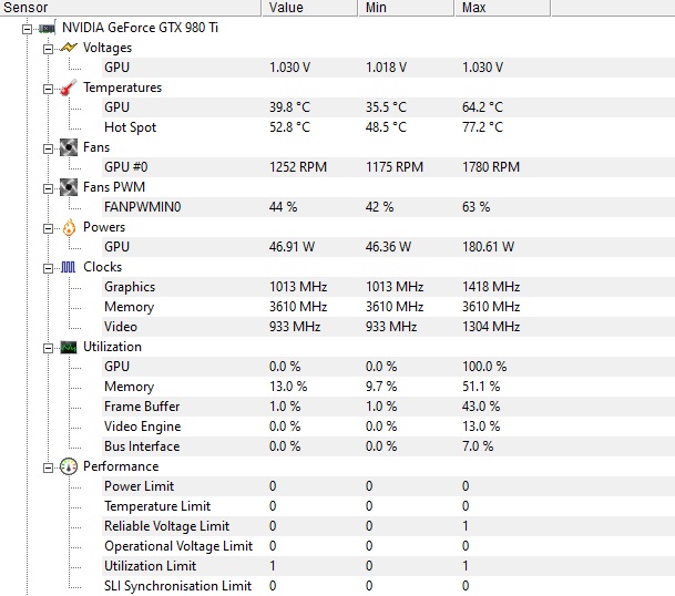

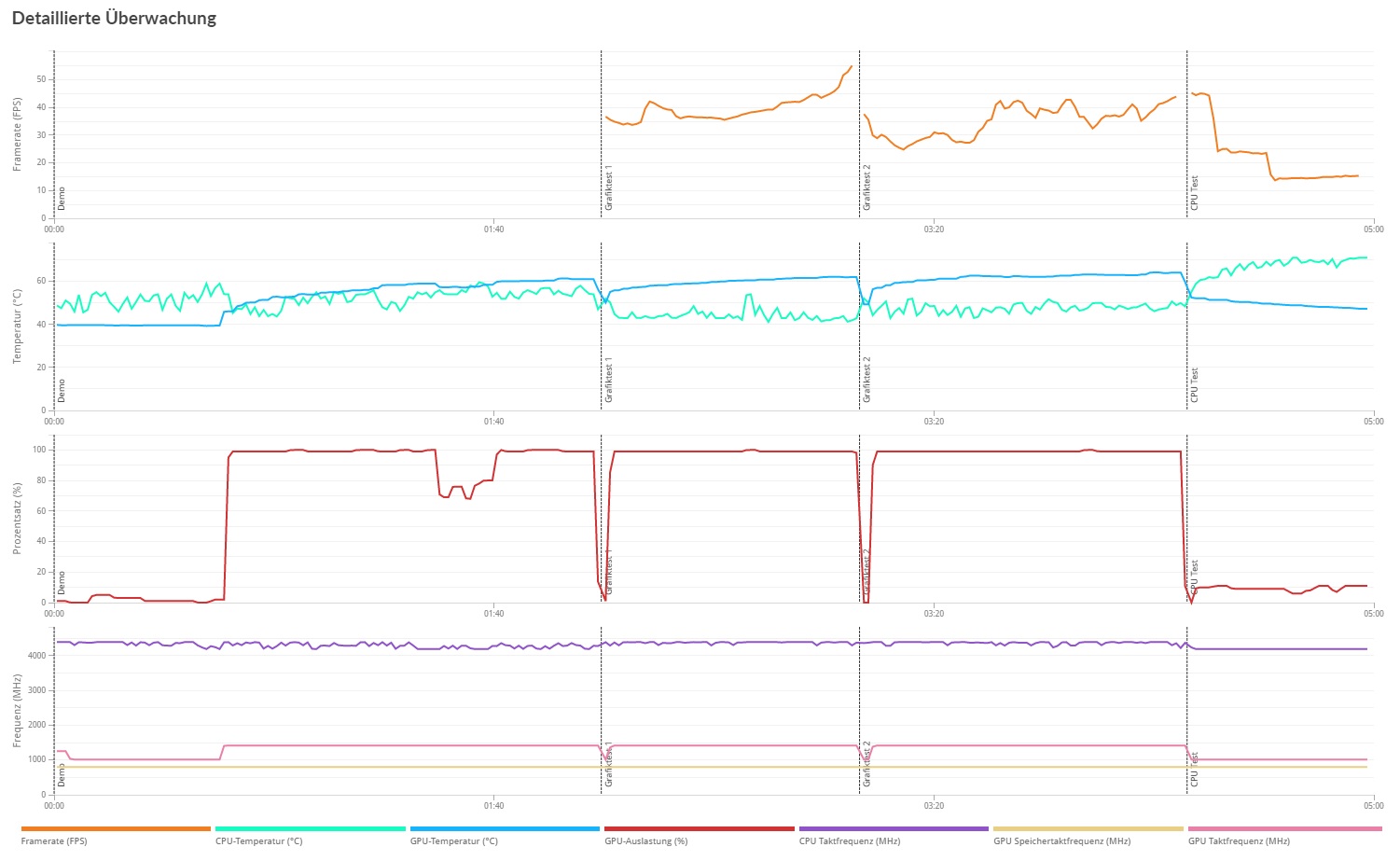

Hab nie Probleme bei Benchmarks gehabt, habe gerade 3DMark durchgeführt und das hat HWM angezeigt.
(hoffe die Daten sind überhaupt informativ)

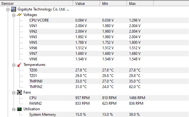

Keine Software zeigt dir an ob das Netzteil in Ordnung ist. Es muss nur ein Kondensator kaputt sein der für die Glättung der Spannung zuständig war und schon hast du keine saubere(n) Gleichspannung(en) mehr.
In deinem Fall ist es schwer zu sagen weil es theoretisch Netzteil, Mainboard und GraKa sein könnte die "gealtert" sind.
Darum meinte ich ja du solltest versuchen nach dem Ausschlussverfahren den Fehler einzugrenzen.
Angefangen mit der Grafikkarte da dies am einfachsten ist. Danach das Netzteil und wenn das Problem weiter besteht fürchte ich dass du ggf. sogar das Mainboard tauschen musst um zu sehen ob es dann besser ist
