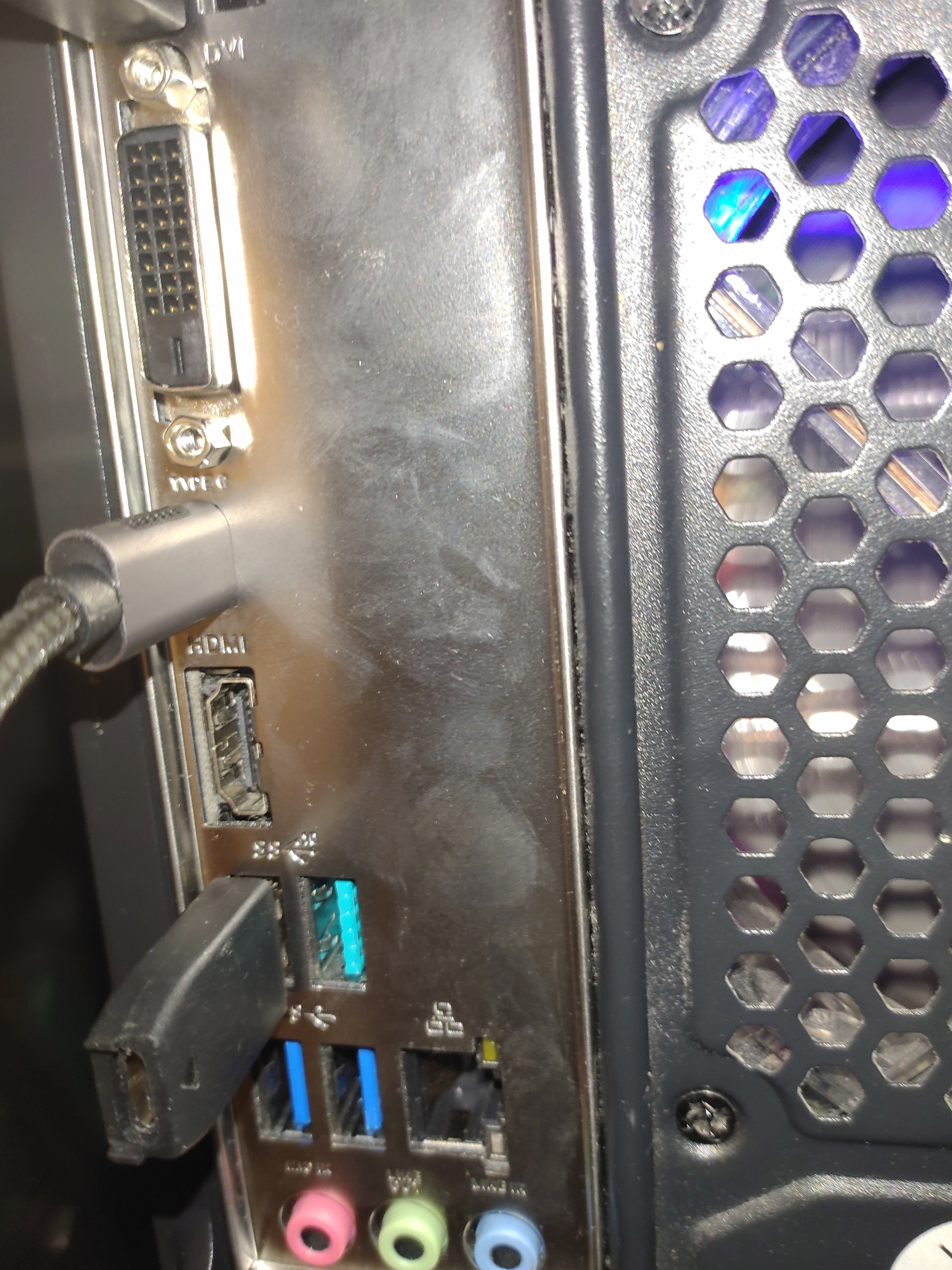

imho hast du ein elektrisches/Kurzschluß Problem, ich mache das beruflich.
Cr@zed^ schrieb:
Mach mal bitte ein Bild von deinem I/O Panel und probiere eine andere Tastatur aus, bzw. stcke diese mal in einen anderen USB Port.
Hatte ich heute Morgen geschrieben.
816239
ich weiß zwar nicht was das zeigen soll 😅 und wieso man das I/O Panel sehen will aber nunja... kann nun nichtmal mehr windows neu installieren da keine neue partition erstellt werden konnte....
Mein PC macht mich Menthal fertig 😅 versuche nun 3 Tage das zu richten und selbst ein IT Kollege von mir weiß nicht was da los ist weil mein System eig. reibungslos laufen sollte...
Naja über UEFI Setup ging windows dann doch 😅
Das zeigt unter Umständen ob bei alten bzw. günstigen eine Klammer im Netzwerkport, bzw. den USB Ports eingeklemmt ist, oder ob wie z.B. bei ASUS Shields von der mit Alu bedampften Wattierung in einen Port gepresst wurde. Ebenso kann ein unsaber montiertes I/O Shield Port Headder überdehnen, so das es zu Kontaktverlust, bzw. Kurzschlüssen kommt. Dann erhält man nämlich genau die von die beschriebenen Fehler.
Ich habe täglich dutzende PC in den Händen und man glaubt garnicht wie oft unsauber montierte I/O Shields sogar von großen renomierten Herstellern vorkommen.

Jap alles einwandfrei eingebaut.. nun hab ich mein windows neu installiert und momentan funktioniert alles bis auf lan aber hab nun das lan auch bei meinen laptop angesteckt und auch keine funktion..
