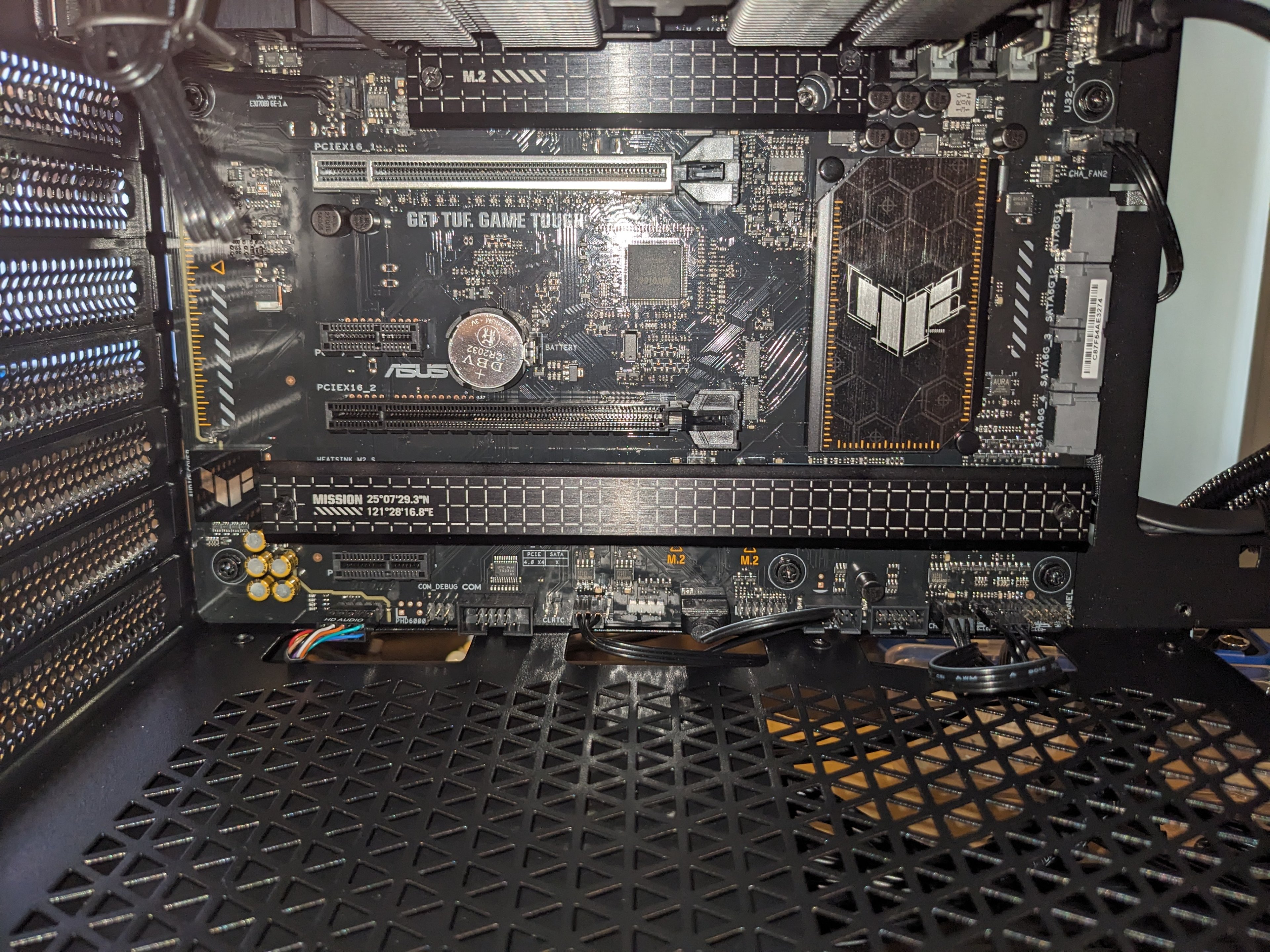

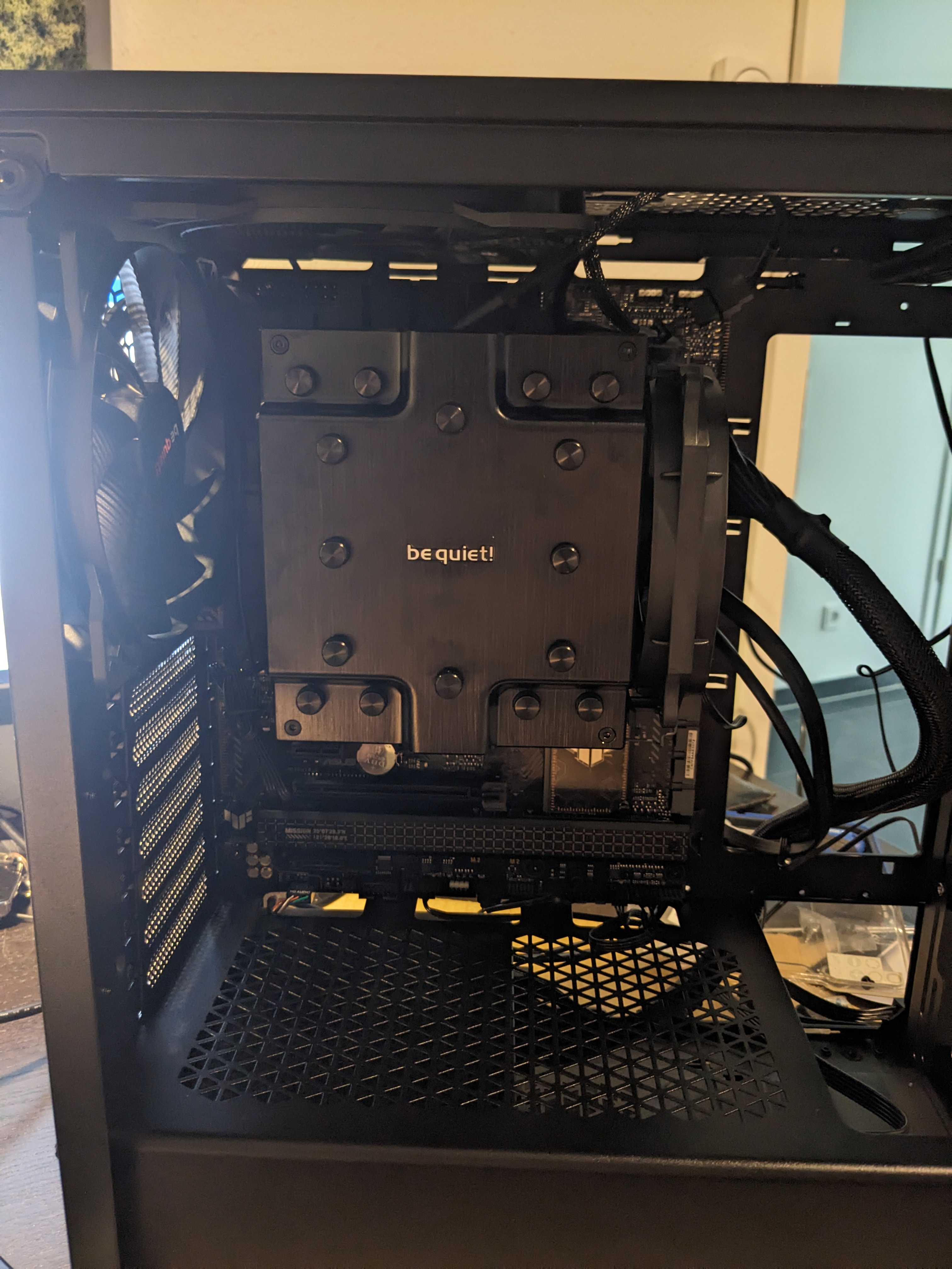

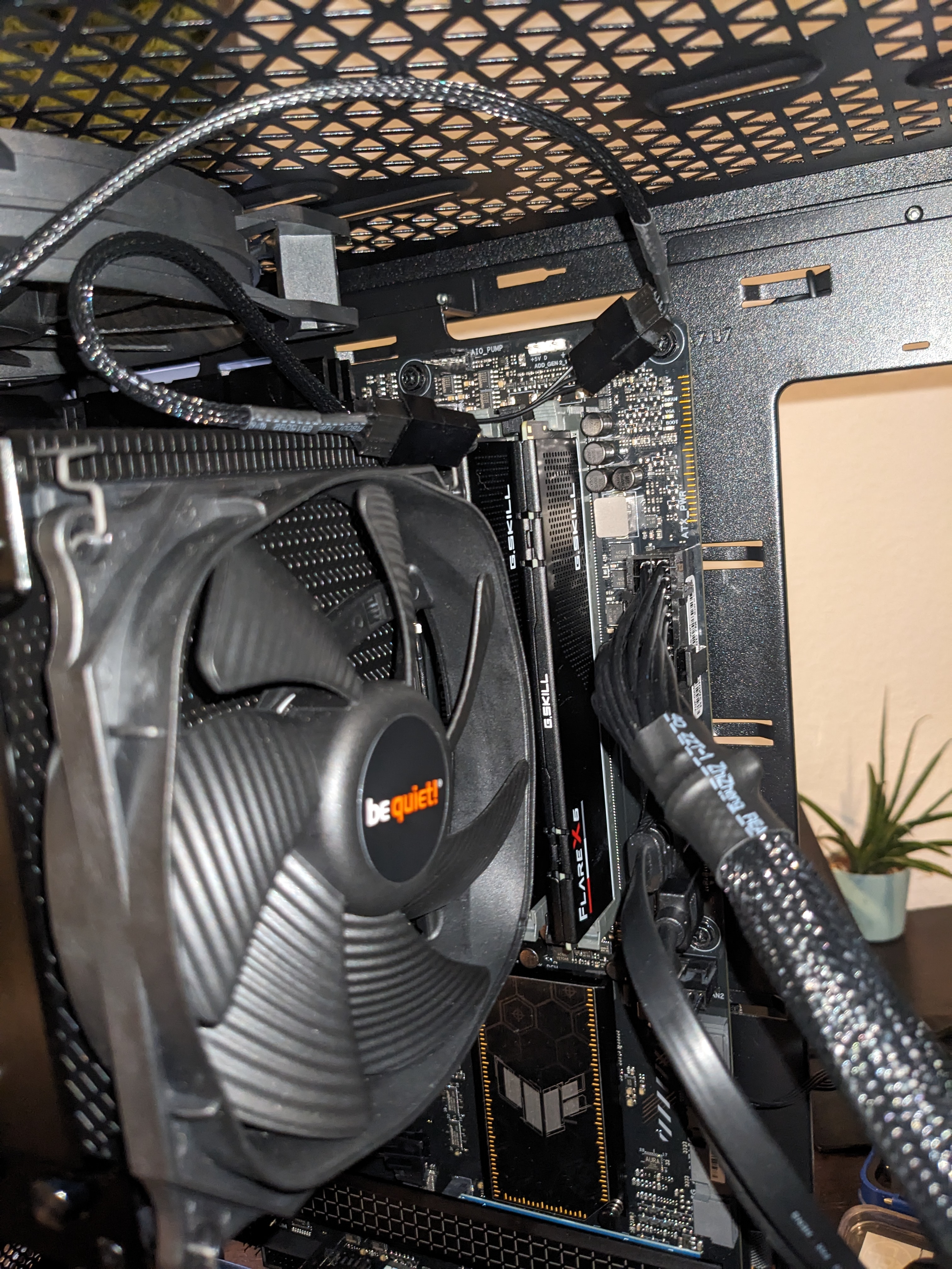

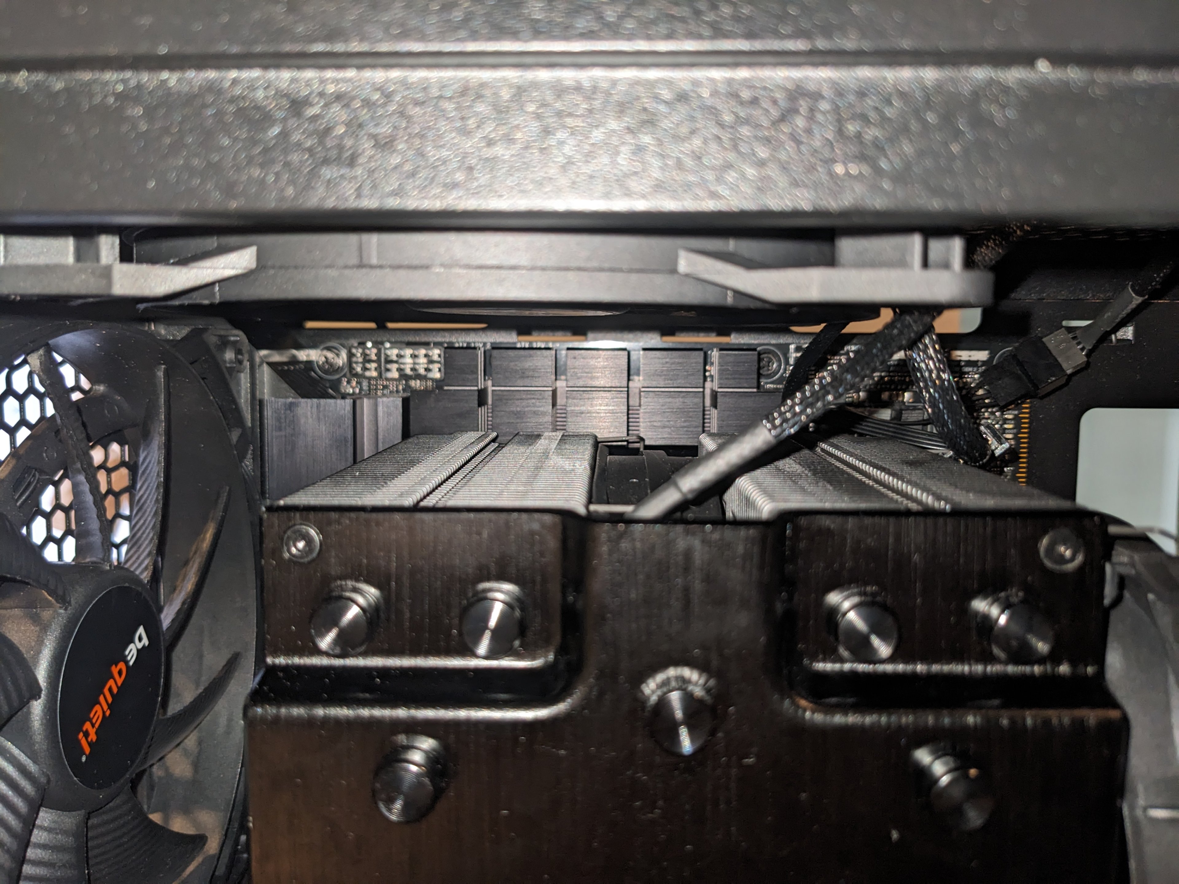

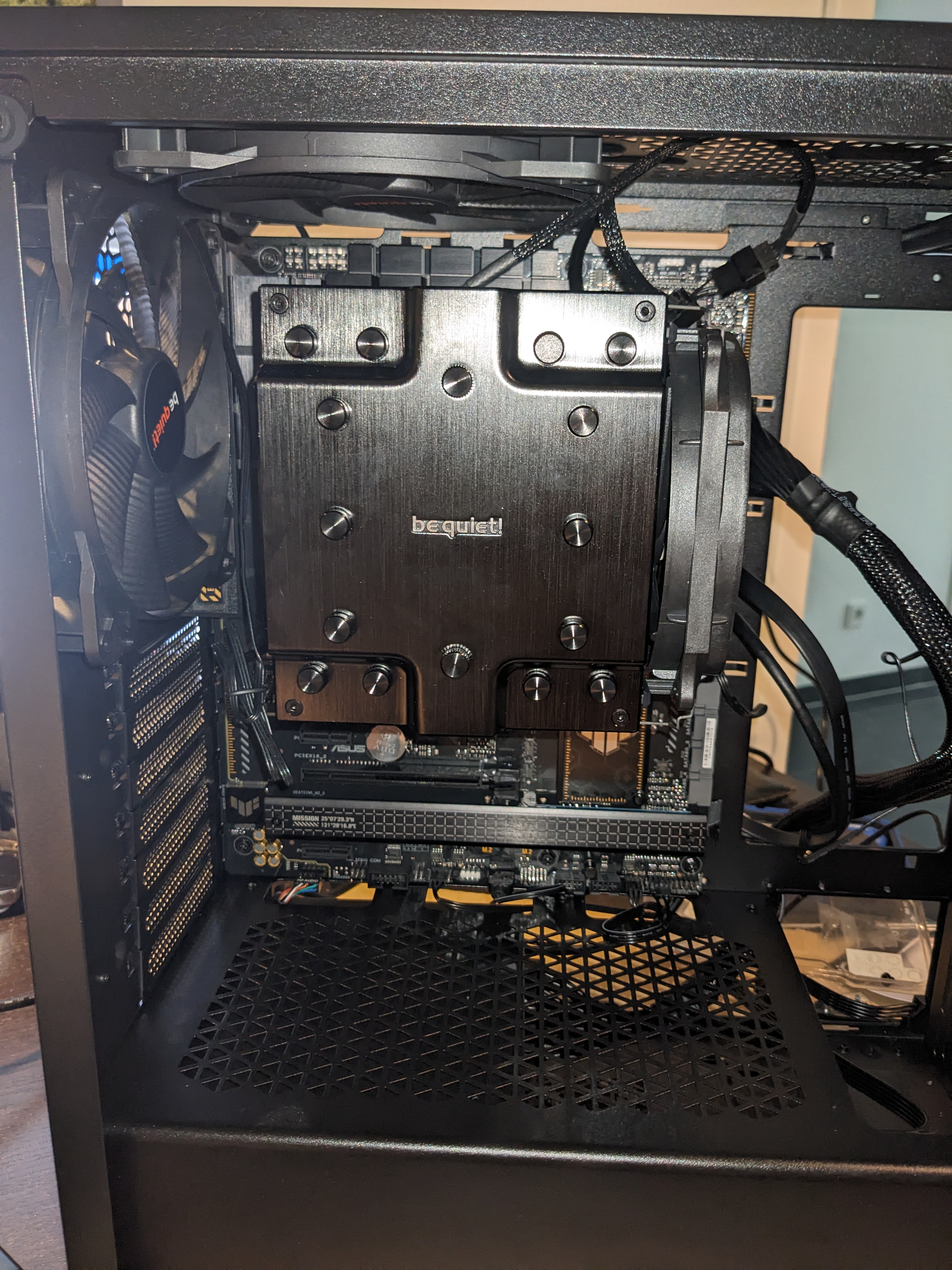

Hallo Zusammen,.
Habe meinen PC gerade frisch zusammengebaut.
Specs: Wunschliste
Beim anschalten drehen kurz alle Lüfter, schalten sich aber innerhalb einer Sekunde aus mit einem "klick" (kein beep) - bis auf einen Gehäuselüfter, der läuft weiter.
Ich bin maximal verwirrt?
Siehe angehängtes VIdeo und Bild

Ich sehe irgendwie keine CPU Power Versorgung? ^^ Oben Links ist kein 8PIN CPU dran am Mainboard?
Reaktionen: Gandaaalf, juwa, Kleiner69 und 9 andere
@chr1zZo Damit solltest du die 100 Punkte bekommen :)
+1 für fehlende CPU Spannungsversorgung ;)
Reaktionen: juwa und chr1zZo
Ich hab das Gefühl alle 2 Tage wird hier Hilfe bei PC startet nicht gepostet und jedesmal fehlt oben links der P8 CPU Stecker 😃. Sollte aber auch im Handbuch des Mainboards stehen, das dieser Stromanschluss benötigt wird.
ja moin, das wars! Vielen lieben Dank! :-)
Als Laie dachte ich irgendwie, dass die Stromleitung da rechts auf MB bereits die CPU mit versorgt und der Anschluss oben links irgendwie ne Art "Alternative" ist
Läuft jetzt auf jeden Fall - zumindest laufen die Lüfter
