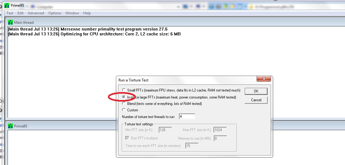

Ich rate die aber dringend mal das Tool Prime95 laufen zu lassen. Damit kannst du den Rechner über einen längeren Zeitraum in Höchstleistung laufen lassen.
Wenns dort keine Probleme gibt, kann man CPU und Speicher eigentlich ausschliessen...
Tool starten und bei dem aufpoppenden Fenster die 2 Option wählen : In-place large FFTs
Nebenbei ein Tool zu ständigen auslesen der CPU Temp, CPU Spannung, und max. Taktraten laufen lassen.
Mach das doch mal für ca 30-50min und lass uns wissen, ob Prime Fehler meldet oder du einen Bluescreen bekommst
