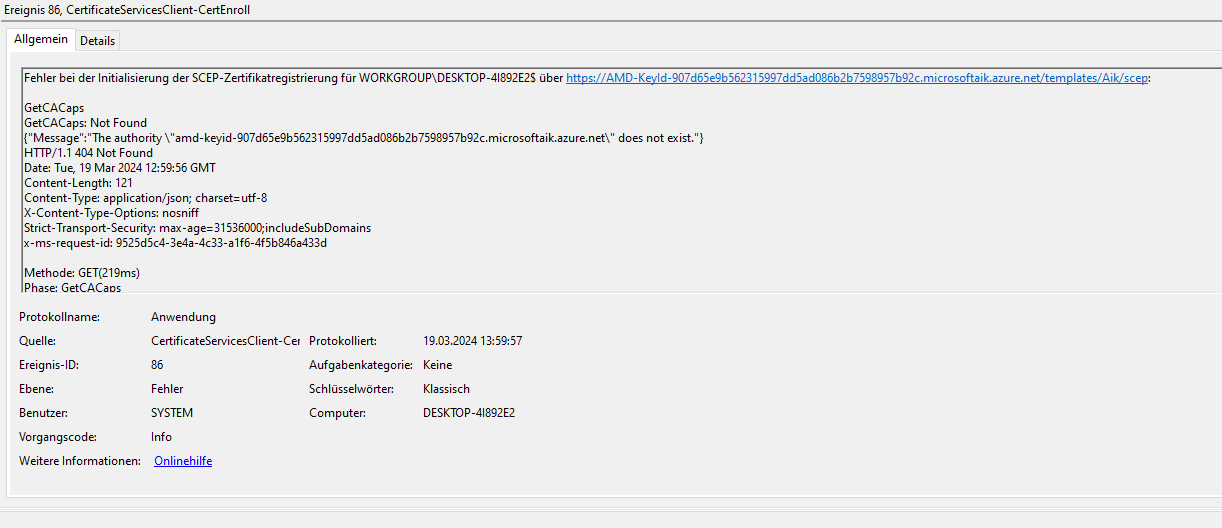

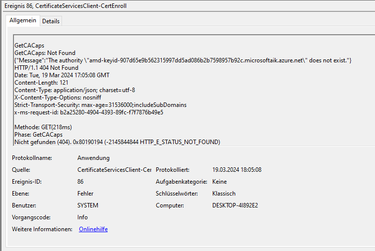

Im Windows bei Ereignisanzeiger und bei Anwendungen habe ich 2 Meldungen gefunden, die auf die Zeit hinkommen.
Heute hat er 2 mal Neugestartet:
1. Meldung:
2. Meldung:
Das einzige was ich sehen kann ist irgendwas mit AMD.

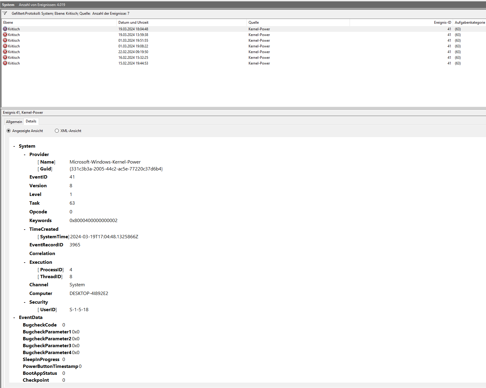

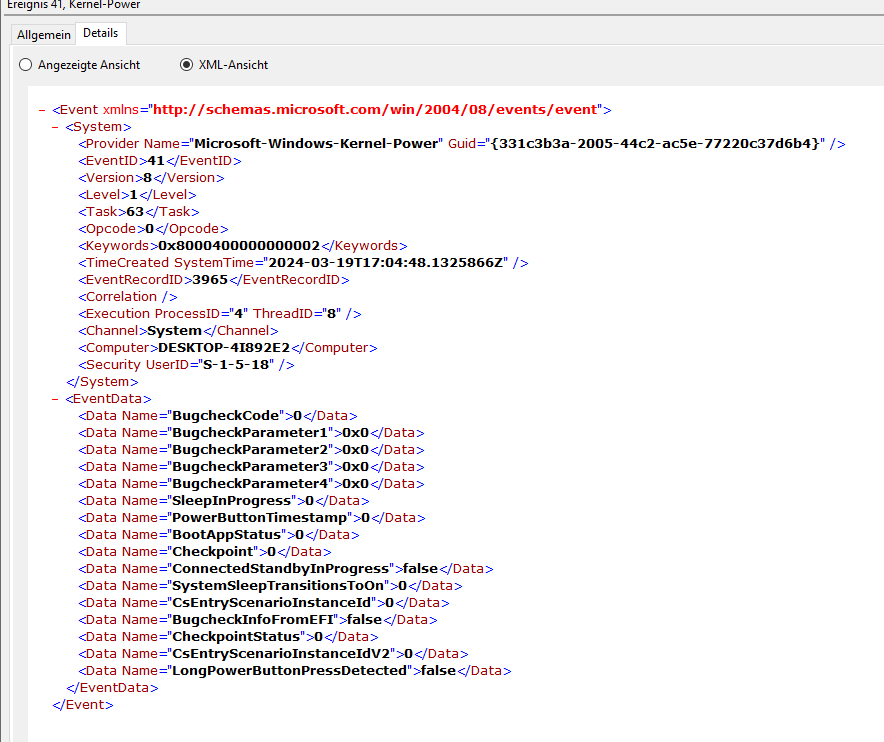

Bitte mal nen Screenshot vom Eventviewer, da müsste ja irgendwo stehen
"Das System wurde unerwartet heruntergefahren" und dann die einträge davor durchgehen, insbesondere Kritischen Einträge sind interessant.
Das ist btw. unter "System" zu finden der Bereich "Anwendungen" juckt uns aktuell noch nicht =)
Nen Zertifikat sorgt nicht dafür das dein PC einfach Neustartet.
Gerne auch Filtern (rechte Seite) und erst einmal "Kritisch" anwählen.

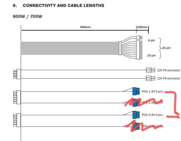

Das NT ist ein 12V MultiRail.
Wie hast du die GPU angeschlossen, mit einem der PCIE Kabel oder mit Zwei?
Da die Karte bis 285W ziehen kann, könnte es mit einem Kabel grenzwertig werden bei Game+OBS.
Daher schließe es mal so an ( wenn du kein 12HVPWR Kabel von BQ verwendest sondern den Adapter der bei der GPU dabei war !!!).

Es ist das bequiet Pure Power 12M 850W atx 3.0
https://www.bequiet.com/de/powersupply/4072
ich hab mir extra von bequiet den 600W Stecker mit der 90 grad biegung gekauft.
https://www.bequiet.com/de/accessories/4759
Der Grake Stecker sitzt in dem PCie 5.0 (600W) Slot vom NT.
Der Breite MB und der schmale MB sitzt zusammen im Mainboard drin.
Die beiden P8 Stecker gehen auch ins Mainboard oben links im Eck rein. Ist glaub ich für die CPU?
Und einen von den Drives verwende ich für die 6 Lüfter, die immer konstant auf 600 RPM laufen.
Im Lieferumfang von der Zotac Graka, war ein Stecker drin, der einfach in die Graka geht und sich dann ich 3 weitere PCie aufteilt.
Es hieß aber, dass der 90° Adapter von bequiet locker reicht, da der die 4090 auch ohne Probleme befeuert.
Und ja, es hat geklickt beim einrasten, es sollten also alle fest drin sein.

Das ist das "12HVPWR Kabel von BQ" was ich meinte, daher ist mein Post obsolet.
Hier noch (nur) zur Info, was Multi Rail heißt, das NT hat mehrere 12V Schienen (=Rail) und jede davon hat nur ein Teil der gesamten Leistung die das NT für 12V erzeugen kann. Sprich wenn ein Verbraucher mehr benötigt als ein Rail liefern kann, musst du ihn mit mehrer Rails verbinden, damit die benötigte Leistung auch ankommt. Macht man das nicht, wird die eine Rail überlastet und das NT schaltet ab.
Aber mit deinem 90⁰ Kabel von BQ, welches ein 12HVPWR Kabel ist, ist automatisch alles richtig angeschlossen.
