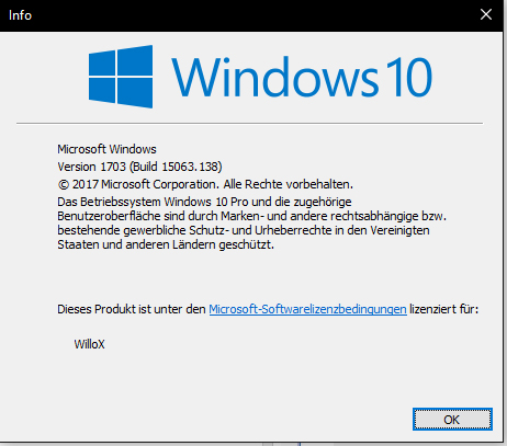

Tip mal über die Lupe oder (Kreis Cortana....winver!)
Dies ist...Hoffe ich aktuell!
