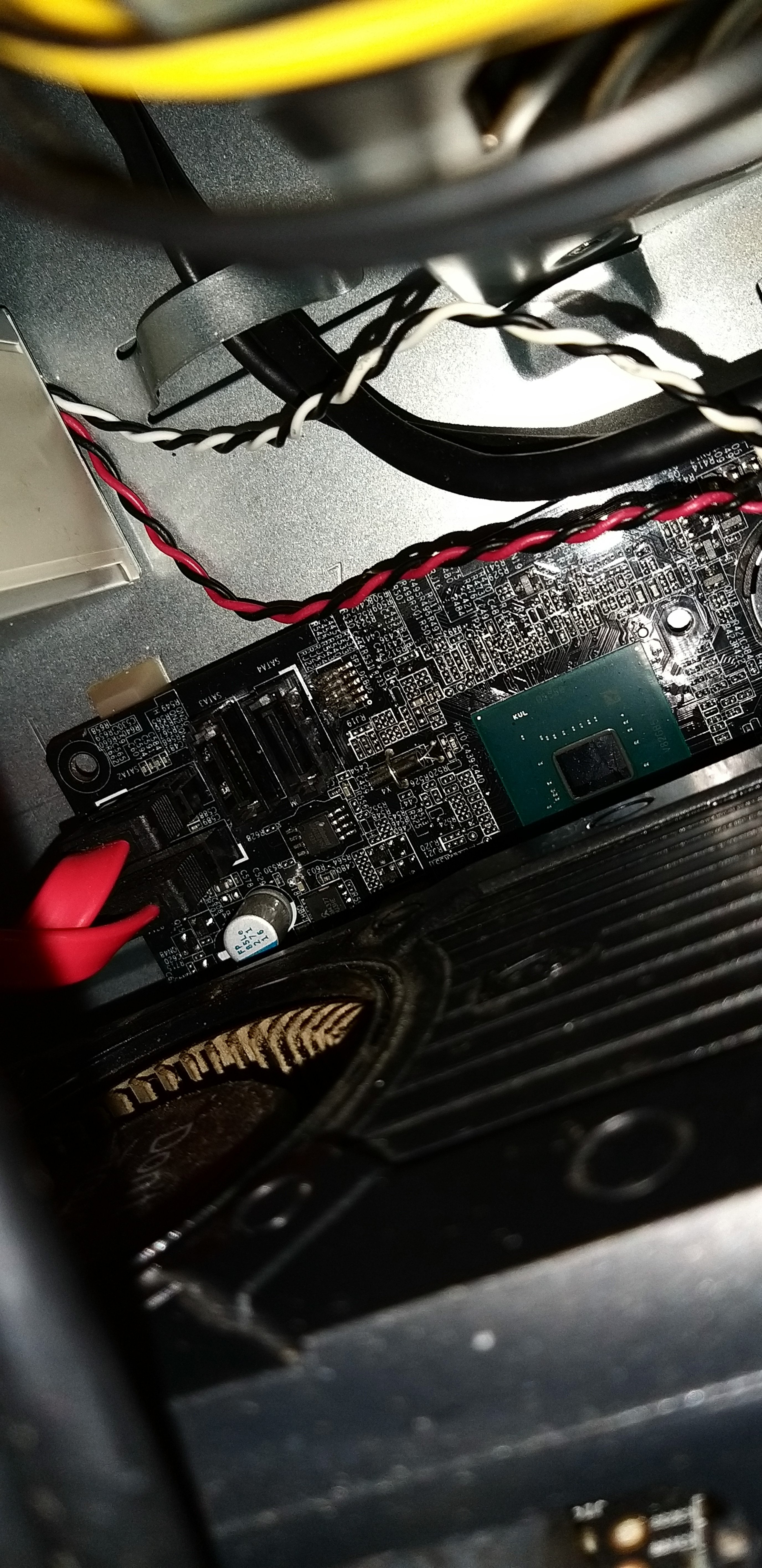

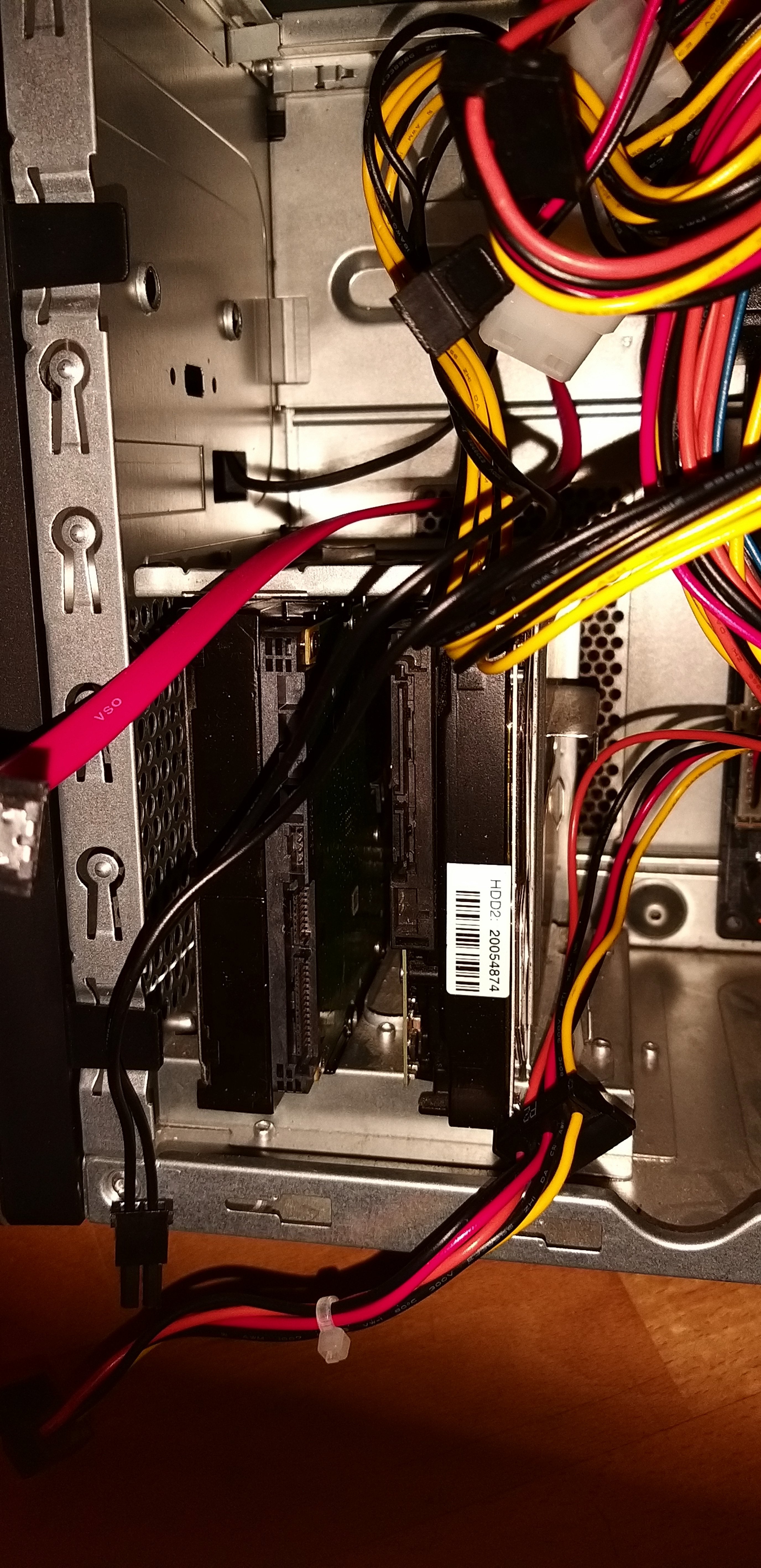

Mach mal bitte ein Bild.

Jetzt ist er kurz an gegangen bzw. Die Lichter haben geblinkt und der CPU Lüfter hat sich ruckartig bewegt.
