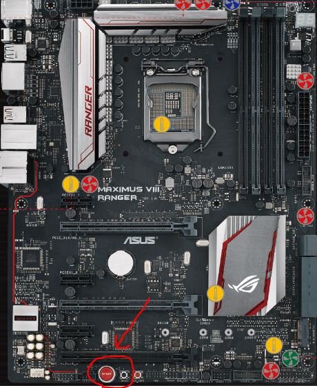

Dieses MB hat einen eigenen Power-Button. Schon probiert darüber zu starten?
Ja, das habe ich mit der Starttaste gemeint. Diese leuchtet, aber bei betätigen geschieht nichts. Wenn dieser Button als Powerknopf fungiert und den PC nicht einschaltet, dann heisst es der Powerknopf des Gehäuses ist nicht die Fehlerquelle, oder? D.h. Mainboard und/oder CPU bleiben übrig?
