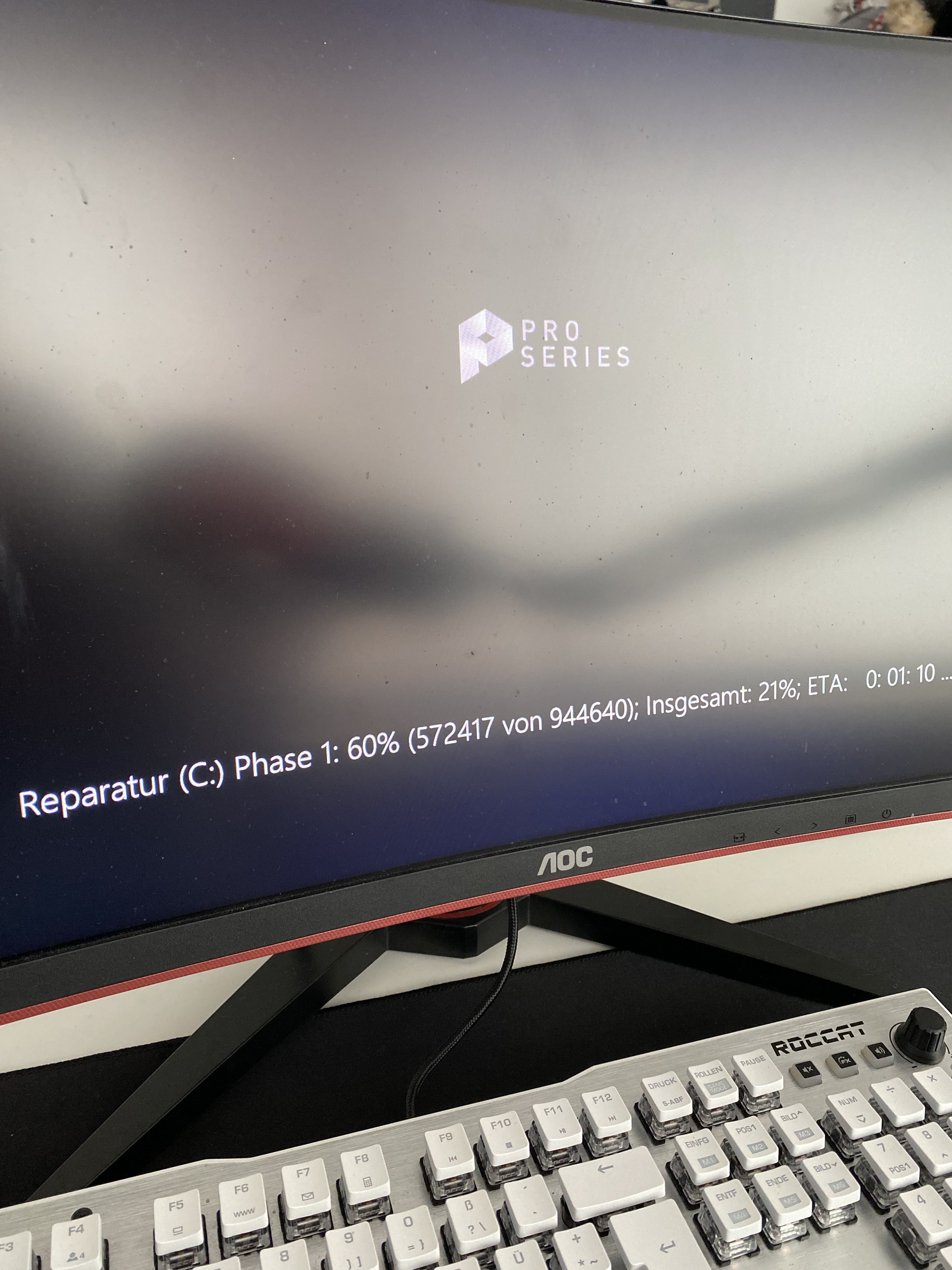

So habe gerade nochmal den PC angemacht und folgendes ist passiert:
Der PC ist währenddessen allerdings noch einige Male gecrasht..
Vielleicht bringt uns diese Meldung ja weiter(?)
Außer den PC angemacht hast du zwischenzeitlich nichts unternommen - oder doch?
Na ja, warten wir mal das Ergebnis des Reparaturversuchs ab. Ich drück die Daumen!

Habe die Kabel und Festplatten überprüft..
Wie gesagt der PC ist während des Reparaturversuchs abgestürzt und jetzt bin ich zwar in den PC gekommen aber dort hängt er sich auf dem Desktop gleich auf..
