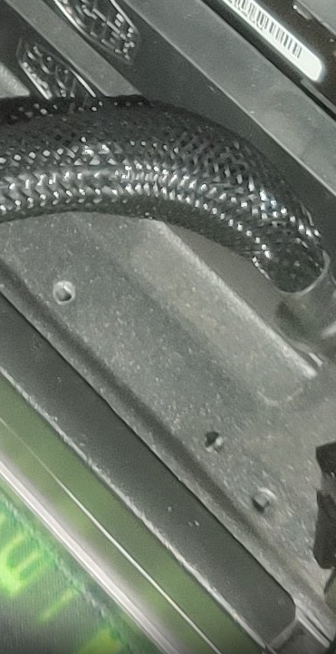

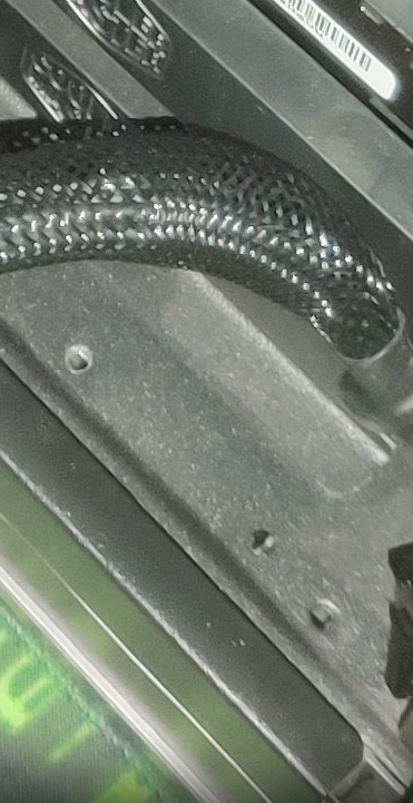

Motorrad schrieb:
Die du orange eingefärbt hast?
Wie ich mir das vorstelle, liegt der Stecker ungenutzt an den Festplattenrahmen an, damit er erstmal aus dem Weg ist. Der Stecker am Ende des Kabels ist ja dann auch mit VGA2 beschriftet und da glaube ich nicht, daß er dort ein weiteres Kabel oder sonst was eingesteckt hat.
Er wäre halt schön, wenn sich der TE auch mal wieder melden würde!
Edit:
Man sieht hier schon den Anfang des Schrumpfschlauchs und das schwarze, längliche Teil, das am unteren rechten Bildrand sichtbar ist, wird wohl der zweite VGA2- Stecker sein!?
Ja

eloy schrieb:
Wo geht denn das VGA2 Kabel hin?
Evtl. auch den anderen PCIE Strang zur Versorgung nutzen, könnte sein das auf dem einen Strang zu viel Ampere gezogen wird?
Habe gerade ein deutlicheres Foto gemacht

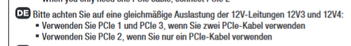

...und was mache ich wenn ich 3 PCIe-Kabel verwende? Blödes Handbuch ^^
Link zum Handbuch: be quiet! Straight Power 11 1000W ATX 2.4
Wenn's mit der alten noch geht, teste die neue in nem anderen System, und denk' an's BIOS-Update.
Wenn nicht, überprüfe den PC, alle einzelnen Komponenten, ob sie fest sitzen, mal rausnehmen und neu einsetzen, ggf. alles zerlegen und neu assemblieren.
Einzel- oder Doppelkabel?
Bei drei Einzelkabeln steckst du diese dann in PCIe 1, PCIe 2 und PCIe 3.
Verwendest du ein oder mehrere Doppelkabel, was ja einfach nur zwei aneinandergehängte Einzelkabel sind, mußt du schauen, welche der beiden PCIe- Grafikkartenstecker am anderen Ende der Kabel du verwendest!
Es darf halt nicht passieren, daß du unter Verwendung eines Doppelkabels und eines Einzelkabels oder unter Verwendung von zwei Doppelkabeln jeweils dreimal die gleiche Stromrail abgreifst! Sehe dir dazu mein eingefärbtes Bild auf der vorherigen Seite von den Netzteilanschlüssen an mit der darunterstehenden Beschreibung!
Du mußt bei drei Stromabgriffen die Grafikkarte immer so anschließen, daß mindestens einmal die "magenta"- Rail oder mindestens einmal die "gelbe"- Rail verwendet wird! Also mindestens einmal 12V3 oder mindestens einmal 12V4 dabei ist.
Ayo34 schrieb:
Ich blicke da nicht durch, irgendwas stimmt da nicht. Das Netzteil sieht jedenfalls anders aus als das Pure Power 11 FM. In der Bedienungsanleitung steht dort PCIE1 + 2 und nicht 3.
Da geht dann 1 Kabel von PCIE1 zur Grafikkarte (Doppelkabel)
Da geht dann 1 Kabel von PCIE2 zur Grafikkarte (Einfaches Kabel)
Die beiden Bildern verwirren mich total, weil man nicht wirklich sieht wo welches Kabel hingeht. Wie war deine 2070 angeschlossen?

eloy schrieb:
So hat es mir bequiet auch gesagt. So habe ich es auch gemacht
Hab ich ja auch ich habe von pcie 1 ein Doppelkabel in die graka gesteckt, und von pcie 3 von einem Doppelkabel nur ein Strang
