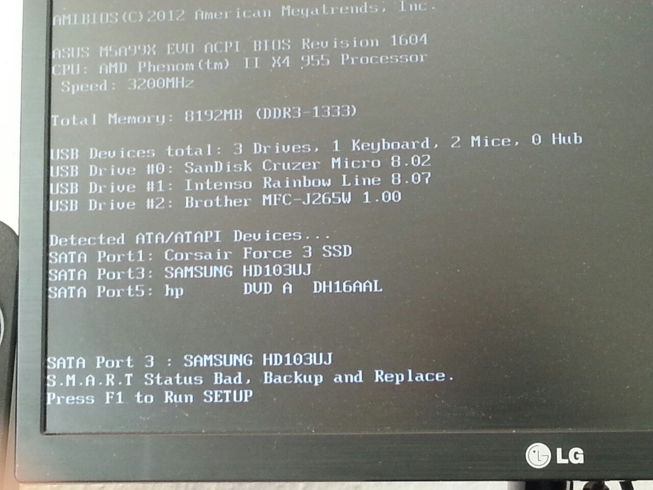

Hallo mein PC starten nicht von selbst ich bekomme immer diese Fehlermeldung "Press F1 to Run Setup" habt Ihr vielleicht eine Idee?

Danke für eure Hilfe
Nee, da steht doch, daß es die Samsung HDD ist. Manchmal ist nur Sektor schwebend. Kriegst Du mit CrystalDiskInfo aber genauer, wenn Du noch booten kannst.
SATA Port 3: SMART Status bad.
Also ist die Platte hin oder kurz davor.
Dringend alles sichern, was du davon brauchst.
Am besten mal einen Screenshot von CDI posten (Fenster dabei soweit aufziehen, daß man alle Werte sehen kann).
