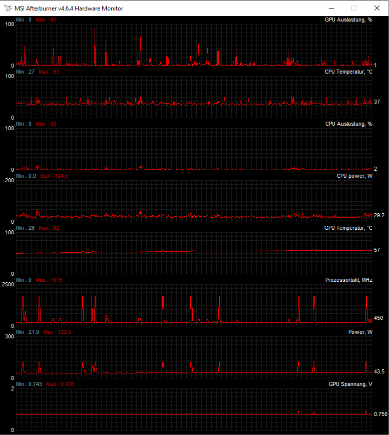

ich habe eigentlich immer MSI Afterburner laufen un dsieht alles gut aus. CPU mac 250W und Graka 400W
