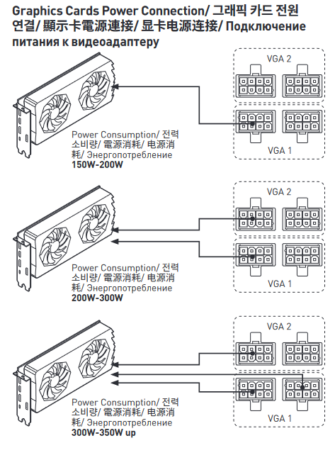

Ja gerade eben, stecken mit 8-Pins im Netzteil. Ups, also 2x 8 Pins :D

Bergy1211 schrieb:
Immer wenn ich ne Zockphase hab, regt es mich auf.
Checke mal ob die korrekt angeschlossen ist...
Hab den wieder ihn wieder angeschlossen, aber wenn ich mich recht erinnere waren die beide nebeneinander und nicht untereinander, falls mein Netzteil genauso aufgebaut ist wie das abgebildete
Danke, habs grad umgesteckt, da kauft man sich n PC von spezialisierten Händler und dann sowas...
werds jetzt mal testen :)

Habe jetzt seit 3 Stunden keinerlei Crashes gehabt.
Ich hab die Grafikkarte richtig ans Netzteil angeschlossen, warum auch immer die falsch angeschlossen war.
