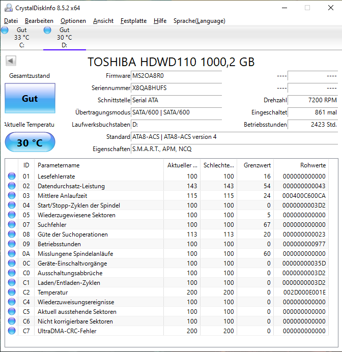

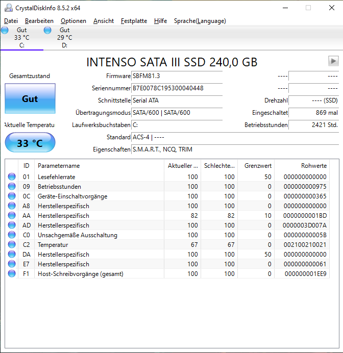

Bitte Mal Screenshots von CrystalDiskInfo machen.
Alle Treiber aktuell? BIOS Update machen, CMOS Reset und XMP noch mal laden.
Screenshots kann ich dir leider erst morgen schicken.

Ich habe mal ein Video gemacht, wie mein PC abstürzt. Ich habe einfach den Superposition Benchmark benutzt, da da der Absturz relativ schnell passiert. Bei 3D Mark ist es aber genau so. Habe auch noch die CrystalDiskInfo Screenshots angehängt.

Danke für die Screenshots.
Sieht alles in Ordnung aus.
Du könntest noch die Kabel der Datenträger tauschen sowie die SATA Slots.
Ansonsten sehe ich hier das Mainboard als Schuldigen, NT hast du ja schon getauscht...
