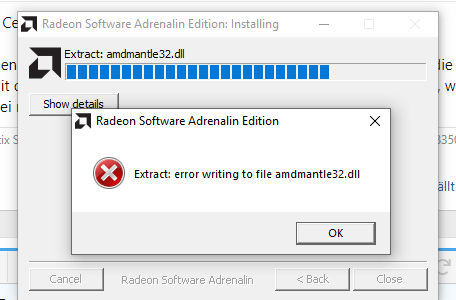

Ich habe den Aktuellen Treiber gelöscht und mal einen von 2018 geladen und wollte ihn installieren.
Jetzt kam folgende Fehlermeldung während der Installation @Cebo
Was sagt mir das ? Habe leider wenig Ahnung^^
Ok hat gefunzt, ich übertreibe es grade einfach mal und Render ein 4K Video von 25 minuten Länge in besten Einstellungen, wir sind grade bei 12% und er hat noch keine Macken gemacht! :cool_alt:
