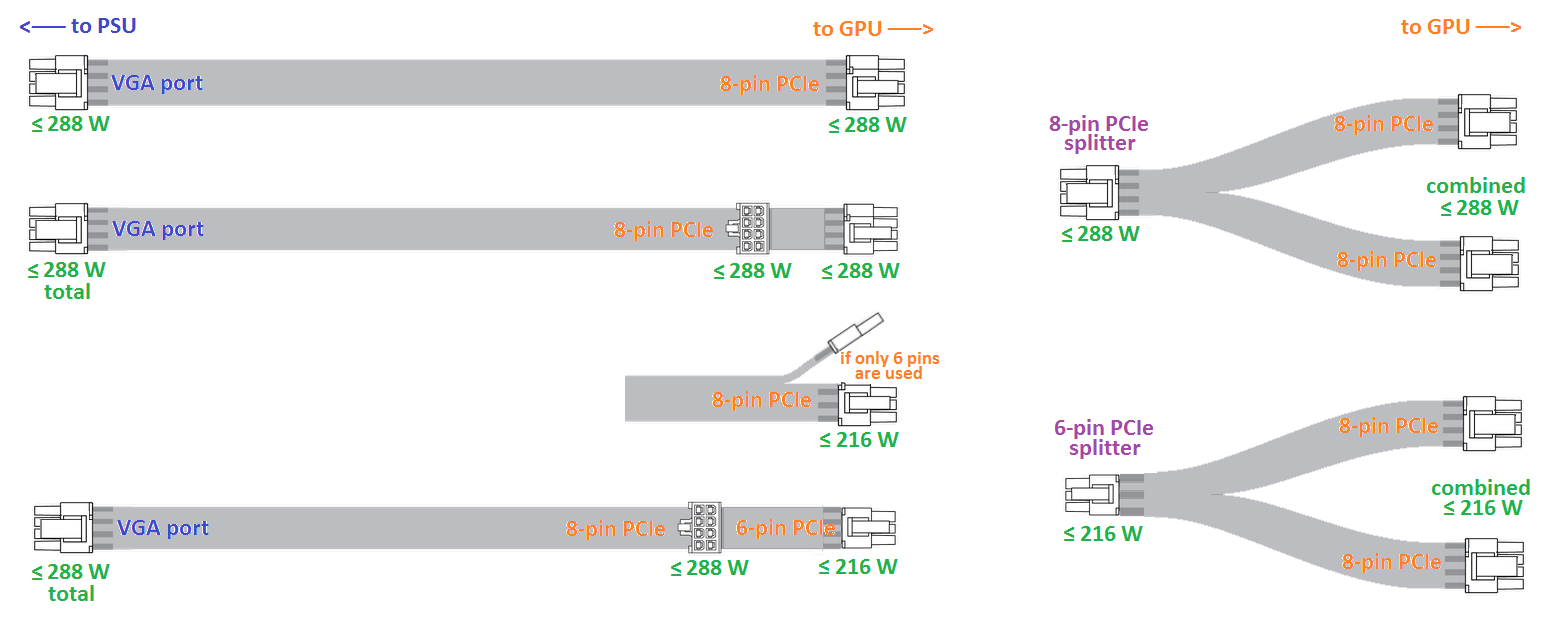

Sorry, aber ich klinke mich mal kurz ein, ich hab das PP12M 650W und frage mich wie ich das an die 6700XT (1x6Pin, 1x8pin) anschließen muss, das NT hat 2x12V Leitungen für die GPU, aber nur ein PCIe Ausgang, an dem Ausgang sind 12V1 und 12V2 drauf, das verstehe ich nicht ganz.. könnte mir das jemand erklären?

ja tut mir leid, aber ich denke in dem Fall hast du ne falsche Wahl getroffen. Der eine PCIe Ausgang gibt nicht genug Power, auch wenn du einen 2x 6+2-Pin Kabel mitgeliefert bekommen hättest. naja ok deswegen ist er darin nicht enthalten bei dir. Aber es gibt dennoch ne Lösung, wenn auch über n Umweg.

TSB schrieb:ich hab das PP12M 650W und frage mich wie ich das an die 6700XT (1x6Pin, 1x8pin) anschließen muss,
Das Netzteil hat "Ein PCIe 5.0 12VHPWR-Anschluss mit 450W und 2 PCIe 6+2-Anschlüsse für High-End GPUs", wo soll da das Problem sein?ColdGlow schrieb:Der eine PCIe Ausgang gibt nicht genug Power, auch wenn du einen 2x 6+2-Pin Kabel mitgeliefert bekommen hättest. naja ok deswegen ist er darin nicht enthalten bei dir.

Auch wenn das geht, ja im Handbuch steht das 12V1 und 12V2 Rail über dem einen PCIe Output da rauskommen kann, aber das schaffen die Kabel doch nicht:
Max. 288-300W Output, toll... garkein Puffer, nichts und die Karte brauch wieviel mindestens? Das variiert ja nach Hersteller und Modell.. kp was er da hat..
Der PCIe 5.0 Anschluss ist das einzige was ihm verlässlich auch die Spannungsspitzen kompensieren kann, ich wette mit dir, der kommt nach max. nem halben Jahr hier an und meint, "ja ich hab iwie nonstop abstürze usw. kp wieso", dank deiner Empfehlung @eYc . Das er das Netzteil zurückgibt und sich an das Railing ist und damit jedes Kabel 150W bis max. 175W (afaik) liefert und die Splitter-Kabel keine gute Idee sind, das muss man vermitteln und nicht eine Lösung die gerade mal mit der Brechstange funktionieren würde und man später Probleme bekommen könnte...

Das ist ein Markennetzteil von BeQuiet, kein Billigschrott, und wenn es zwei Kabel (*) mit 8 Pins für diesen Anschluss hat, dann muss es auch dafür ausgelegt sein, bis zu 300 Watt daraus entnehmen zu können.
Eine 6700XT dürfte da auch noch weit darunter liegen. Wo soll da noch ein "Puffer" benötigt werden?
(*) und diese zwei Kabel muss er laut Technischer Daten zum NT haben, auch wenn sie in einem gemeinsamen PSU-Stecker enden

Die Ausführung reicht bei einer 650W PSU vollkommen aus.
Selbst meine 3070Ti@s lief ohne Probleme auf dem Y-Kabel am StraightPower 11. Auch die 7900XT hatte anfangs bis ich den ganzen Spaß nach 3 Tagen umverkabelt hab kein Theater auf dem Setup gemacht, obwohl die PSU eigentlich zu schwach für mein System ist.
Was sagt denn Asus zur Mindestvoraussetzung an die PSU?
Schlimmer wär es wohl, wenn das Kabel nur auf einer Rail endet. Aber es sind ja 2 Rails.
wie kommt man zu solchen aussagen?ColdGlow schrieb:ich wette mit dir, der kommt nach max. nem halben Jahr hier an und meint, "ja ich hab iwie nonstop abstürze usw. kp wieso", dank deiner Empfehlung @eYc .
mit ner 6700XT gibts da überhaupt keine probleme.
