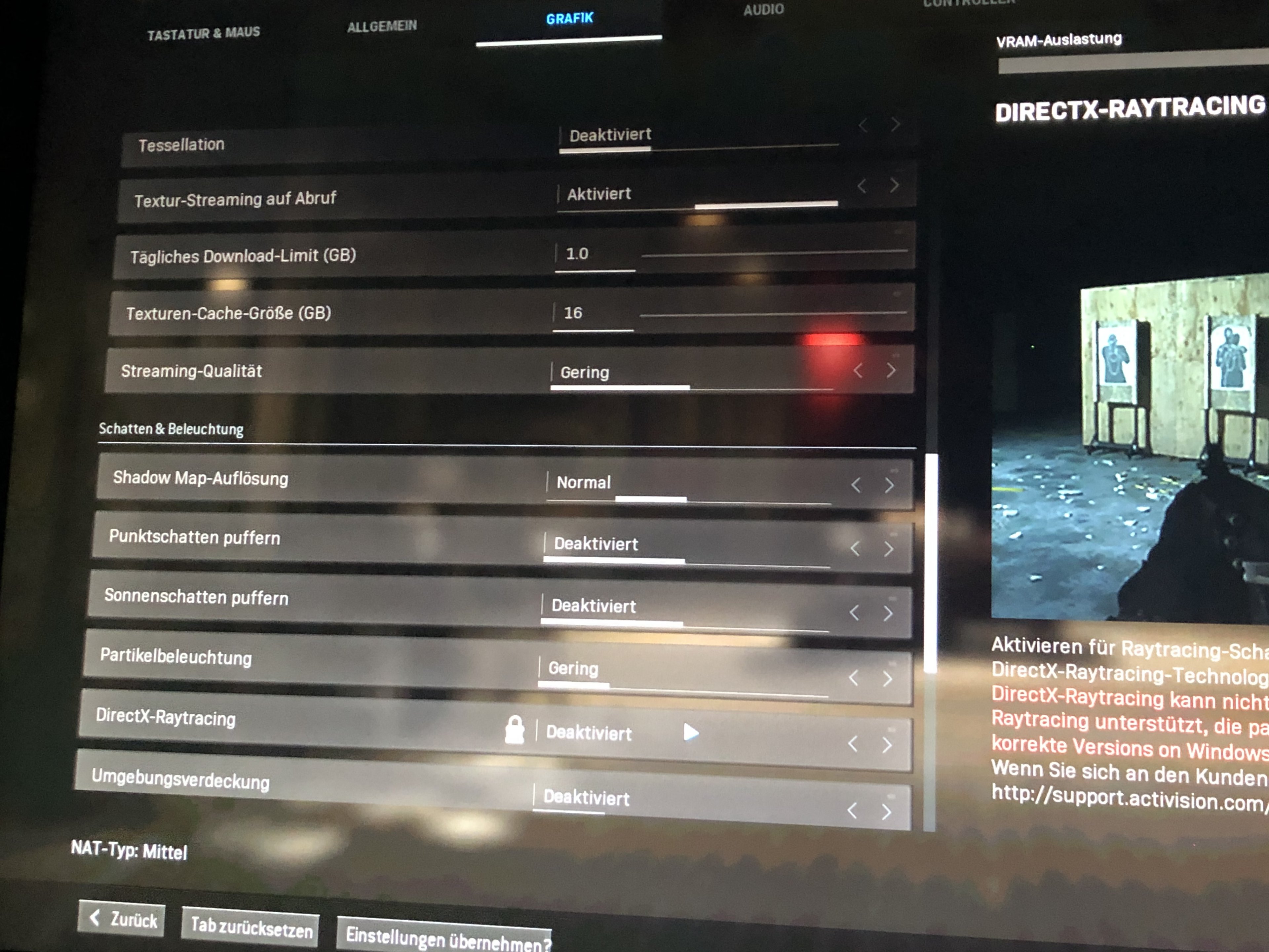

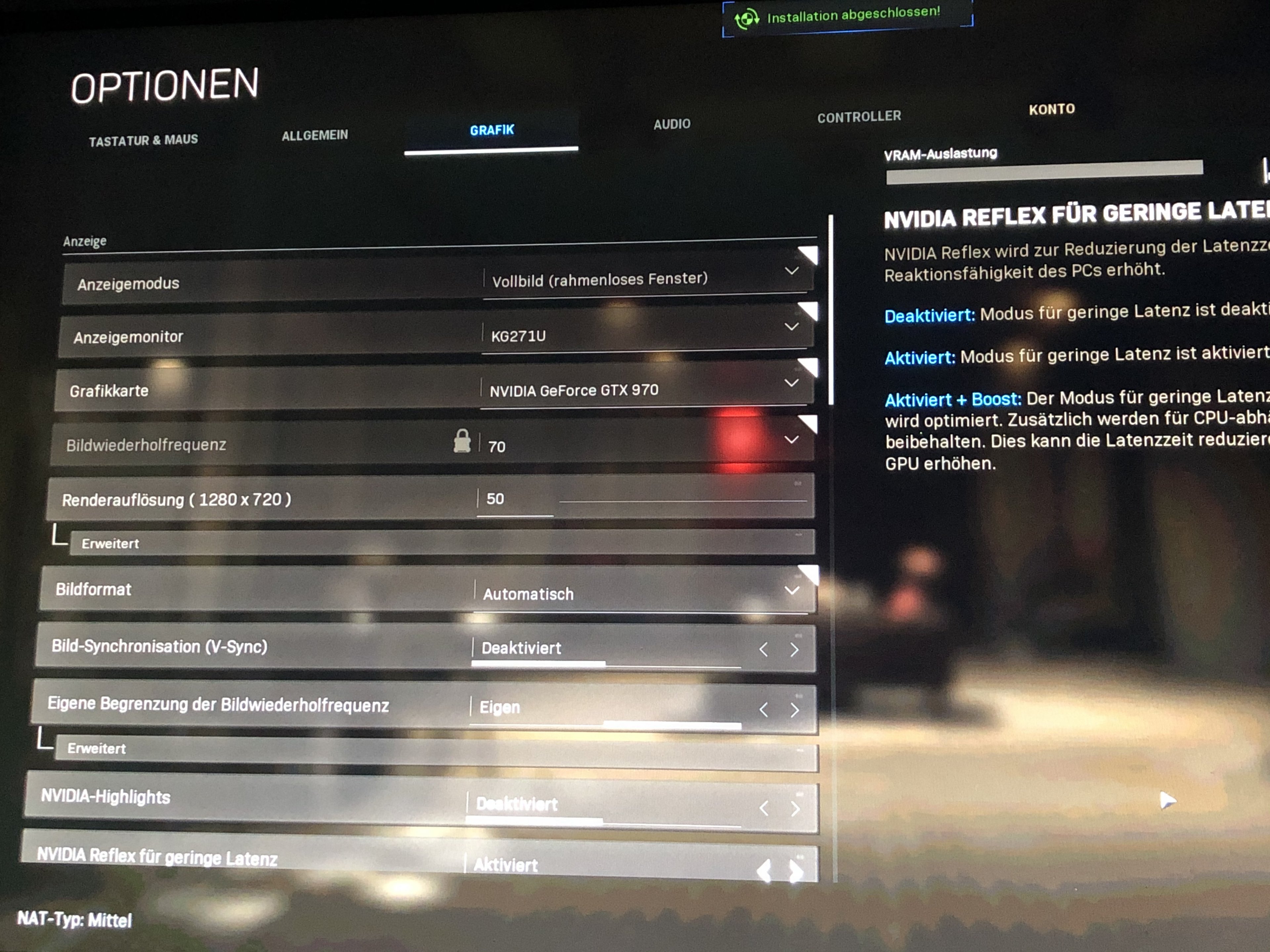

habe ich gerade gemacht und tatsächlich kann ich nun spielen. Jedoch ist die Auflösung katastrophal und es laggt :D Irgendwelche weiteren Tipps ?
Hi,

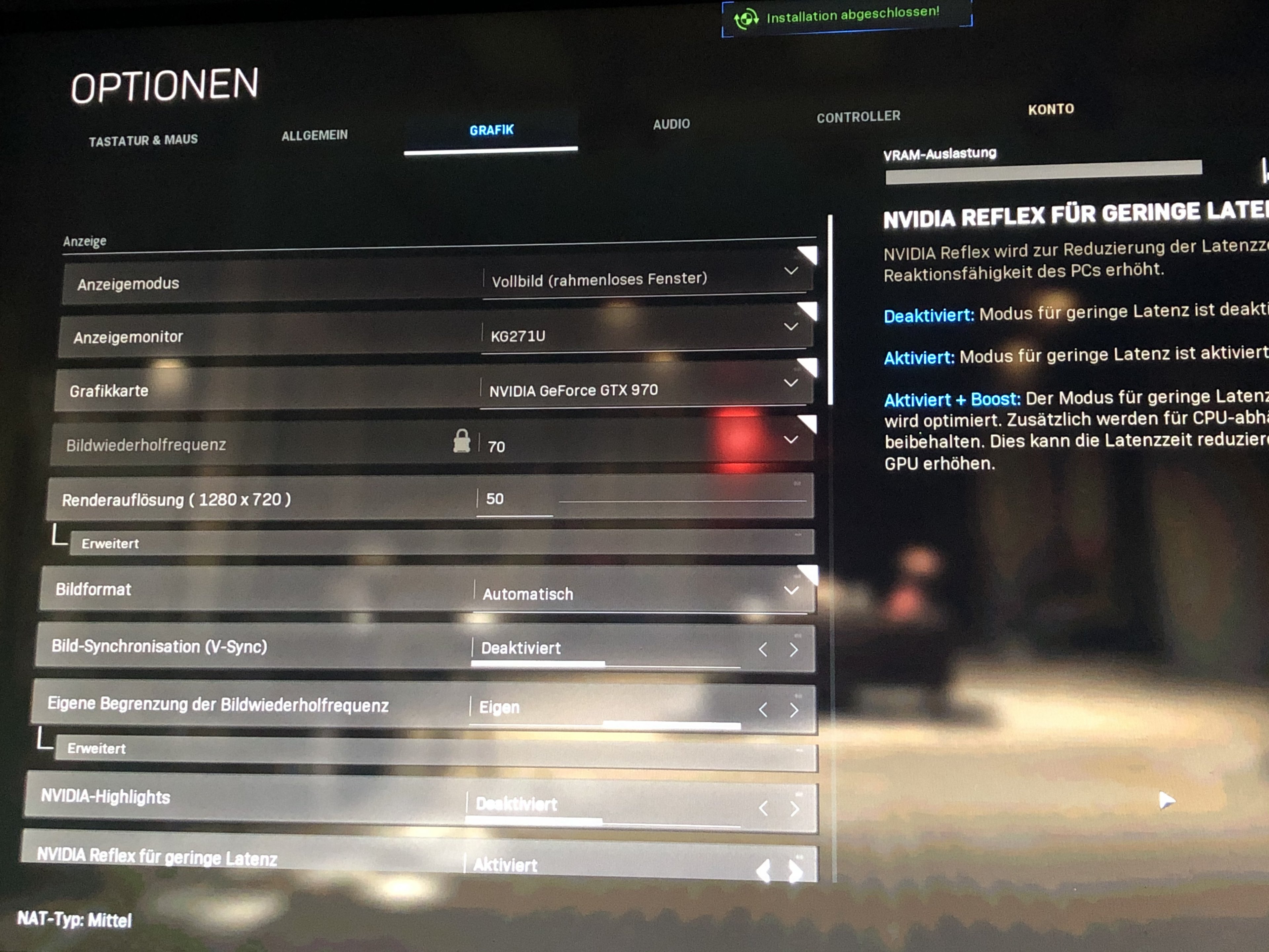

lade mal Screens von deinen Einstellungen bei Grafikoption hoch.

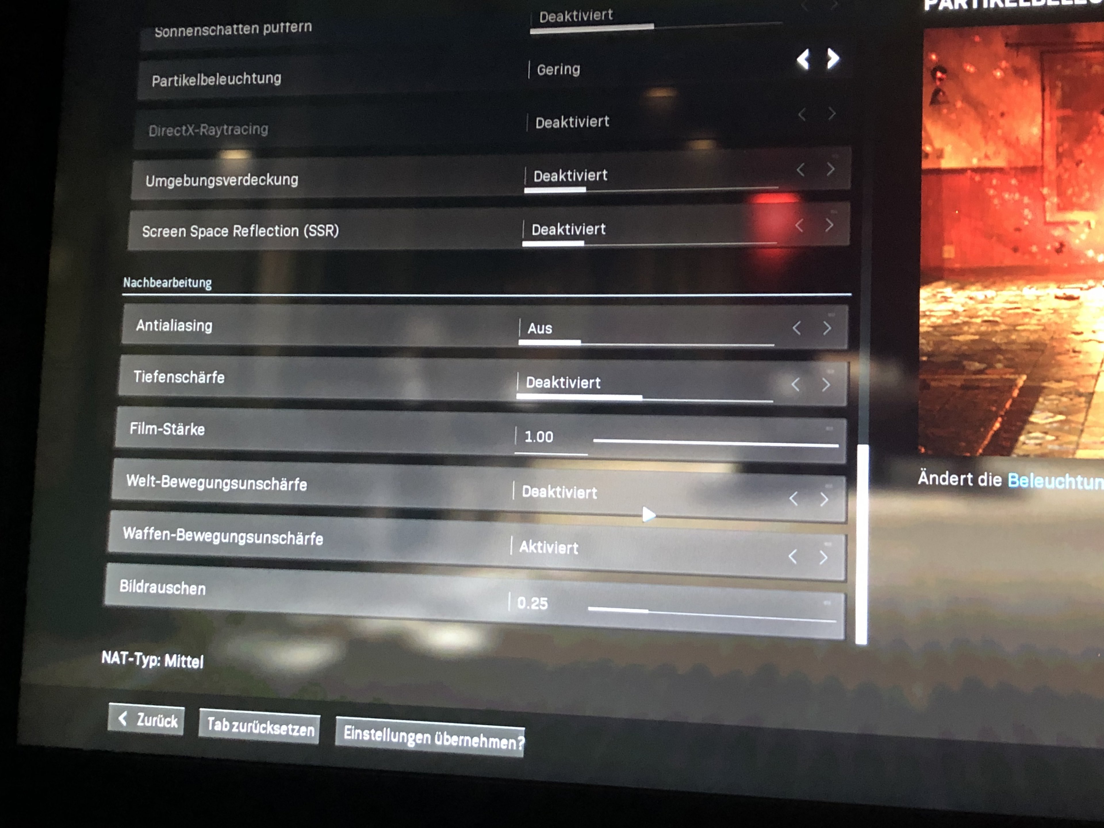

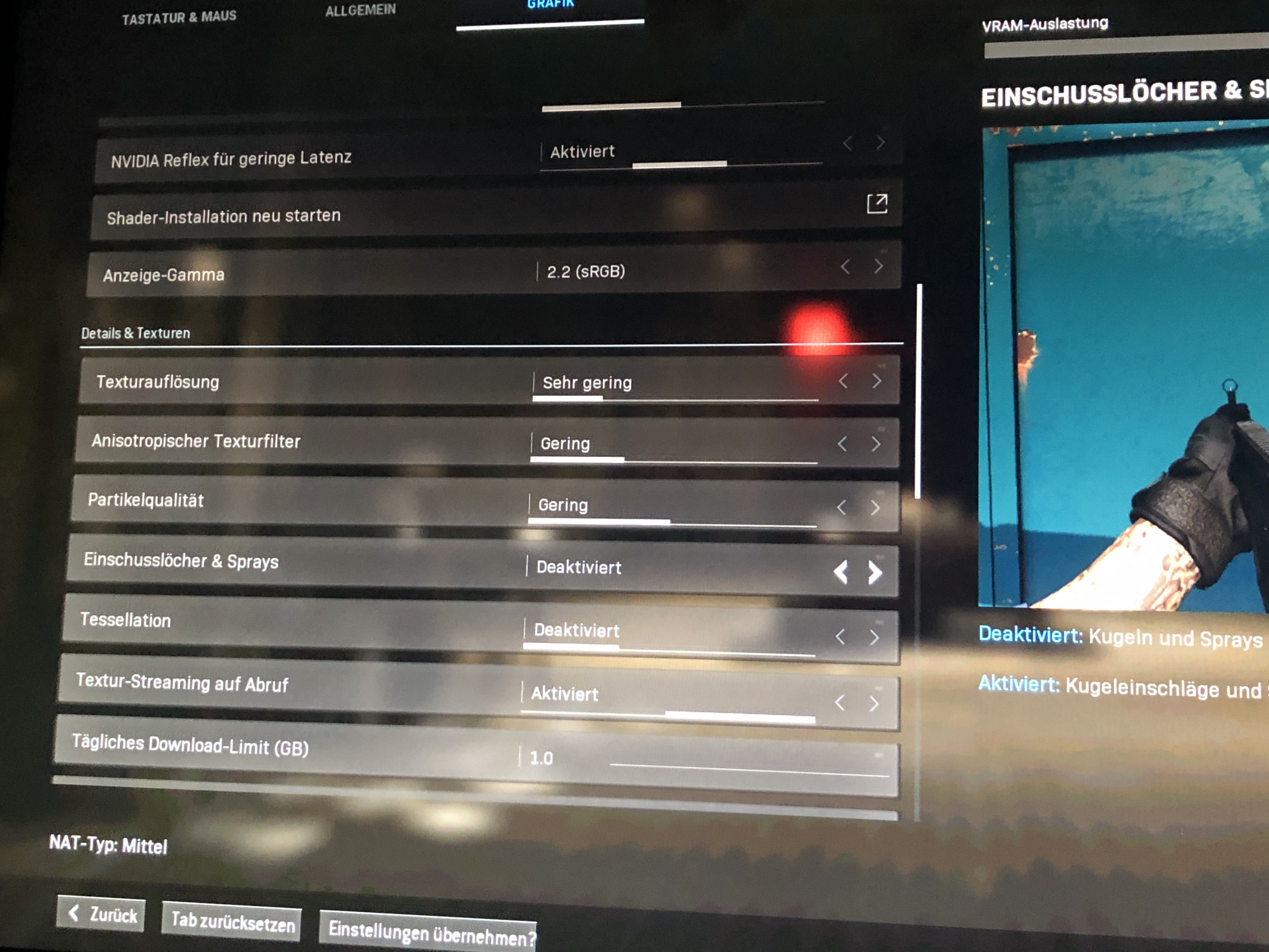

Hab nochmal gespielt und es ist echt Augenkrebs 😂 CPU ist währenddessen bei 100% Auslastung. Weiß jetzt nicht ob es sich überhaupt an diesem Rechner lohnt zu spielen. Hab mit der Maus auf jeden Fall mehr Skill 🙈

Grüße, stell mal auf Vollbild und dann bei Renderauflösung 100%, wirst ja mit 1920 x 1080 sonst spielen oder?

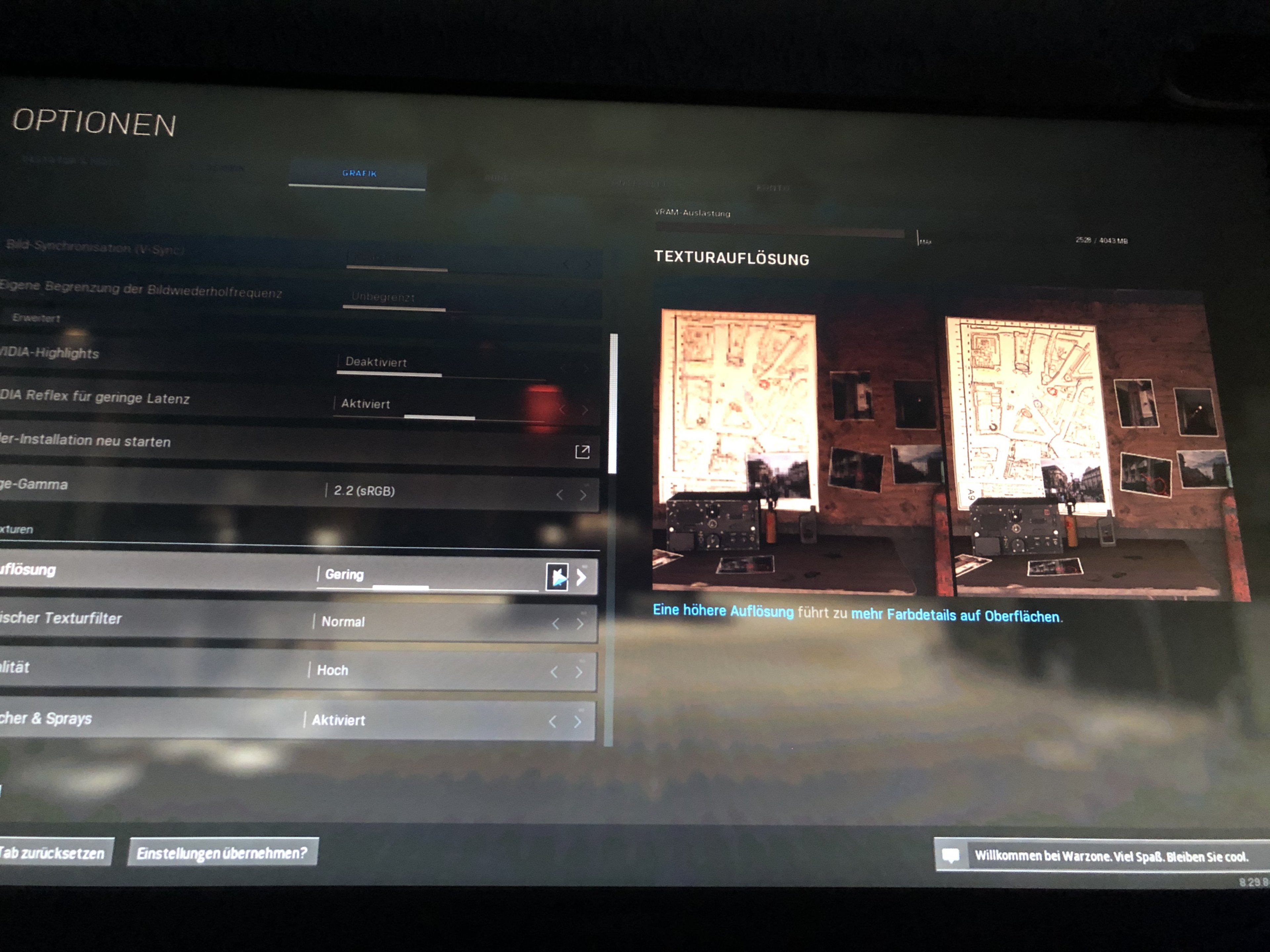

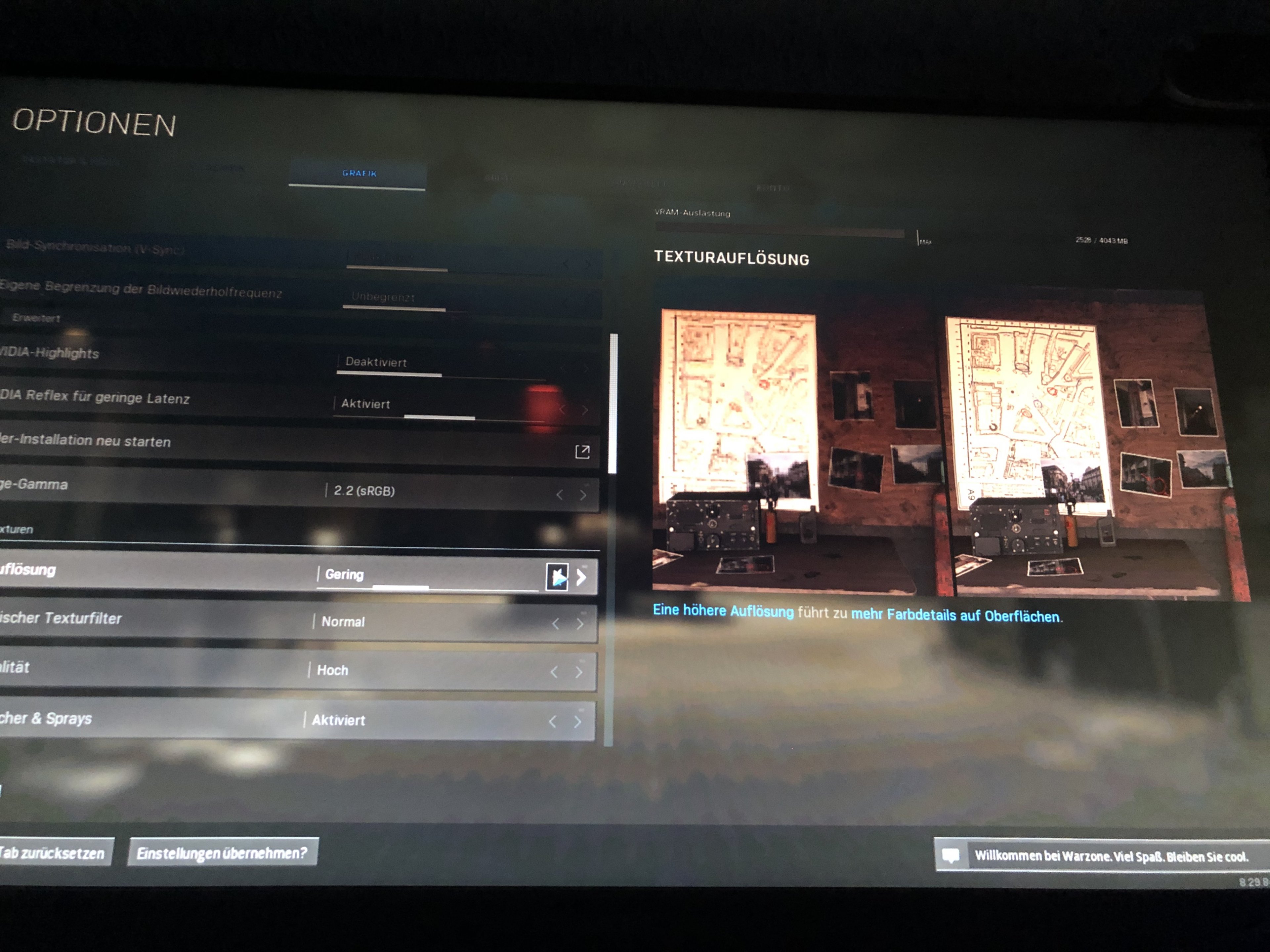

Ich habe mir mal ein paar Settings im netzt rausgesucht. Meine V-Ram war weit über der Max. Hab es versucht zu starten und dann ist es wieder abgeschmiert.

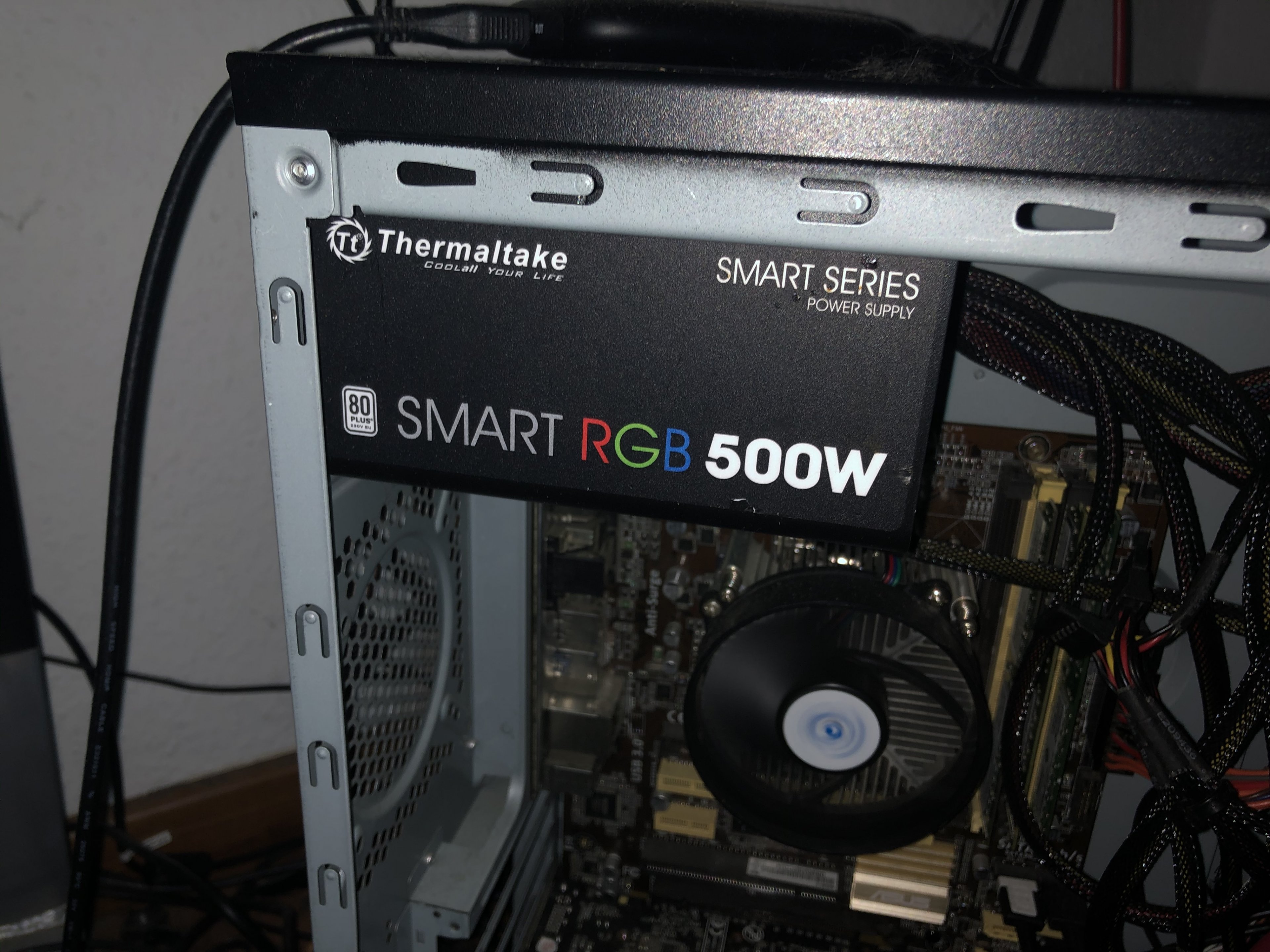

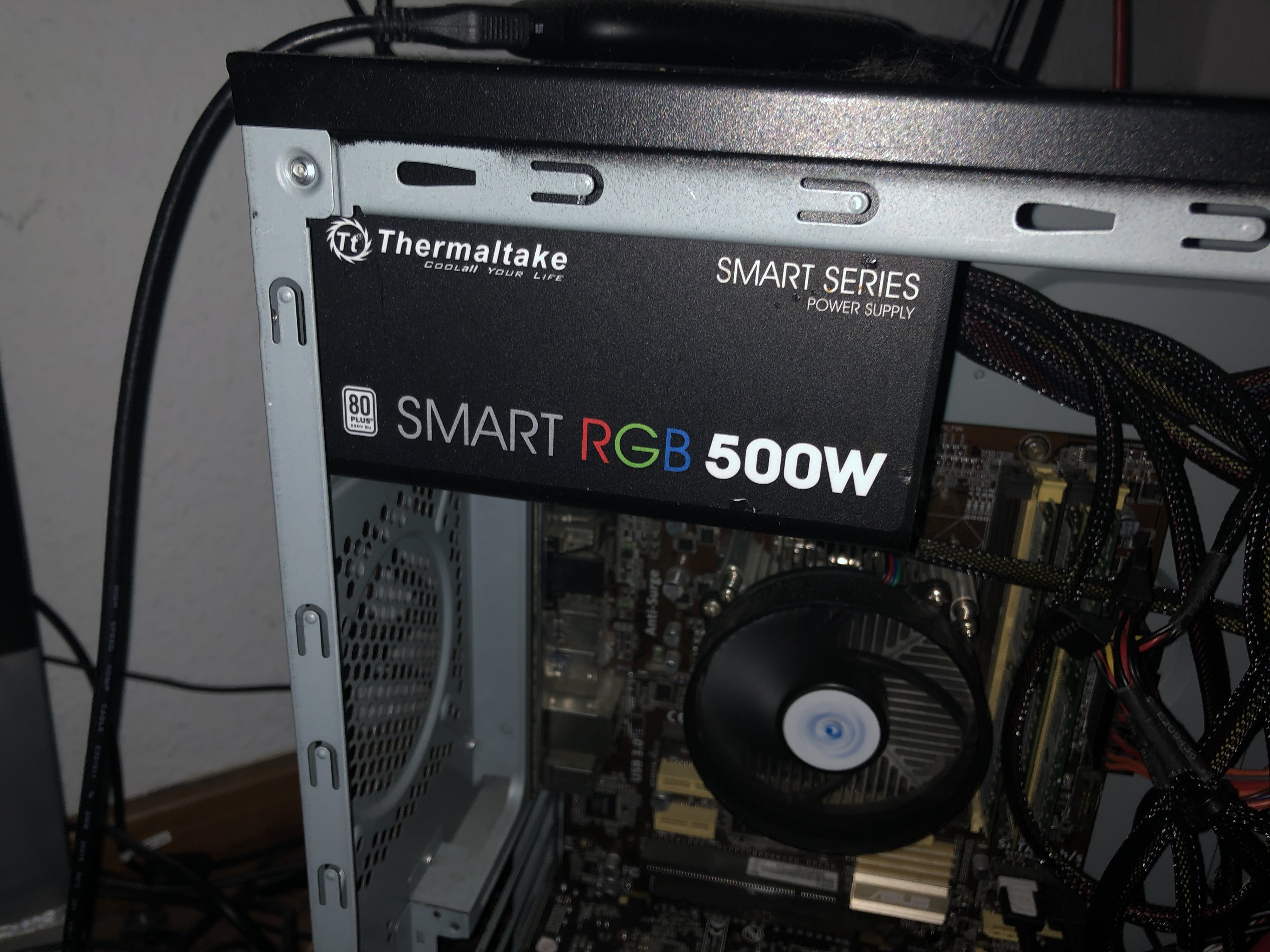

Was für ein Netzteil hast du verbaut? Wenn der ganze PC ausgeht, klingt das nach unzureichender Stromzufuhr.
Die restliche Hardware ist zwar betagt, sollte aber locker für das Spiel reichen. Effektiv die gleiche Grafikleistung wie eine Xbox One X, aber mit zwei bis drei mal so viel Prozessorleistung.
Weil alle Grafikeinstellung auf Minimum sind.
Schau mal auf die Auslastung deiner Grafikkarte, die langweilt sich wahrscheinlich.
Stell auf 1920x1080 mit 100% Render und stell die restlichen Settings mal auf Mittel oder sowas. Dann wird das schon deutlich ansehnlicher.

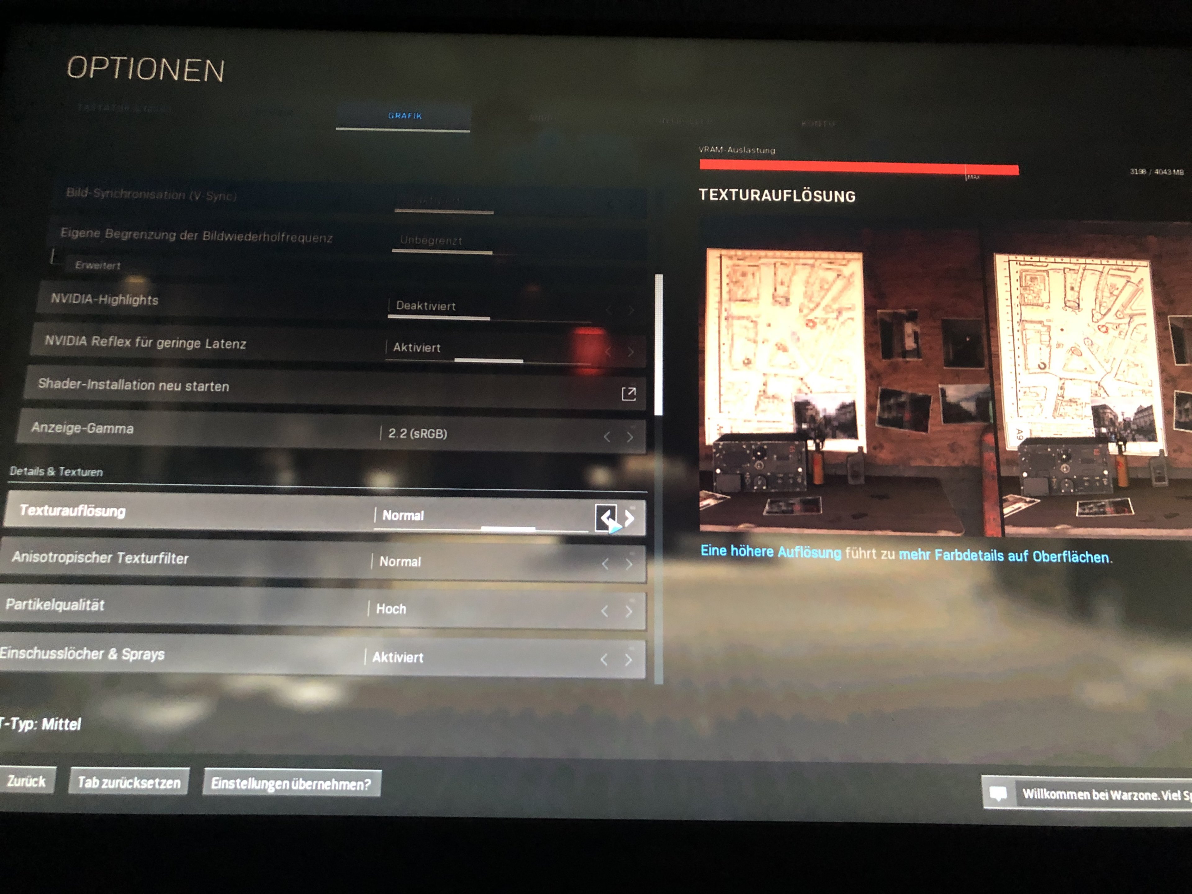

Wenn ich die Textur Auflösung nur auf normal stele dann geht die VRAM Auslastung über Max.
Wenn ich es auf normal stelle, geht der Monitor einfach aus. Dann muss ich den Rechner neu hochfahren. Also Lang gedrückt halten und dann wieder neu anmachen.
Und wo steht es welches Netzteil ich habe ? Gruß

Das steht auf dem Netzteil. Dafür musst du den PC aufschrauben. Zumindest das Seitenteil ab. Netzteil ist dann der Klotz unten bzw oben, von dem alle Stromkabel weggehen.
Hab davon mal ein Foto gemacht
Gruß
Joa, das Ding leuchtet bunt, ist aber technisch quasi Abfall...
Wie du merkst, stürzt die ganze Kiste ab. Bei Absturz mit PC-aus ist die wahrscheinlichste Fehlerquelle ein unzureichendes Netzteil.
Was ich aussagen wollte, ist dass dein Netzteil ausgetauscht werden sollte, diesmal gegen etwas anständiges. Mindestens 80+ Gold Zertifizierung und 500W aufwärts, eher 650W aufwärts, wenn du irgendwann mal ein Upgrade auf 8 Kerne oder mehr sowie eine aktuelle High End Grafikkarte machen willst.
