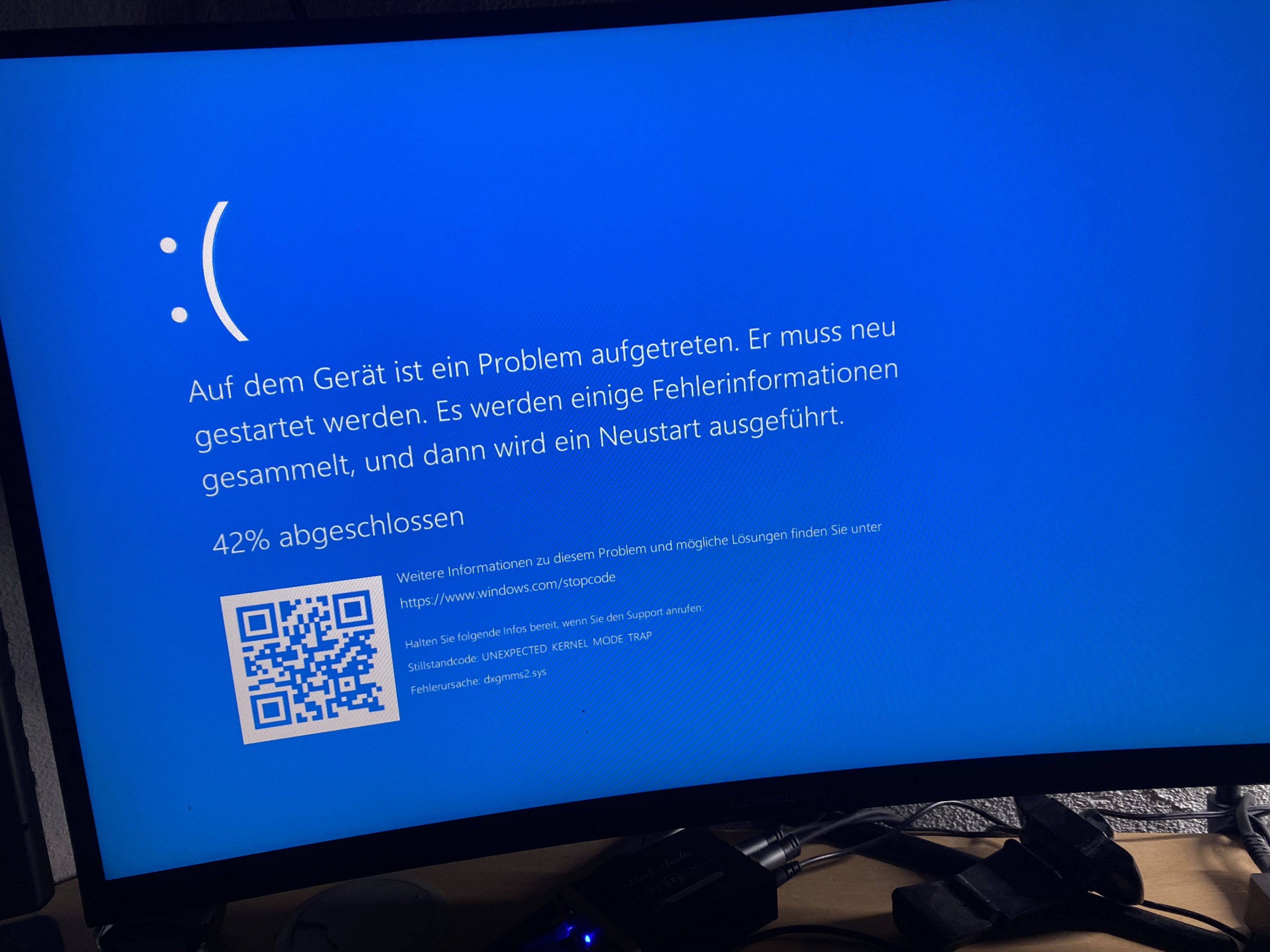

ich habe seit einiger Zeit ein Problem mit meinem PC. Mein PC stürzt ab und ich weiß nicht warum. Ich habe jetzt schon alles erdenkliche geändert und es passiert trotzdem nichts. Über die Zeit dachte ich immer, dass es an den Bauteilen liegt und ich habe mir aufgrunddessen immer wieder neue Hardware geholt. Vor kurzem habe ich mir ein neues Mainboard, eine neue Grafikkarte und einen neuen Ram gekauft. Leider ändert sich mein Problem nicht.
Hier folgende Symptomatik:
Bei Nutzung des PCs sehe ich häufig für eine Millisekunde ein graues/schwarzes Netz auf meinem Display. Vor allem wenn ich schnell das Bild verändere. Also bspw. Tabs schnell wechsel oder Videos mir anschaue, die sich schnell verändern.
Beim Zocken habe ich genau dasselbe Problem, nur dass es hier sogar zum Absturz führt und der graue Schleier häufiger in Erscheinung tritt.
Mittlerweile habe ich auch meine Treiber alle aktualisiert und mit einem identifier herausgefunden, dass alles up-to-date ist. Dennoch ändert sich nichts.
Wenn mein PC crasht friert mein Bildschirm ein und es kommen ganz schrille Geräusche durch meine Kopfhörer. Entweder das passiert oder ich habe einen Bluscreen und dann steht da Kernel-Power. Bilder dazu im Anhang.
Ich hoffe mein Text war nicht allzu lange zu lesen und ich danke schon mal im Voraus für die Antworten.

Auf Deinem Bild ist zu sehen dass ein Treiber (dxgmms2.sys) der von der Grafikkarte genutzt wird den Fehler verursacht.
Treiber der Grafikkarte neu installieren.
Andere auch ältere Treiber versuchen.
Andere Grafikkarte einbauen.
Wenn von einem so alten Prozessor auf das Alter des Netzteils zu schließen ist, kann mit einer deutlich neueren Grafikkarte dieses überlastet sein. Netzteil-Modell? Ggf. neueres und stärkeres holen. Bei dem was aktuell verbaut ist würde ich als Minimum 650 Watt ansehen.
BIOS mal aktualisieren und die Standard Einstellungen laden.
Da es ein Treiber ist, wurde auch mal Windows neu installiert?
(Kannst dafür ja auch eine alte, ungenutzte Festplatte/SSD nehmen, wenn du deine aktuelle Installation nicht sofort zerschießen willst).
Und ja, nicht genannt hast du das Netzteil!
Habe ich heute gemacht mit ddsu und nochmal neue treiber mit geforce experience installiert, hat aber nicht geholfen. Es sind auch geafikfehöer, aber wie gesagt, das ist jetzt schon wieder eine neue Grafikkarte, deswegen kann es eigentlich nicht daran liegen.
