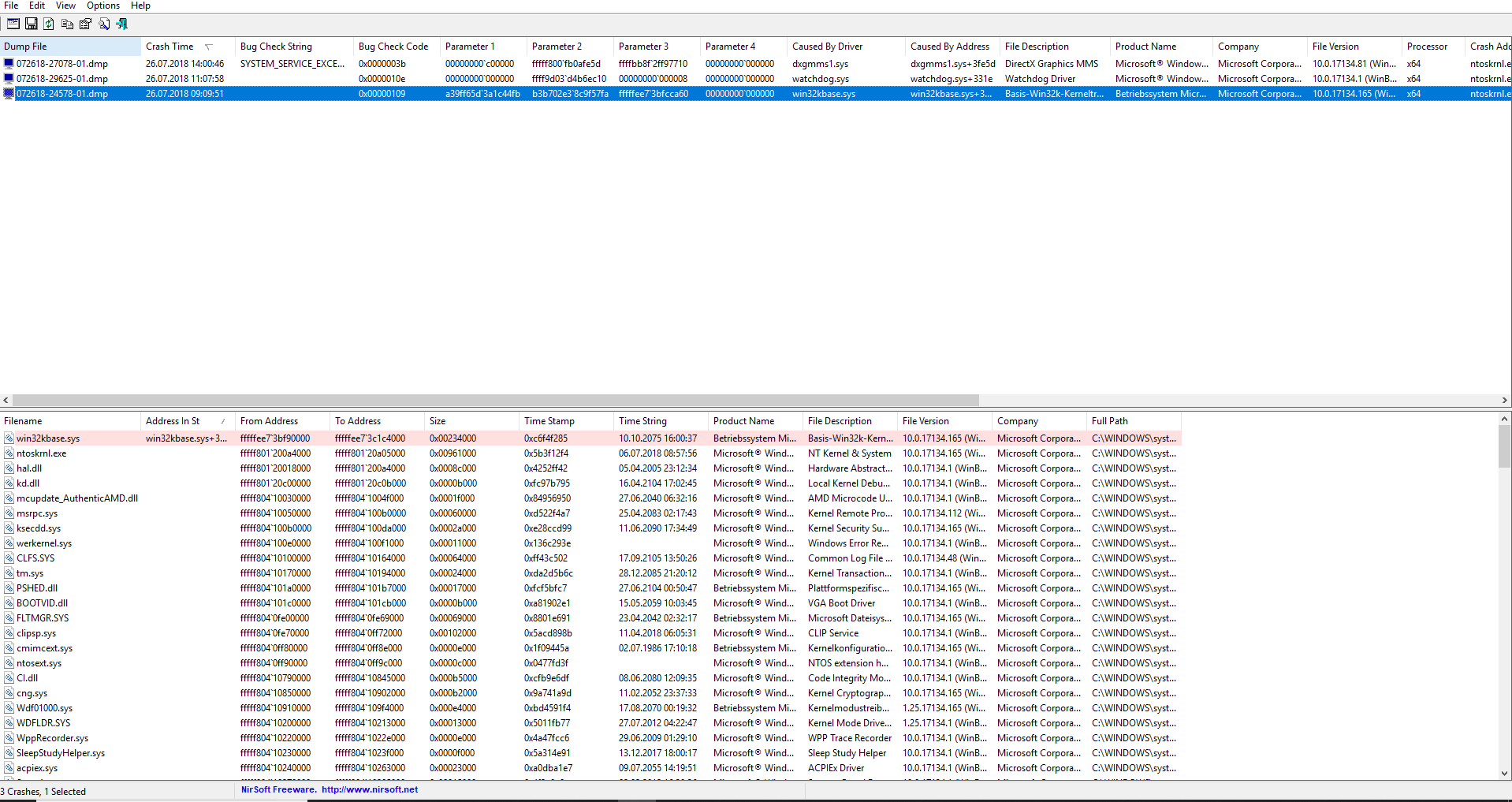

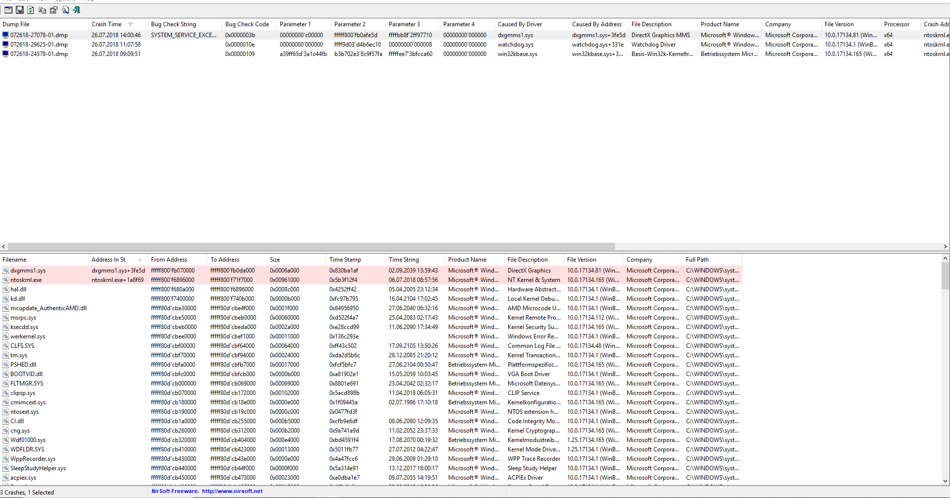

Aber ich habe neue Ergebnisse! Ich habe die BlueScreenView ergebnisse!
Welche infos braucht ihr?
Immer wieder andere Bug Check Codes sind typisch für RAM Fehler, mache dem RAM Test wie ich es beschrieben habe.
könntest DOCH mal die 4. Zeile aus meiner Signatur bearbeiten ? Ich meine nach so 22 h könnte man das doch verstanden haben !?
ja wie ich gesagt habe, eine kuntabunte mischung von fehlercodes. das spricht definitief für den Ram. mache am esten über nacht den memtest86
