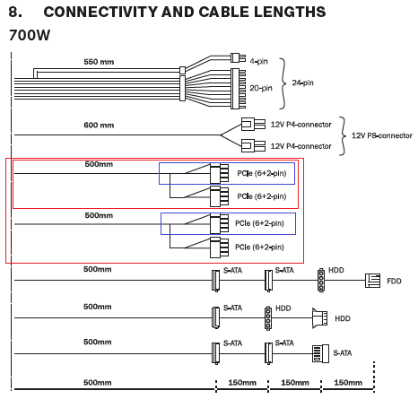

ist die Vega mit zwei Stromkabeln angeschlossen oder mit zwei steckern von einem Kabel?
-> in jedem Fall mit 2 Kabeln anschließen

Beim Purepower sollte die Grafikkarte an 12V V1 hängen und da reicht dann auch ein Kabel mit Y-Stecker Vermutlich garnicht anders machbar. Wenn hingegen die Grafikkarte an 12V V2, wo schon die CPU Stromversorung mit dranhängt dann wirds Problematisch. Oder ne Kombi aus 12V v1 und V2 wählen. Probieren geht über studieren.

Bei so fordernden Karten immer zwei Kabel nehmen. Ist für mich unverständlich das beim Pure Power kein Hinweis darauf im Handbuch ist, beim teuren Straight Power aber schon. Beide sollten Multirail sein.
Wenn de Leute Handbücher lesen würden, dann wäre hier sehr viel weniger los!:-)
Und wenn dann schreibt man nicht nur ZWEI KABEL verwenden, sondern erklärt auch wie und von wo.

@Jagglenaut beide kabel sind in der graka.
Was heißt das?
Sind nur beide Kontakte an der Grafikkarte belegt, sind zwei Stecker von einem Kabel in der Grafikkarte? Sind am Netzteil beide PCIE 1/2 belegt?
Aus deinem Netzteil kommen im besten Fall 2 Kabel mit 4 Steckern. Ist die Karte nun an einem Kabel mit 2 Steckern (ROT), oder an zwei Kabeln und von jedem wird nur ein Stecker (BLAU) benutzt? Was das beste wäre!
