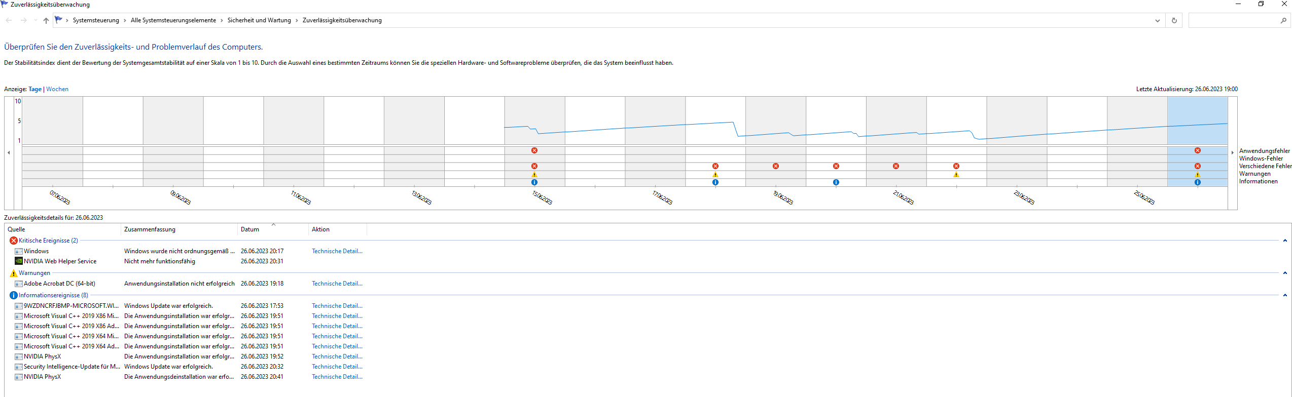

Wie sieht der Zuverlässigkeitsverlauf aus, gibt es dort Fehler?
Am beten mal ein Screen Shot posten.

6 Stück laufen im Hintergrund
Ich vermute das der NVIDIA Web Helper Service da jedesmal drin steht. Unter Windows 7 hatte ich mal einen NVIDIA Updater im Autostart deaktiviert, damit schneller gebootet wird.
Ergebnis des ganzen war, das nach dem Windows Boot Logo nur noch ein schwazes Bild oder kein Signal, weiß ich nicht mehr genau kam. Vielleicht crasht hier auch irgendwas.
Ich würde mal den ganzen NVIDIA Treiberkram deinstallieren und das Windows alleine mit den Treibern machen lassen. Oder sind das die Treiber aus dem Windows Update?
