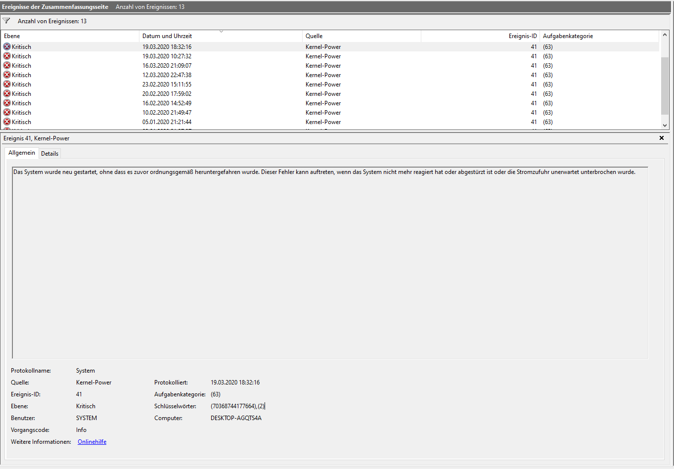

Ich kämpfe jetzt seit Aufbau des PC's mit ständigen freeze's ...
Das Problem tritt vermehrt erst nach Stundenlangen Gaming auf und macht sich bemerkbar, dass der PC komplett einfriert (samt Ton) und nur durch Reset zu retten ist...

Das Kernel Power 41 ist eine Standardmeldung nach einem unerwarteten Neustart.
Hat mit dem Problem nix zu tun, da Du das Ereignis selbst mit dem Reset ausloest.
Kriegst Du keine BSOD?
Und nix im Zuverlaessigkeitsverlauf? Und wirklich nix anderes in der Ereignisanzeige?

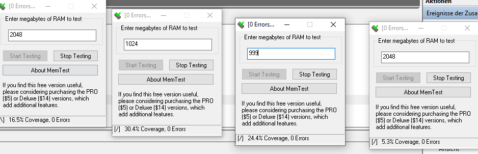

ich hatte vor kurzem eine ähnliches Problem, dem ich zuletzt mit mehren Test der Programme MemTest und Passmark-Memtest 8.3 auf die Schliche kam.
Ein RAM Modul hatte wohl fehlerhafte Chips.
Dies machte sich weniger beim Spielen, aber mehr im normalen Windows-betrieb durch genau diese Fehler bemerkbar (scheinbar hat Windows dann mehr Daten im RAM bewegt).
https://www.computerbase.de/downloads/systemtools/memtest/ (Programm mehrfach starten und als Wert z.b. 3000 eingeben, Megabyteangabe)
https://www.heise.de/download/product/memtest86-15466 (Startet vom USB-Stick)
Teste mal deinen RAM durch :daumen:

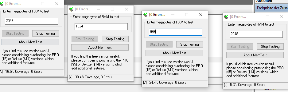

Also beide Testprogramme verliefen ohne Error :(
Beim MemTest habe ich 4 Instanzen geöffnet und gleichzeitg den RAM getestet mit verschiedenen Werten
Den Log kann ich hier leider nicht hochladen und als "insert as Code" nimmt er es auch nicht, da die 10000 Zeilen überschritten werden.

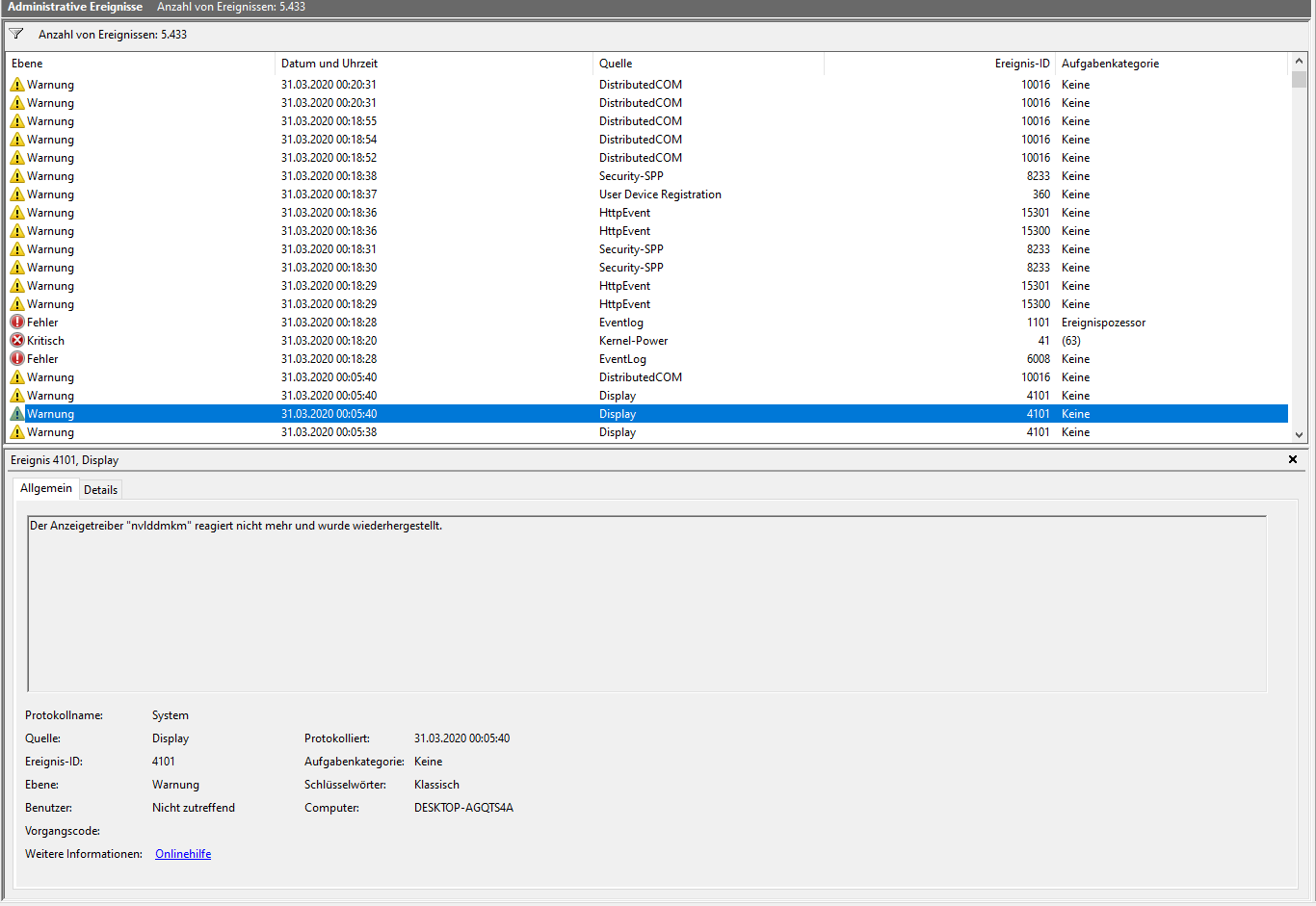

Allerdings kann ich eventuell noch etwas im Ereignisfenster sehen, anbei das Bild.
Um 00:18 habe ich leider nur die Fehler, die ich vermutlich selber durch den Reset hervorgerufen haben, allerdings knapp 13 min davor tritt ein Display Fehler auf... besser gesagt eine Warnung.
-> "Der Anzeigetreiber "nvlddmkm" reagiert nicht mehr und wurde wiederhergestellt."
Ob das etwas damit zu tun haben kann weiß ich leider nicht von der Zeit liegt es finde ich doch etwas auseinander.
Aber es würde zum Fehlerbild passen.
Ich habe mal die anderen Zeitpunkte mir angeschaut, welche in der Vergangenheit liegen.
Hier tritt der Display Fehler nicht immer mit auf... manchmal ist es tatsächlich nur der Kernel-Power.
