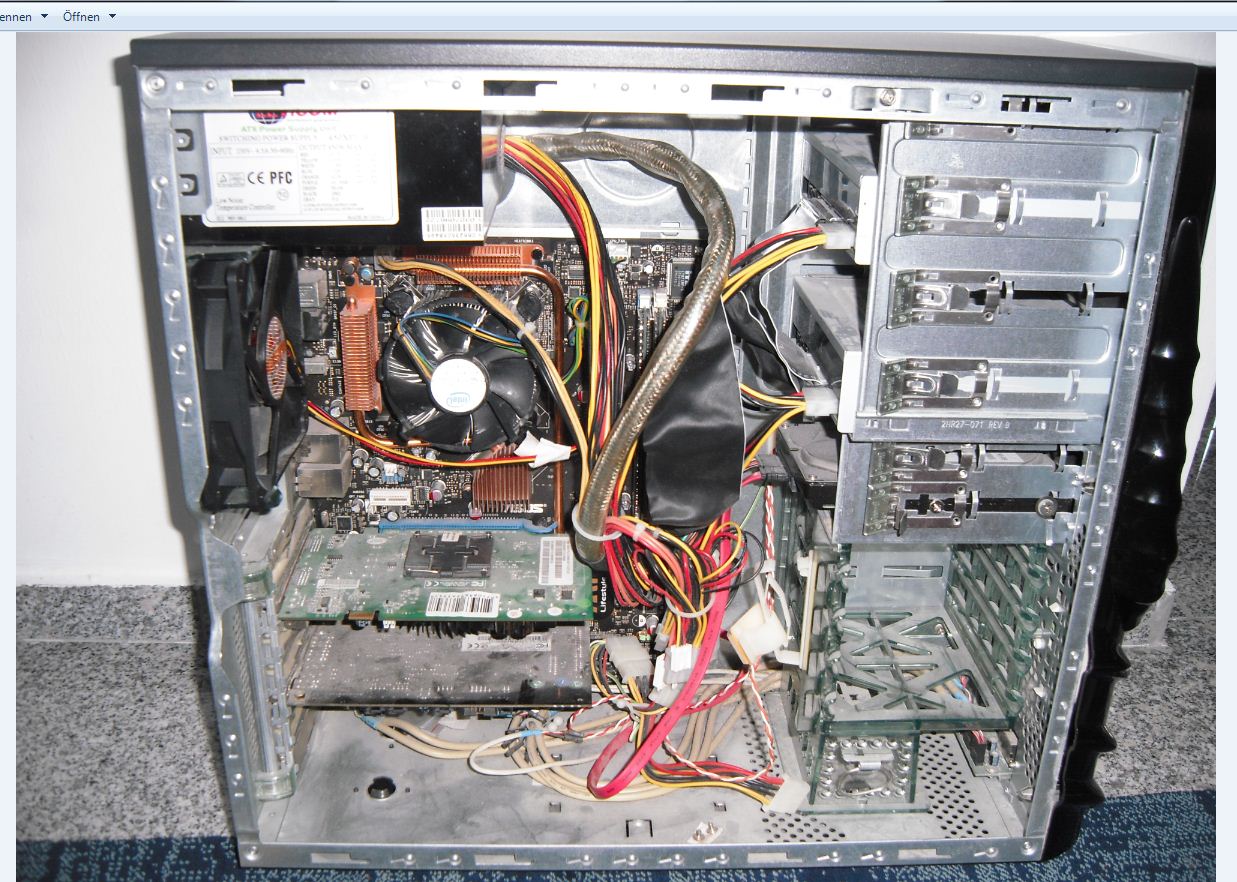

zum Gehäuseluftfluss habe ich da ein Bild beigefügt, guck es Dir mal Bitte an....wenn es gehen würde, würde ich irgendwo noch ein lüfter einbauen...

hab das Bild vergessen....

Naja..sieht ziehmlich verstaubt aus, ist der Kühlkörper auch so zugesetzt ?
Anbei finde ich den Lüfter nicht toll bzgl Kühleffekt. Der hintere wird ja die Luft reinziehen und deshalb alles verdrecken.
Blass die Lamellen vom Körper nochmal durch und überhaupt im PC !
Ich würde die SATA um 90 Grad drehen und in den Grünen Käfig einpassen. Und in der Front einen Schlitz lassen, damit die Warme Luft raus kann.
Wie sieht die Seitenblende aus ? Kann man da noch einen von Innen dranpacken, der Raumluft auf den CPU Rotor geben kann ? Wenn ja, würde das einiges bringen....der hintere würde dann aber rauspusten.
Ein paar Punkte bringt ( so habe ich das ) ATX Blende raus.., da sie alles warme Luft vom CPU Kühler ins Gehäuse zurück wirft. Auch habe ich alle Slotbleche ab, auch wegen dem Durchzug (auch günstig für die PCIe Graka)

Schade, daß vorne am Gehäuse kein Lüfter eingebaut werden kann. Dies hätte einiges geholfen.
Drehe den vorhandenen Gehäuselüfter um. So wie er im Moment montiert ist, bläst er Luft in das Gehäuse rein.
Möglicherweise könntest du bessere Temperaturen erreichen, wenn der Gehäuselüfter die erwärmte Luft aus dem Gehäuse raus befördert.

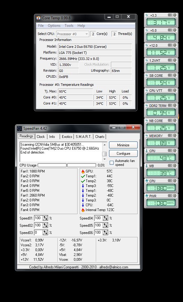

die Temperatur zwischen 43 und 56 grad beim normalen betrieb
Für den Boxed-CPU-Lüfter sind das akzeptable (Kern-) Temperaturen. Wurden die Temps mit CoreTemp ausgelesen?
Die Temperaturen habe ich mit Speedfan, Core Temp, PC probe 2 von Asus.. (siehe Bild)

Gerade wollt ichs sagen, für deinen Prozessor brauchst du keine Super-Kühl-Lösung, aber so ein TopBlow finde ich un"cool" und der Körper schein mir ein wenig klein.
Ansonsten schließe ich mich simpel an, Gehäuselüfter hinten sollte nach Außen blasen!!!
Was auch helfen kann: geh mal in den Baumarkt und investiere ein paar Euro in eine kleiene Druckluft-Dose und puste mit der dein ganzes Gehäuse, alle Slots und Kühlkörper ab, das Teil sieht schlimm aus...

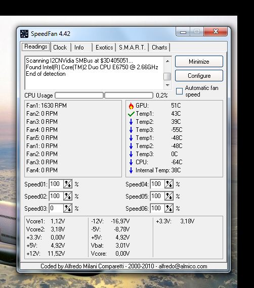

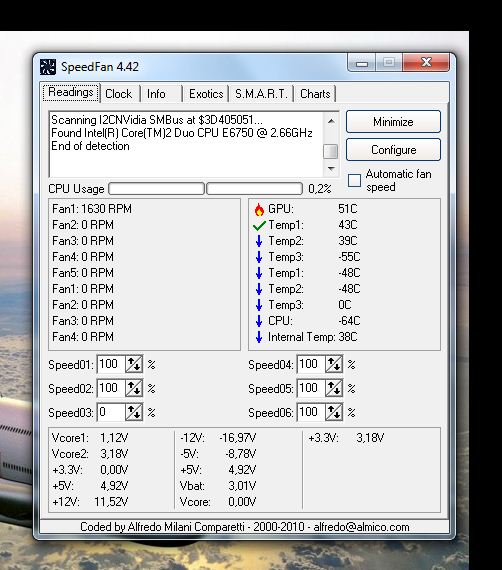

Schau dir mal das HowTo von Speedfan an und konfiguriere es. D.h alle Lüfter, die angeblich mit 0 drehen, raus - die sind gar nicht vorhanden. Außerdem alle falschen Angaben mit der Temperatur auch raus, sowas irritiert einfach.
Was du brauchst ist; GPU, CPU, ggf. Festplatte.
Und du kannst das ganze noch auf deutsch stellen, die Lüfter zu regeln brauchste nicht. ;)

Erstmal drehst du bitte den Lüfter hinten um. Dann packst du vorne einen Lüfter rein der die Luft nach innen befördert. Dann hast du den ehrenhaften Job, dein Kabel Terror ein bisschen zu sortieren bzw. zu verstecken, um die Airflow zu verbessern. Entstauben und WLP neu auftragen ist auch eine wichtige Option.
Sinn und Zweck an der Sache?
Im moment Bläst dein Netzteil warme Luft raus, welche dein Hecklüfter sofort wieder ins Gehäuse saugt. Es entsteht ein Wärme Kreislauf. Deine CPU wird nebenbei dadurch immer wärmer und wird letztendlich zu heiß.
Indem du Vorne einen Lüfter einbaust, der kalte Luft einsaugt und deinen Hecklüfter umdrehst, damit dieser die am Ende warme Luft rausbläst, erzeugst du eine Airflow, welche sich auf die Kühlung aller Teile auswirkt, sofern du genügend "Luftlöcher" etc. hast. Zusätzlich ist es wichtig die Kabel zu "verstecken" oder wenigstens nicht so im Weg stehen zu lassen, um Luftverwirbelungen, die Wärmestaus erzeugen können zu vermeiden.
