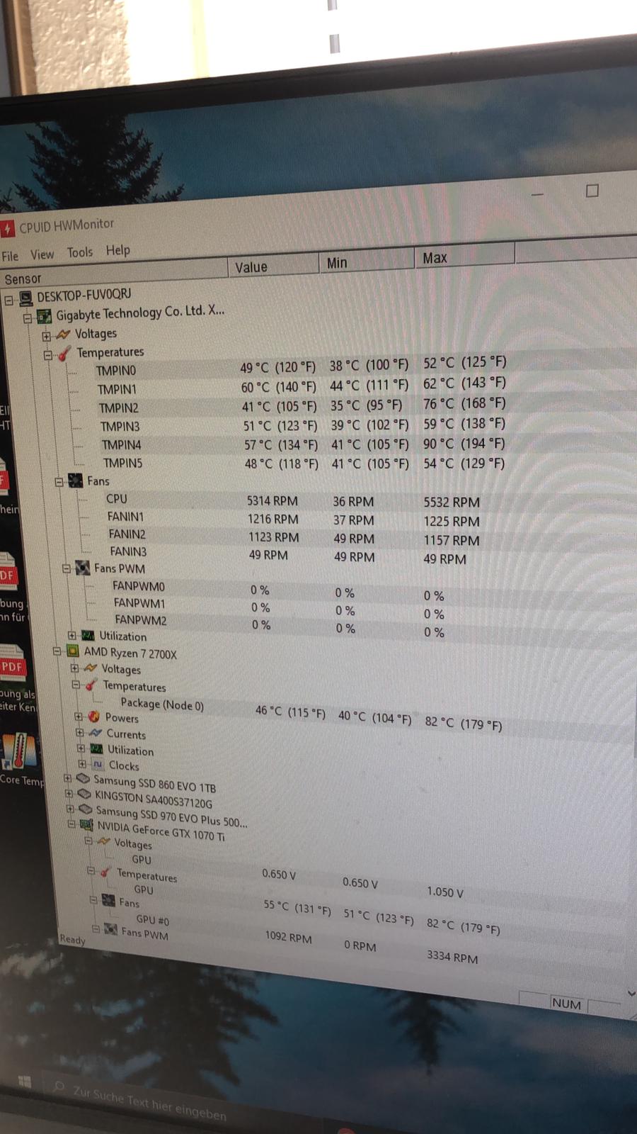

Habe jetzt meine Lüftung auf eine H100i Wasserkühlung geupgraded.
Habe die Wasserkühlung vorne und oben 2 Casefins verbaut.
Die Casefins ziehen oben "kalte" luft an und werden dann von der Wasserkühlung nach vorne raus gedrückt was man auch deutlich bemerkt.
Über und hinter dem PC ist keine wärme Luft zu spüren nur vorne kommt ordentlich Warme luft raus.... (logischerweise )
Nach 45 Minuten non stop Test von prime in verbindung mit Furmark hatte ich folgende Temps (siehe peaks)
Ich empfinde die Temperaturen immer noch als sehr hoch, obwohl man sagen muss, dass es heute in meinem Zimmer bestimmt 40 Grad waren bei den heuten Temperaturen.
Den CPU lüfter hatte ich nach etwa 35 Minuten in Icue von Leise auf Intensiv eingestellt wo sich dann der CPU bei etwa 75 Grad gefangen hat.

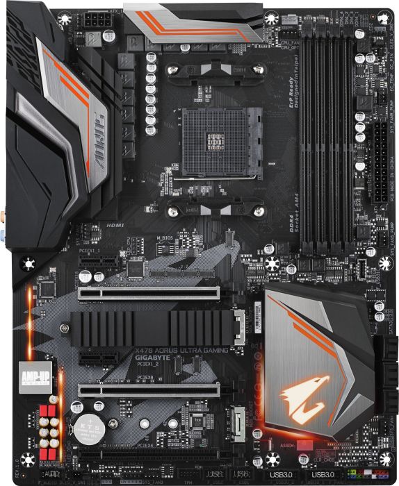

Mir fällt auf das bei meinem Mainbord nur 1 von 3 RGB Elementen funktioniert.
Bei mir funktioniert lediglich die unten rechts liegende RGB Beleuchtung.
Gibt es irgendeinen Test für das Mainbord?
Rgb fusion ist aktuell und auch die Steuerung des einen noch funktionierenden RGB-elementes funktioniert reibungslos über das Bios.
Freue mich auf eure Ratschläge und ob ihr denkt ob mein Mainboard defekt ist ?

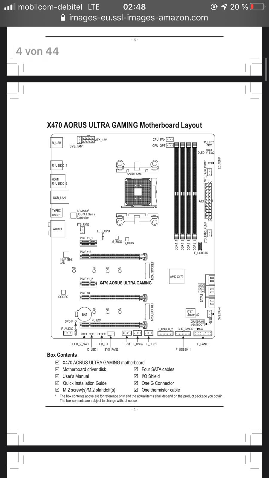

Eine Frage habe ich noch,
meine Wasserkühlung habe ich mit dem 3 Pin Anschluss CPU_Fan angeschlossen, ist das richtig?
Nur als Info: ich habe ein zweites Kabel direkt mit dem Netzteil und ein Usb-Kabel für Icue angeschlossen.
