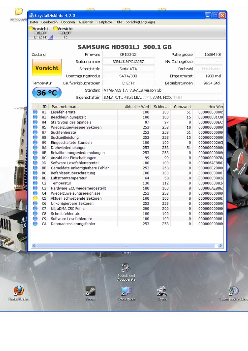

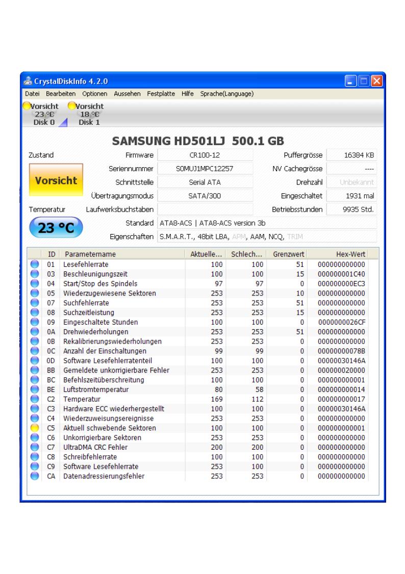

deine 2 HDDs sind bald unlesbar/kaputt/ausgedient. "VORSICHT" steht ja dort. Datenbackup würde ich schnellstens empfehlen.
jau, da ist was im Argen. Datensicherung sollte jetzt Priorität besitzen.
Ich würde danach eine Datenträgerüberprüfung (Checkdsk) ausführen, Kommandoparameter /p /r oder /p /f
Noch werden es defekte Sektoren sein, man wird mit den Platten vielleicht noch 'ne Weile arbeiten können nachdem die defekten Sektoren markiert und aus dem Zugriff genommen wurden aber es kann genauso gut morgen schon Feierabend sein. Leider meldet das Tool nicht, wieviele Sektoren betroffen sind, andere Festplattenüberwachungsprogramme können das teilweise, dann kann man das Problem besser einschätzen. Ich habe z.B. seit Jahren auf zwei Seagate-Platten jeweils einen defekten Sektor. Solange sich nichts daran ändert, mache ich mir da keine Sorgen, steigt die Zahl allerdings, wird's wohl ernst. Mit einem defekten Sektoren leiere ich auch keine RMA an.
Kurios aber eben auch möglich: ich hatte auf einer Samsung F3 mit einem Mal defekte Sektoren. Erst einen, Tag später drei, dann Tage stabil, dann ein paar wenige mehr, kam auf fünf oder sieben. Datenträgerüberprüfung mit Reparaturoptionen brachte keine Besserung. In Ruhe erstmal alles wichtige gesichert, Platte geleert, Low-Level-Format gemacht, danach komischerweise keine defekten Sektoren mehr. Bis heute ist die Platte fehlerfrei und schnell am Arbeiten, Tag für Tag. Keine Ahnung, was da los war, zur Vorsicht liegt aber Ersatz im Schrank.
Bunkerhans, ist es wirklich so schwer die Fenster von CrystalDiskInfo soweit aufzuziehen, dass man auch die Hex-Werte (die sind wirklich wichtig, nicht was in der Spalte "Aktueller Wert" steht) ganz sehen kann und dann nur die Fenster selbst upzuloaden? Alt+Print macht doch den Screenshot vom aktiven Fenster.
Beide HDDs haben schwebenede Sektoren, das ist eine gewisse Verzögerung beim Zugriff auf eben diese Sektoren normal. Das Backup zu aktuallisieren sollte jetzt Priorität haben, denn entweder man hat keine wichtige Daten oder kein Backup davon. Wenn es mehr schwebende Sektoren werden oder die Gesamtzahl (Hex-wert) von schwebenden Sektoren und Wiederzugewiesenen Sektoren (05) zunimmt, dann ist Gefahr im Verzuge und die HDD dürfe bald den Geist aufgeben. Schwebende Sektoren sind noch nicht als komplett kaputt erkannt und deshalb wurden sie noch nicht durch andere ersetzt. Vielleicht "erholen" sie sich wieder, meißt jedeoch werden die dann durch Reservesektoren ersetzt.

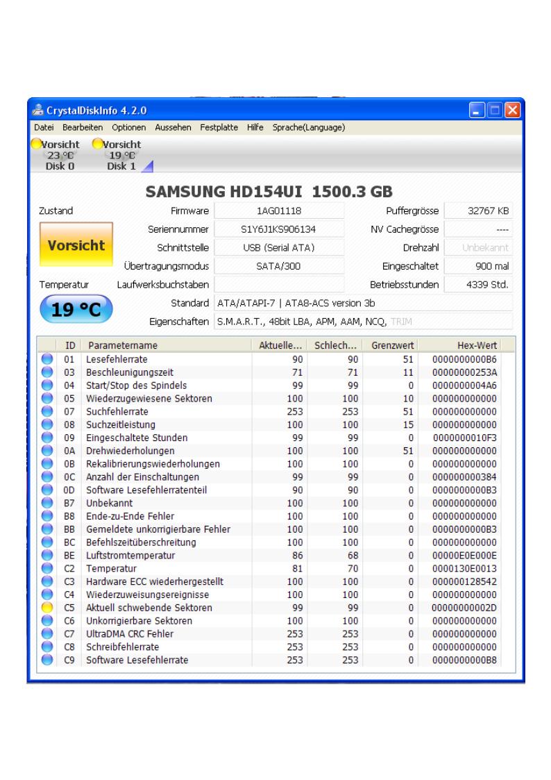

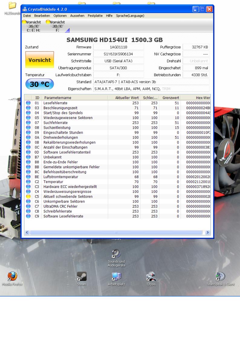

Die 500er hat erst einen schwebenden Sektor, das ist wirklich viel und daraus abzulesen das diese in kürze ausfallen wird, ist schon recht pessimistisch. Die 1.5TB hat dagegen schon 45 schwebende Sektoren, das ist einiges mehr. Wenn die Zahlen ansteigen ist höchste Gefahr im Verzigen, aber ein Backup solltest Du nicht erst jetzt anlegen müssen, wenn die Daten so wichtig sind, sondern ständig eines haben. Besser zwei, je auf einer externen HDD und dann imm er im Wechsel auf die eine und auf die andere das Backup machen und die externen dann gut verschlossen im Schrank aufbewahren, am Besten einen anderen Gebäude (wegen Feuergefahr).
