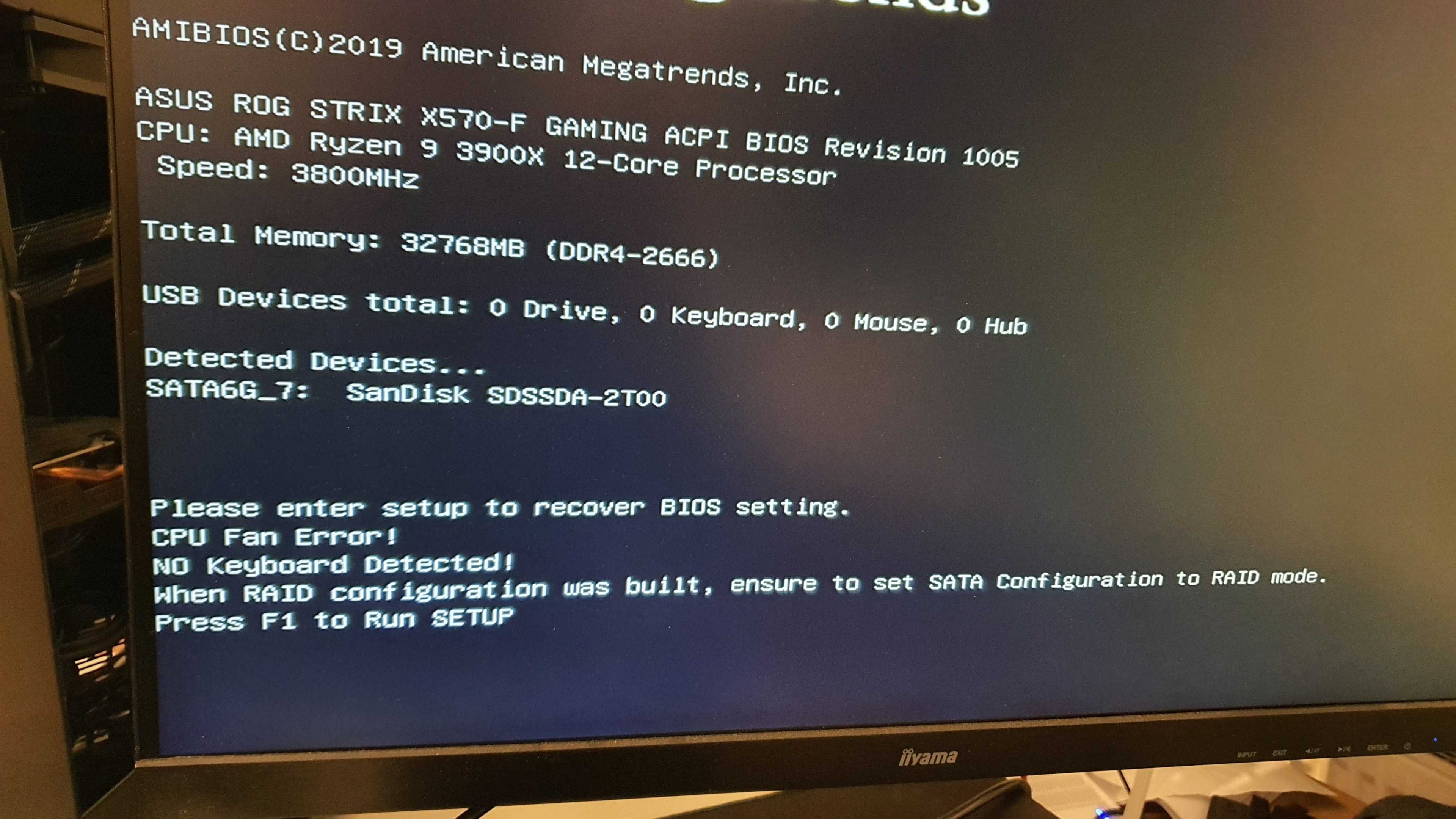

Ok ich habe gute Neuigkeiten:
Mit einem neuen Netzteil konnte ich das System gestern zum Laufen bringen.:schluck:
Aus Neugier habe ich dann das alte Netzteil nochmal eingebaut und siehe da, es funktioniert sogar mit dem alten Netzteil.
Initial hatte eine Fehlermeldung während des Bootens bekommen
"CPU Fan Error"
Bin in das Bios gegangen, habe nix geändert, weil ich keine Einstellung fand und das Problem war weg. Sollte ich besorgt sein, dass es nicht mehr wiederkommt?
Schwer zu sagen wenn es jetzt mit dem alten auch wieder geht. Manchmal passieren wundersame Dinge wenn man den ATX-Stecker zieht. Ich würde aber das neue Netzteil verwenden.
Moeglicherweise hat sich die Inititialisierungsschaltung des Mainboards verhaspelt.
Da koennen schon minimale Restladungen im Netzteil dafuer sorgen, das die nicht korrekt abschaltet. In dem Moment wo du den ATX Stecker gezogen hast beim Tauch des Netzteils ist die Schaltung dan resettet worden.
