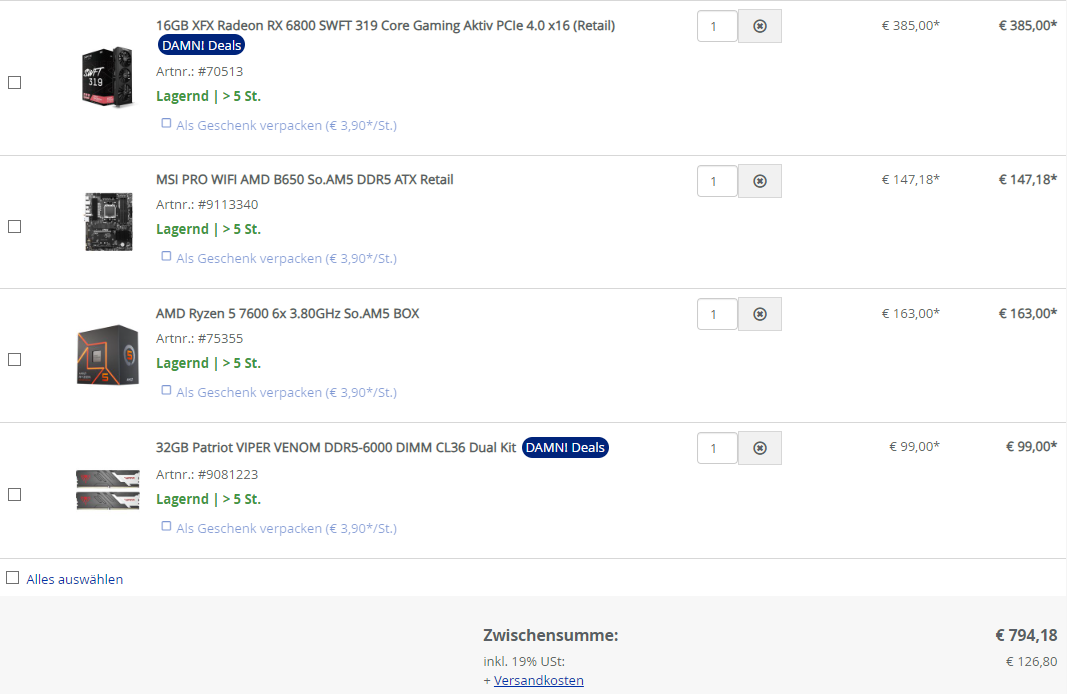

Würd wohl in diese Richtung gehen. Die knapp 100E würde ich noch in die Hand nehmen, da dein Budget genau an der Grenze zwischen Meh und Brauchbar ist. Hast länger von. Sind allerdings Aktionsangebote ,also wäre eine schnelle Entscheidung gefragt. NT,Gehäuse und Festplatten nutzt du von deinem alten System weiter und kannst du bei Bedarf upgraden. Falls die 100E absolut nicht drin sind gäbe es noch aktuell eine 6750xt für 315 also 70 Euro weniger. Dein Gehäuse kenn ich nicht, aber schau zu ,dass die Grafikkarten von der Länge her reinpassen.
