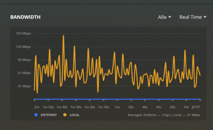

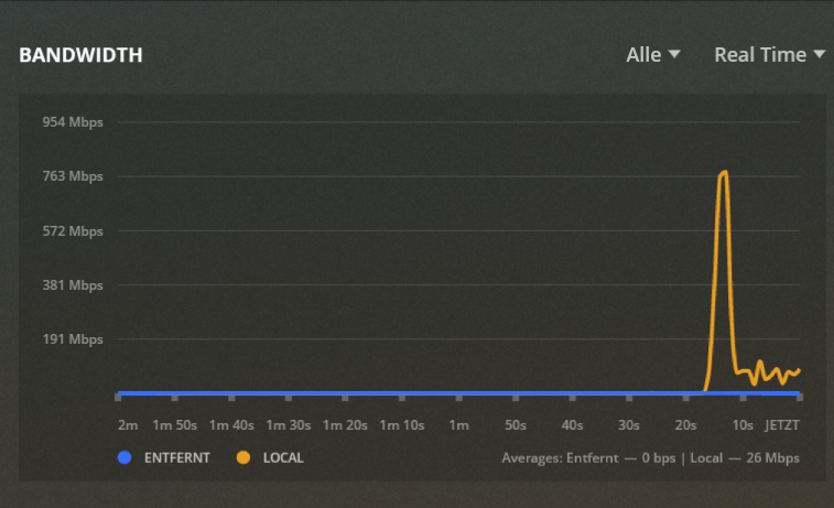

Mhmm bin aber nicht der Einzige der damit Probleme hat. Deine Aussage wundert mich sehr. UHDs mit HDR/Vision und DTS:X/Atoms passen aber sicher nicht durch den 100mbit Port. Das können dir hier ne ganze Menge an Leuten bestätigen.NJay schrieb:Also mein Fernseher (Sony KD49-xd7005) hat auch nur einen 100Mbit LAN-Anschluss und WLAN-AC mit 2x2.
Sowohl über LAN als auch WLAN habe ich keine Probleme, UHD Kinofilme vom NAS per SMB zu streamen. (Sind ca. 70Gb große Blu Rays)
Zum Start gibt's erstmal immer ein Monster-Peak
Hier sieht man 150Mbit Peaks im Film:
Evtl. liegt es an meinem TV oder an Plex oder der Kombi 🤔?
Aber wie gesagt, UHDs laufen bei mir nur über den 1GigLAN der Shield. Hab alles probiert...
KCX schrieb:Mhmm bin aber nicht der Einzige der damit Probleme hat. Deine Aussage wundert mich sehr. UHDs mit HDR/Vision und DTS:X/Atoms passen aber sicher nicht durch den 100mbit Port. Das können dir hier ne ganze Menge an Leuten bestätigen.
Ich habe länger keine UHD vom NAS gestreamt, da ich nicht so viele habe. Werde es aber später nochmal ausprobieren.
Nutze aber auch kein Plex, sondern einen einfachen SMB Share, den ich am Fernseher mit Kodi mounte.

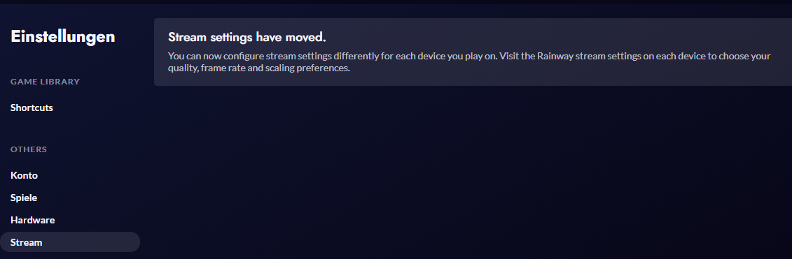

@Schnipp959 ich kann leider weder auf meinem Android Smartphone noch in der Weboberfläche 120fps einstellen 😢. Kann das so leider nicht mehr testen.
Hier kann man es nicht mehr einstellen:
Mit einer alten Version evtl.?
- Apr. 2011
- 919
Seit dem Update wurde es geändert, man stellt die Einstellungen jetzt auf dem Client ein aber 120/144Hz geht wohl nur wenn es der Client unterstützt.
Ich habe gerade getestet, es läuft an sich auch, wenn man experimentelle Bitrate aktiviert sieht es aber der 4. von 5 Stufen auch ganz gut aus, Stufe 3 (die höchste der normalen) ist ok.
Bei 120fps Limit im Spiel, beim Monitor und in Rainway (bei mir ging es im Browser über play.rainway.com) lief es auch ziemlich flüssig, aber die Latenz merkt man.
Es ist gar nicht mal viel, im Training läuft es noch ganz gut aber wenn man dann in einem echten Spiel ist dann wird das Timing halt wichtig.
Getestet per Ethernet, mache gleich mal einen Ping-Test vom PC und Laptop um zu sehen ob der USB-C zu Ethernet-Adapter da evtl. die Latenz (stark) beeinflusst.
Ich denke für viele Spiele ist das System so tauglich, aber alles was schnelle Reaktionen braucht würde ich halt nicht damit machen.
