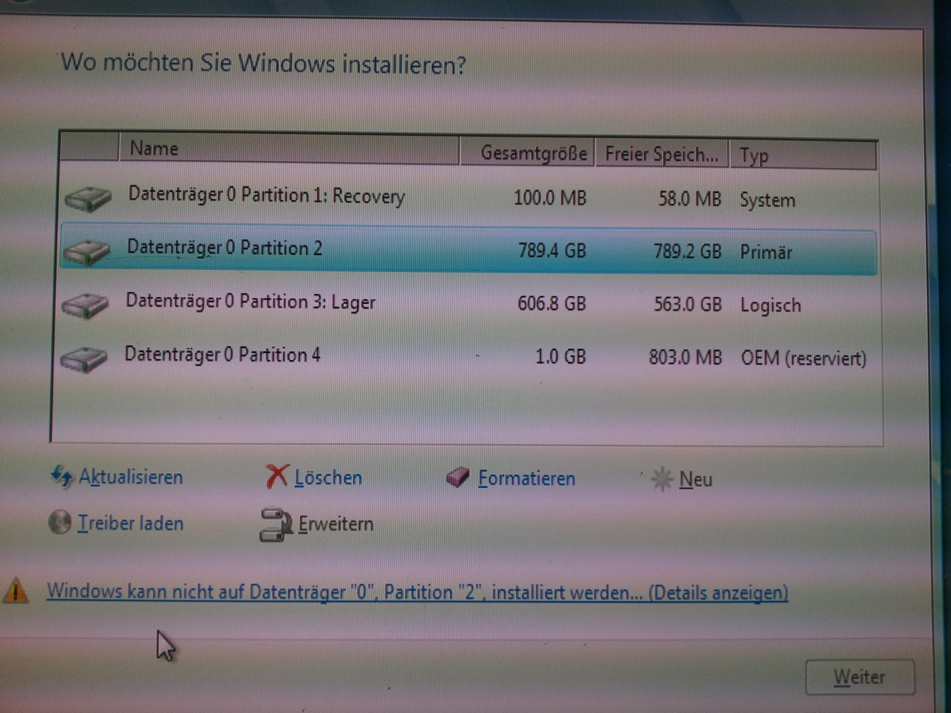

Ich kann jetzt nur die komplette HDD ausbauen, in meinem einbauen, wichtige Daten von der D: Lager-Partition bei mir speichern und die ganze Platte formatieren.
Dann ist die OEM PArtition und die Recoverypartition weg - wäre das wohl schlimm?

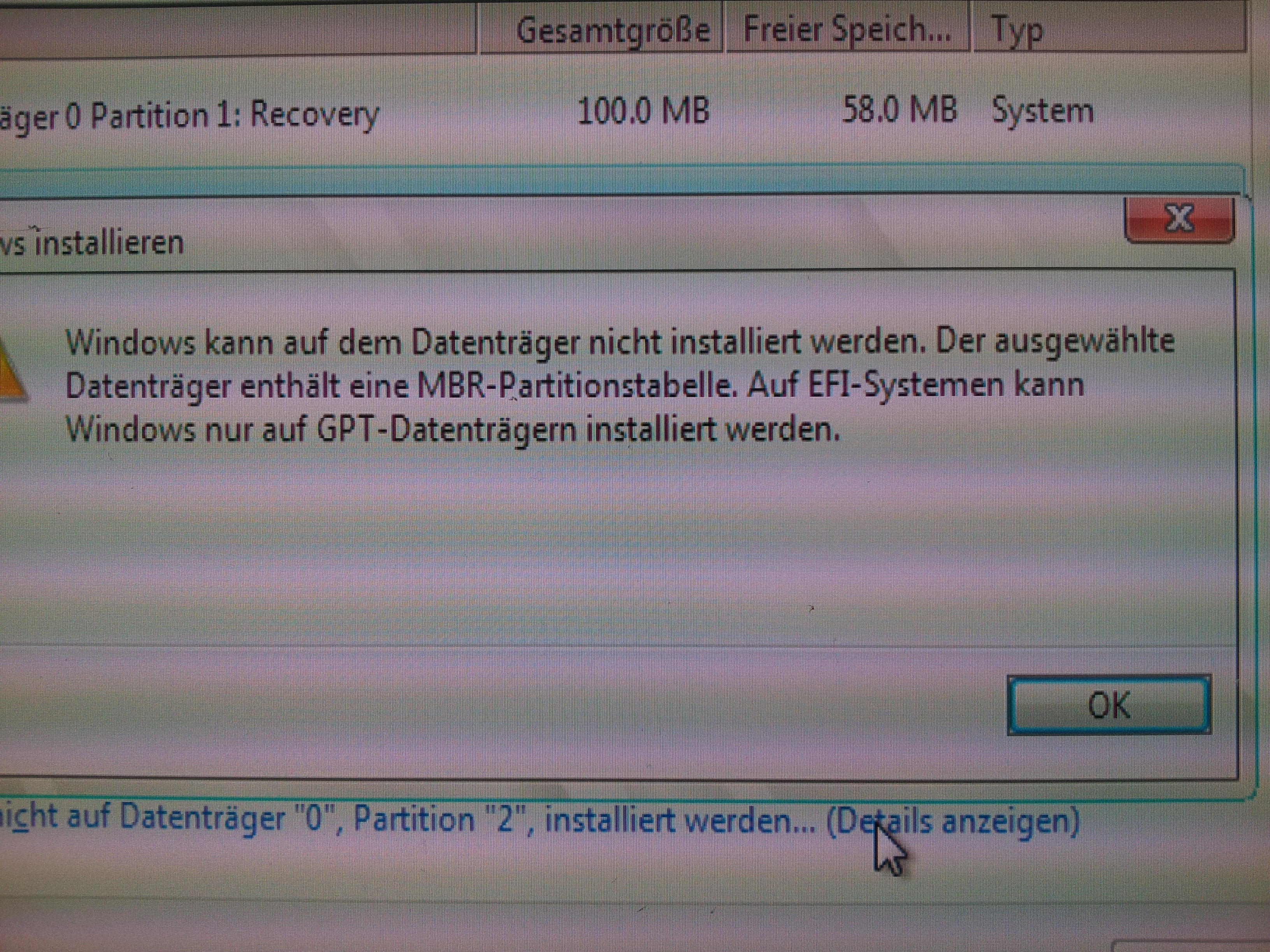

du hast von UEFI USB gebotet, du musst da normal Booten, daher die Fehlermeldung im zweiten Bild

wenn du win7 komplett neu instllieren willst, musst du die 100mb partition und halt die Sytempartion wo aktuell Win7 drauf ist löschen.

Sicher die ganzen Daten und lösch alle Partitionen, das ist da dann wirklich das einfachste

Ich habe mit dem Easeus Partition Master (fast) die ganze HDD platt gemacht und neu Partitioniert. C: als Primary mit 130GB, der Rest D:Lager (Logic)
Nur die OEM-Partition habe ich nicht zerstört bekommen
Partitionieren kann man einfach wärend der Windows installation machen, da brauch man kein Programm dazu. halt da wo man gefragt wird "wo soll windows hin installiert werden", also da wo die Festplatten und Partitionen aufgelistet werden, kann man unten rechts auf Laufwerksoptionen erweitert klicken nud da lassen sich Partitionen löschen ud neu erstellen
UEFI ist der BIOS Nachfolger.
Windows lässt sich im UEFI Modus installieren und um UEFI Legacy/BIOS Modus installieren.
im Bios Modus ist alles wie früher, die Festplatte wird mit MBR Partition Formatiert.
im UEFI Mode muss man die Festplatte in GPT Partitionstabelle umwandeln (dabei wird alles gelöscht von der HDD), das kann man einfach über Eingabeaufforderung über Diskpart bei der installation machen.
unter ner UEFI installation können halt mehr als 4 Partitionen erstellt werden, der PC soll schneller starten, es werden Festplatten größer als 2TB unterstützt.
allerdings werden nur 64bit Systeme für die UEFI Installation unterstützt.
bei den Bootoptionen hat man bei einem UEFI zwei Möglichkeiten, UEFI DVD/USB oder normal DVD/USB, jenachdem von was man bootet wird da entweder MBR oder GPT verwendet.
du musst bei dir booten von DVD oder USB ohne das Kürzel UEFI oder EFI verwenden
