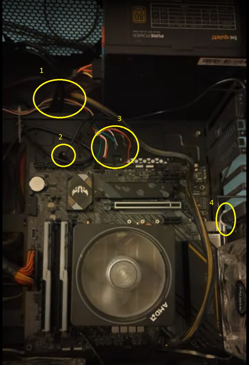

Kabel baumeln nicht rum sondern sind nach hinten gelegt, aber sie kommen immer wieder nach vorne keines der Kabel hatte direkt kontakt mit dem Bord.KnolleJupp schrieb:Das aktuellste BIOS für dein Mainboard (Asus TUF Gaming B550M-E WIFI) wäre
Version 2803 https://dlcdnets.asus.com/pub/ASUS/mb/BIOS/TUF-GAMING-B550M-E-WIFI-ASUS-2803.zip vom 23.05.2022.
Das Mainboard unterstützt auch "USB BIOS Flashback", ein Update sollte also in jedem Fall möglich sein, selbst wenn der Rechner nicht startet.
Das Netzteil (be quiet! Pure Power L8-CM 430W) ist bereits 11 Jahre alt.
Das gehört ersetzt!
In dem Video ist das Mainboard nicht verschraubt! Und es baumeln einige Kabel recht windig umher...

Das Mainboard liegt lose im Gehäuse?Chrismo schrieb:
- nein I/O Blende richtig verbaut.
Normalerweise durchläuft das Board dann den POST und meldet dann, dass kein Bootlaufwerk vorhanden ist. Man kommt ins BIOS. Der hier geht sofort beim Betätigen des Einschalters wieder aus. Das sieht sehr stark nach einer Schutzschaltung des Netzteils aus und deutet auf einen elektrischen Fehler hin.Joe58 schrieb:Wie, oder besser gefragt, was soll der PC denn starten, wenn keine HDD / SSD eingebaut ist?
Doch war befestigt, mittlerweile ist es draußenwuselsurfer schrieb:Das Mainboard liegt lose im Gehäuse?
Ich sehe da keine einzige Befestigungsschraube.
Ich habe mich entschieden heute Abend das Netz von meinem PC auszubauen und das dann zu testenNixdorf schrieb:Normalerweise durchläuft das Board dann den POST und meldet dann, dass kein Bootlaufwerk vorhanden ist. Man kommt ins BIOS. Der hier geht sofort beim Betätigen des Einschalters wieder aus. Das sieht sehr stark nach einer Schutzschaltung des Netzteils aus und deutet auf einen elektrischen Fehler hin.
Du hast es aber lose getestet.Chrismo schrieb:Doch war befestigt, mittlerweile ist es draußen
Nee getestet im Case waren 2 schrauben diagonal verbundenwuselsurfer schrieb:Du hast es aber lose getestet.
Nicht daß es da etwas unten kurzgeschlossen hat.
Um die Gewindebolzen gibt es zwar einen leiterfreien Bereich, der ist aber mittlerweile sehr klein geworden.
