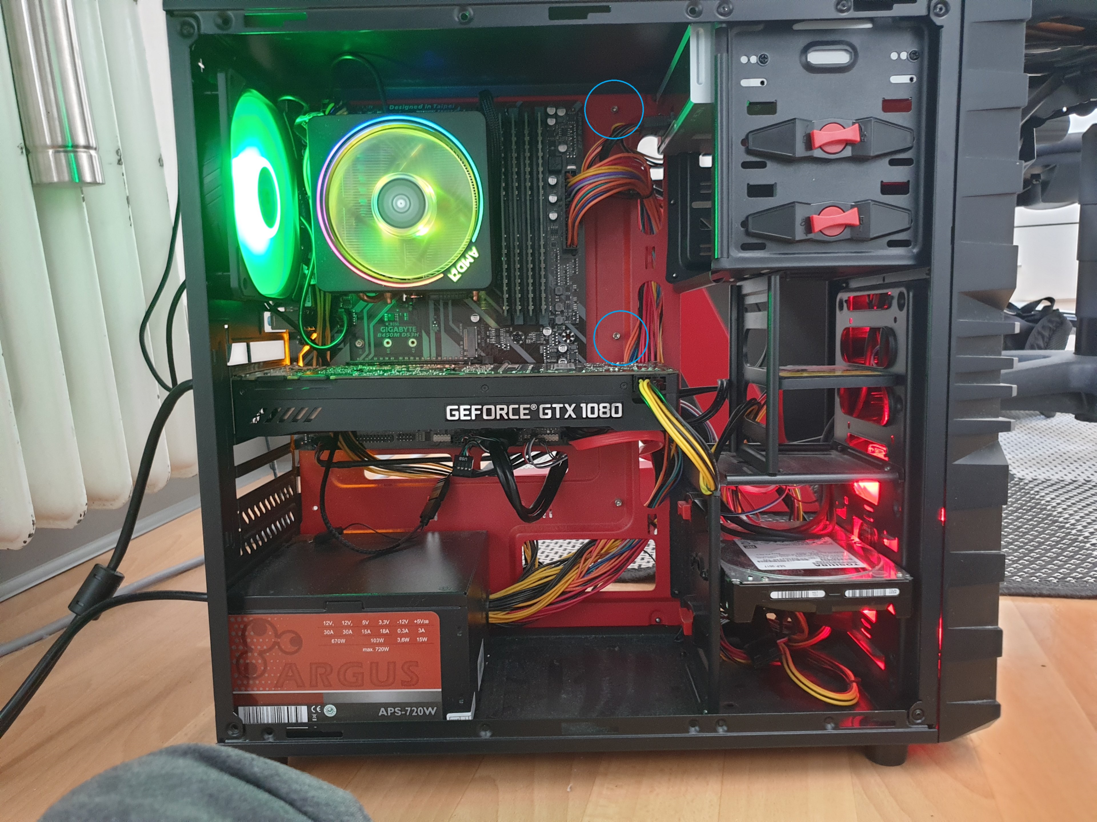

Das Netzteil wird kaum Schuld haben, auch wenn es nix dolles ist, aber auch der IO-Shield fehlt
anscheinend, ich denke auch, man sollte es nochmal komplett auseinanderbauen und z.B. erst
einmal die RGB Header nicht nutzen, auch da werden gerne Fehler gemacht.

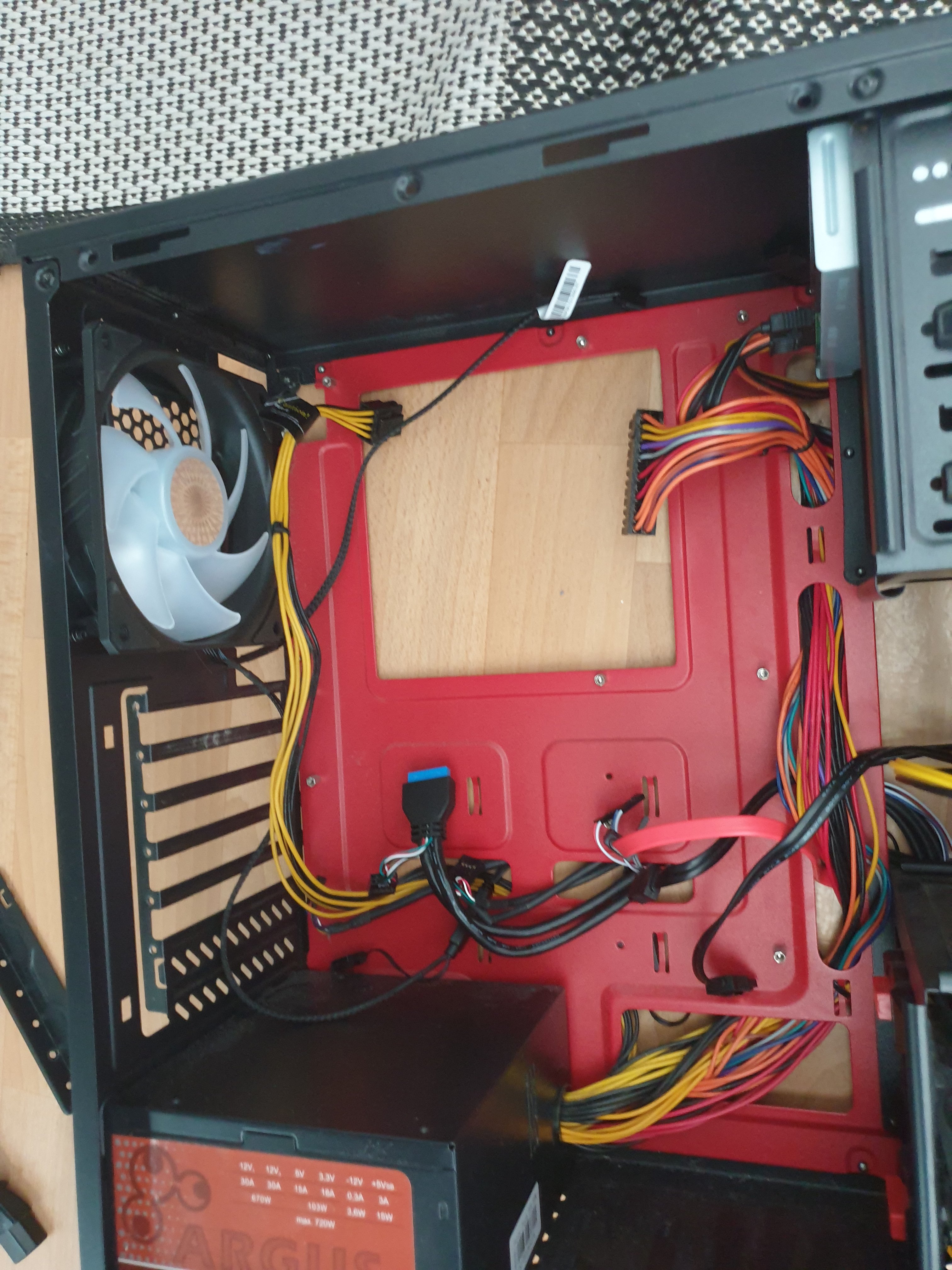

Auf'm Telefon ist das immer alles so klein. . Das ist aber auch ein eher kleines Board.E1453 schrieb:Bugsier 19 nein natürlich nicht, alle haben einen abstandshalter außer halt diese freie stelle
es bringt halt auch nix abstandshalter reinzudrehen , die dein board nicht bedecktMadDog schrieb:DAS sind die Abstandshalter...Anhang anzeigen 1253367
immer nach board standard schauen ... und dann richtig reindrehen.
Na okay, am besten Du fängst damit an, überall dort, wo auf Deinem Board Löcher zur Befestigung an das Gehäuse vorhanden sind, Abstandhalter zu montieren. Dann machst Du die Kabel etwas beiseite und legst das Board mal so drüber und siehst nach, ob alle Abstandshalter montiert sind und befestigst das Board anständig.
