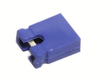

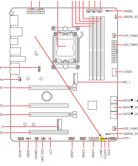

also ein Mainboard Msi pro wimi amd b650 finde ich nicht, aber ein MSI PRO WIFI AMD B650. Die Biosbatterie muss raus gehen. Meist ist die Monozelle mit einem Halteklip im Sockel drin. Dieser Clip muss vorsichtig gelöst werden, dann springt die Batterie auch raus bzw. man kann sie entfernen. Dazu muss natürlich die Grafikkarte ausgebaut werden, denn die Batterie darunter sitzt.
Ein Reset geht auch aus dem Bios heraus, aber dafür müsstest Du was sehen.
ABER man kann den Reset auch über einen kleinen Anschluss auf dem Mainboar vornehmen. Siehe dazu mal ins Handbuch zu Deinem Mainboard (wenn es dann das richtige ist) und dort Seite 41.
Dieser kleine Anschluss muss mit einer Steckbrücke überbrückt werden. Diese Steckbrücke (auch Jumper genannt) liegt meist den Mainboards bei und sieht so aus:

Finde leider den stecker fürs cmos überbrücken nicht..geht das anders?
Sonst mach ich das erstmal mit dem Ram.
Ja aber das plastikteil zum überbrücken find icj nicht.
