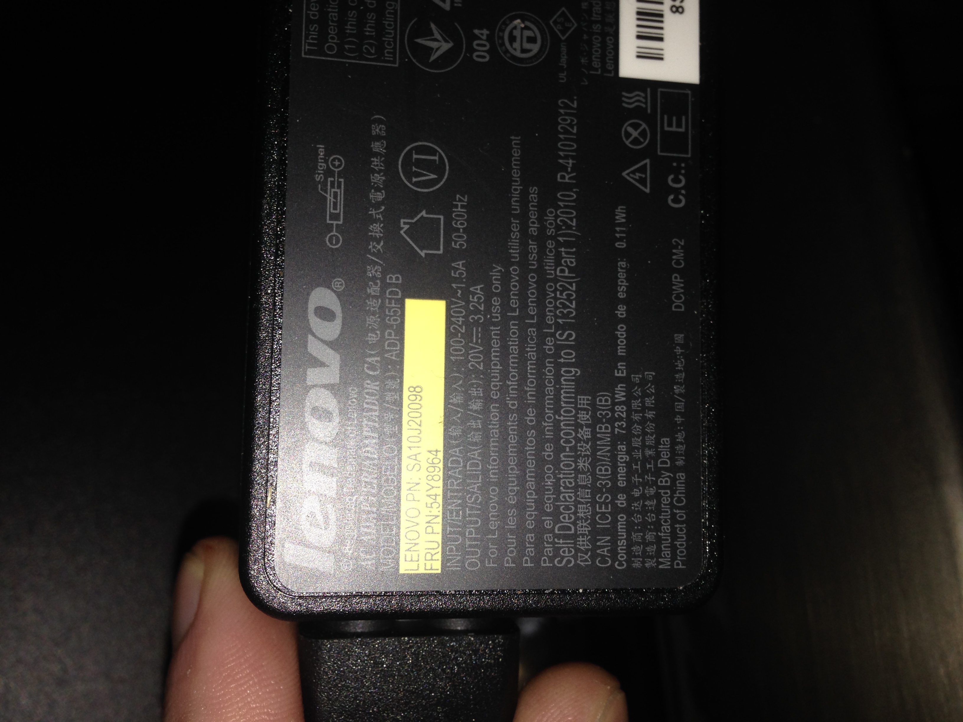

bin ganz neu hier und könnte eure Hilfe gebrauchen. Ich bin was PC's betrifft ziemlicher Laie, habe aber Grundwissen. Mein Acer Aspire hat letzte Woche seinen Dienst quittiert. Auf die Schnelle holte ich mir einen Lenovo H30-05 AMD A8 mit Windows 10. Dieser besitzt eine Onboard Grafikkarte mit 512MB und einem externen Netzteil.
Da mir die Grafikleistung zu schwach war, holte ich mir eine billige ASUS Grafikkarte, die passte natürlich nicht in den Schacht bzw. ins Rechnergehäuse. Vom alten Rechner hatte ich aber noch eine ATI Radeon HD 5570, die passte wunderbar. Aber der Bildschirm blieb schwarz, es kommt kein Signal an. Der Lüfter der Karte lief aber. Das erste was ich tat, ich stellte in den Energieeinstellungen den PCI-Anschluss auf Maximalleistung, führte ein BIOS-Update durch und stellte im selbigen auf PEG und auf Auto um. Alles ohne Erfolg. Als letzte Möglichkeit resettete ich das BIOS und nahm die Batterie für eine viertel Stunde vom Mainboard. Brachte auch nichts.
Dann rief ich beim Lenovo Support an, die sagten, dass vermutlich mein Netzteil zu schwach ist. Glaube es hieß, es habe nur um die 60 Watt? Könnte es daran liegen? Die ATI Karte ist immerhin auch schon sechs Jahre alt und wenn selbst die zu leistungsstark ist, habe ich wohl keinen so guten Kauf gemacht. Ich bin jetzt nicht so der Gamer, aber zumindest PES 2016 wollte ich darauf spielen und das ruckelt leider ordentlich.
Falls es tatsächlich der Fall ist, könnt ihr mir Grafikkarten vorschlagen, die mein Rechner akzeptiert. Ich denke mal jede billige wird besser sein als die Onboard Option. Danke schonmal.
Gruß Alex
Glaube auch, dass dein Nt zu wenig Leistung bring. Hab gerade keinen plan wieviel die 5570 verbraucht aber um die 100W sollten es schons ei, die die verbraucht. Ansosnten hab ich grade nur diese eine VErmutung.
Bitte liste deine komplette Hardware auf. Ein Programm wie z.B. Speccy kann da sehr hilfreich sein.
Zudem nenne das exakte PC Modell von Lenovo. EXAKT. Dann kann man vielleicht wissen welches Netzteil verbaut ist. Ansonsten hilft nur den Aufkleber des Netzteils abfotografieren.
Wenn es wirklich eine A8 CPU ist, hat die eingebaute Grafikkarte viel mehr RAM zur Verfügung falls gewünscht. Zudem kann sie sogar schneller als die 5570 sein.
Die 5570 verbraucht maximal 40W. Es kann sein daß das Netzteil zu schwack ist, aber das ist eher unwahrscheinlich.

das netzteil hat 65W
daher kannsts wohl knicken ^^
mal davon abgesehen das weder die grafik die einbauen willst noch die interne noch die CPU was taugt selbst für deine anforderungen
schick das ding zurück und bastel dir was mit nem skylake pentium oder celeron zusammen
Man hat dir Elektromüll angedreht - alles wieder zurück bringen
Selbst wenn du die Grafikkarte aufrüsten könntest wird sofort die schlechte CPU der nächste Flaschenhals.
Dieser PC ist für aktuelle Spiele ungeeignet und man kann ihn auch nicht spieletauglich machen. Zurückgeben wenn möglich.
