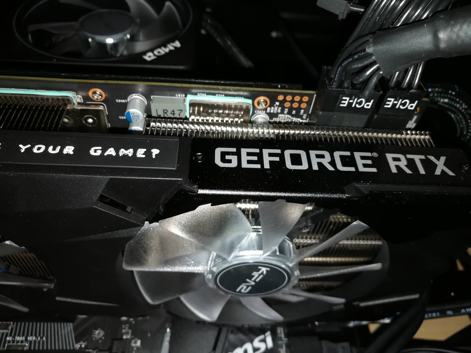

@ TE , ein paar detailierte Fotos vom Aufbau des Systemes möglich/vorhanden ? Bitte hier im Forum hochladen.

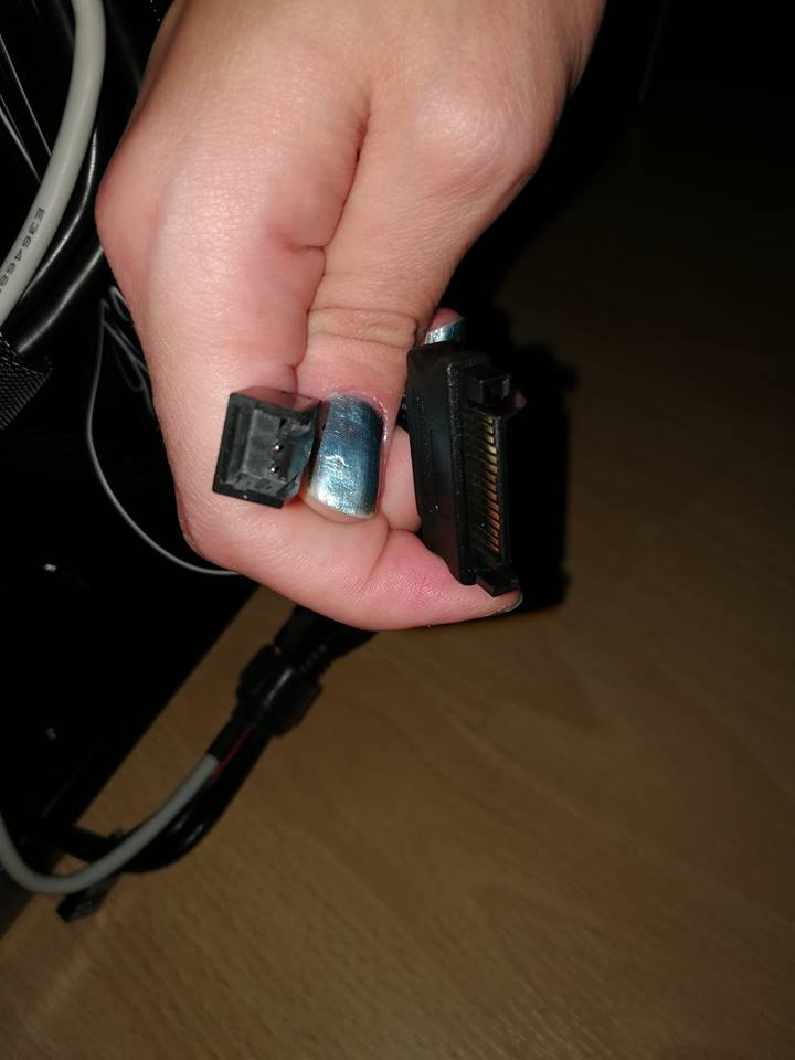

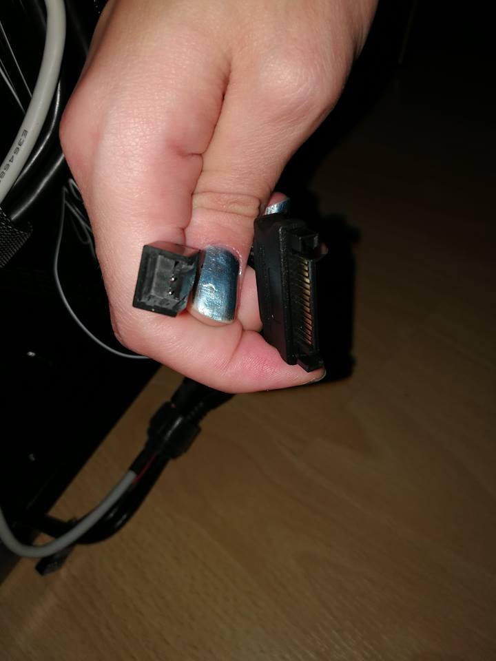

Also sind noch zwei Kabel die lose rumhängen, und zwar folgende:
Das eine SATA Kabel muss wohl ans Netzteil, leider habe ich keinen Anschluss dafür, werd mir dann morgen noch ein Adapter holen. Beim anderen bin ich weiterhin ratlos wo das aufs Mainboard drauf soll.

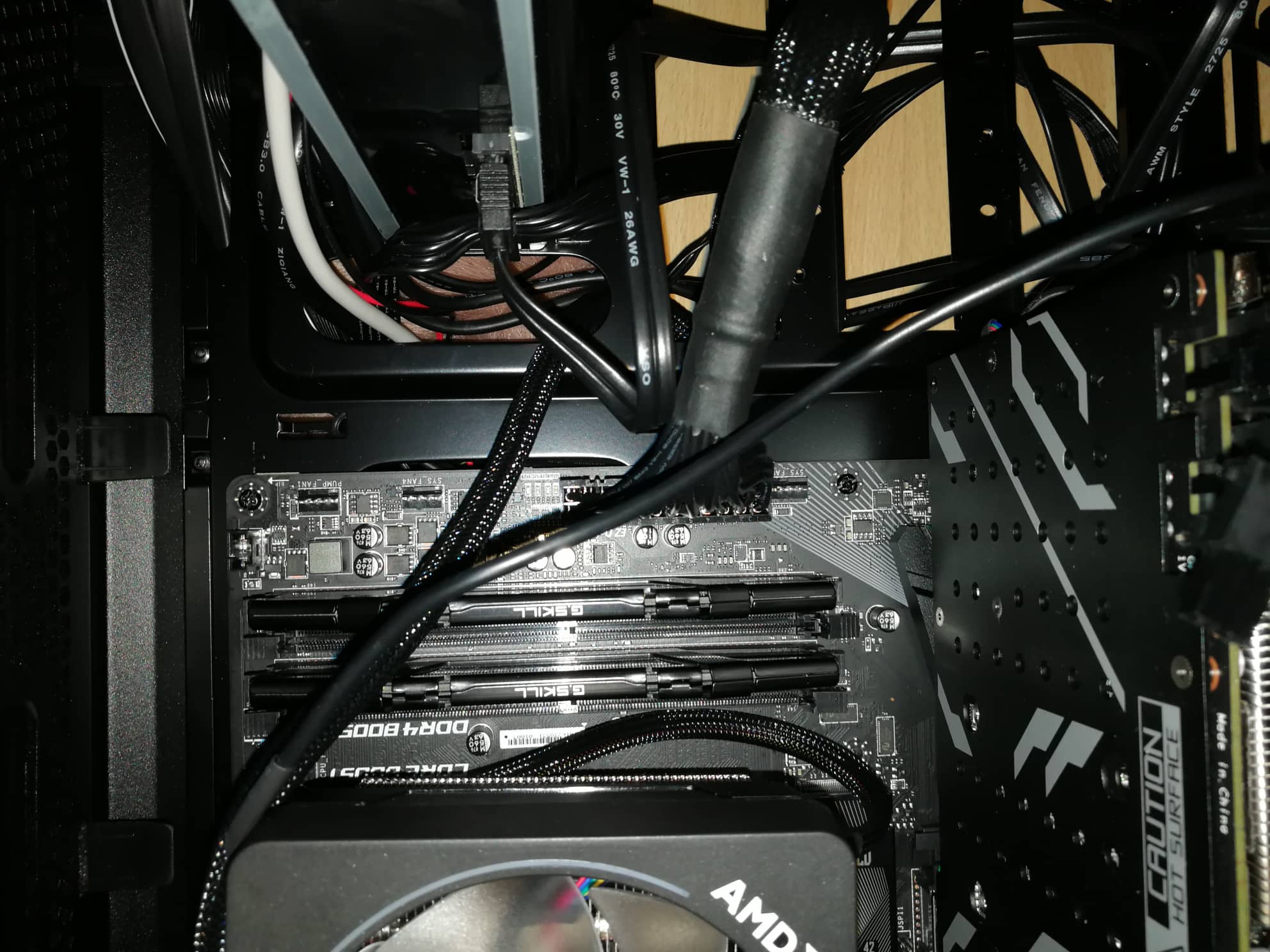

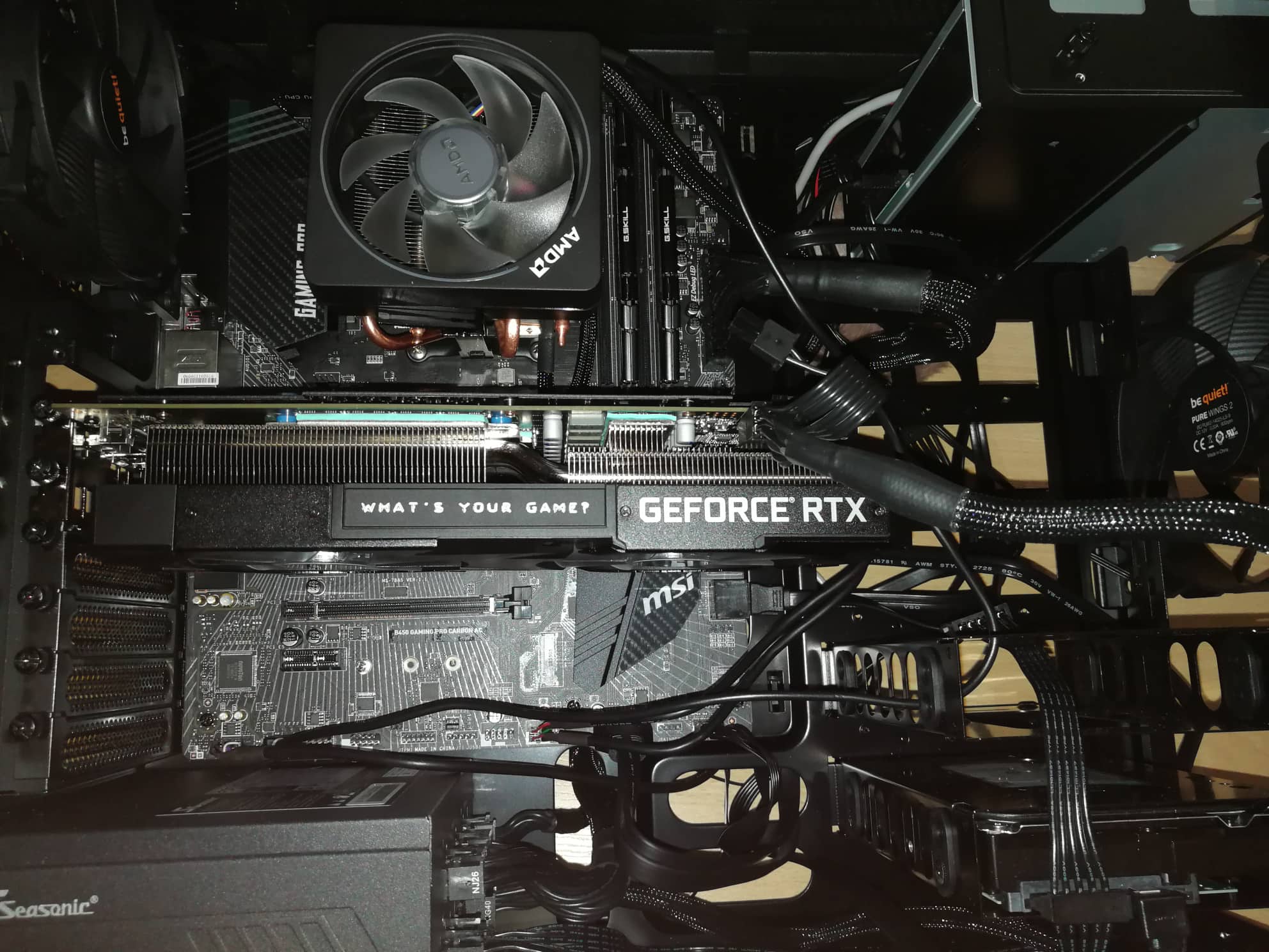

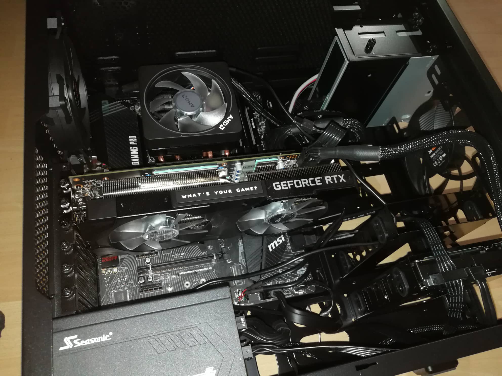

Hab mal ein paar Fotos gemacht, hoffe man erkennt etwas.

Ich sehe KEINE sichtbaren Einbaufehler. Aktuelles Mainboard BIOS auf dem Board ?

der große stecker kommt ans NT und das sollte genug stecker haben so das man keinen adapter braucht.
der andere kommt glaub an die lüftersteuerung. sprich - die beiden kabel haben nichts mit dem MB zutun.

Das Problem ist nicht der Platz, beim Netzteil wurde kein Kabel mit einem SATA Anschluss mitgeliefert. Was meinst du mit Lüftungssteuerung? Muss etwas dazu gekauft werden ? Reicht es wenn der große Stecker am Netzteil steckt, damit die Gehäuselüfter funktionieren?

dein nt hat mehr als genug sata kabel - 6 stück nämlich!
es sollten daher noch mindestens 3 kabel frei sein wenn ich mir dein MF warenkorb ansehe.
guck dir oben das video an was ich verlinkt habe
