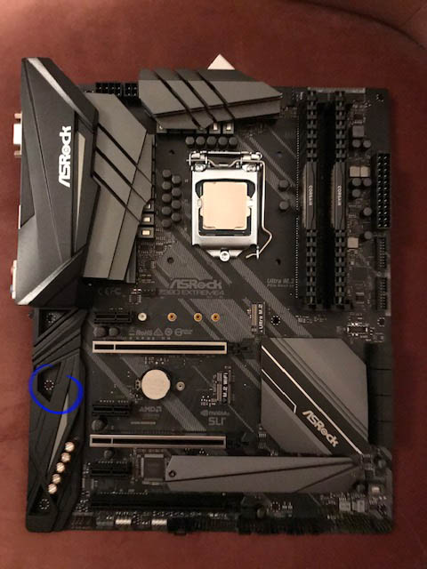

Hab die Abstandshalter gecheckt... sieht alles ok aus.
Einen konnte ich nicht anziehen, dahinter fehlt ein Gewinde, habe den im Anhang markiert.
Aber sollte doch kein Problem sein?

In der Regel sollte nichts passiert , aber eine Garantie gibt es dafür nicht.
Aber, wie gesagt, die Möglichkeiten sind ja noch groß. Von Defekt, bis Kurzschluss über Stecker vergessen.
Zur Verkabelung siehe Handbuch vom Mainboard. Da steht, welcher Stecker wo hin muss.
