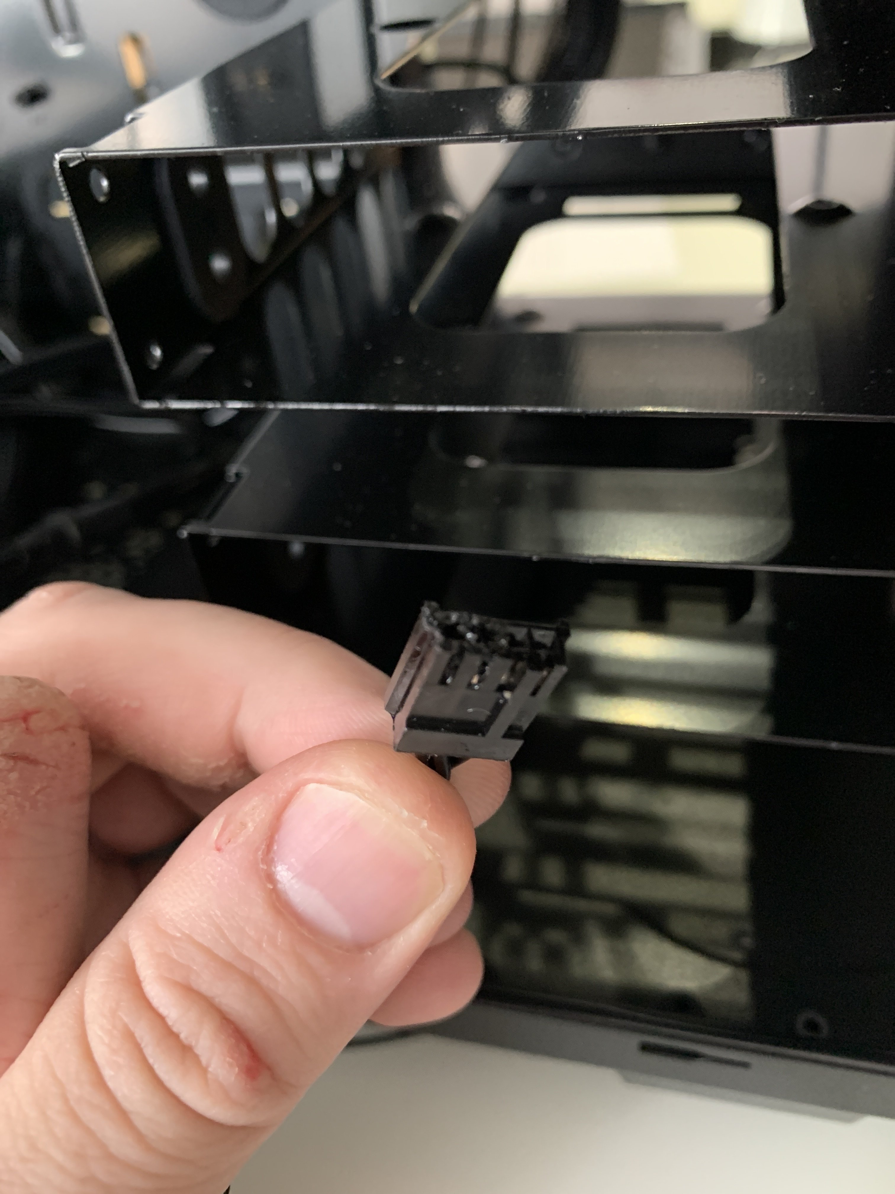

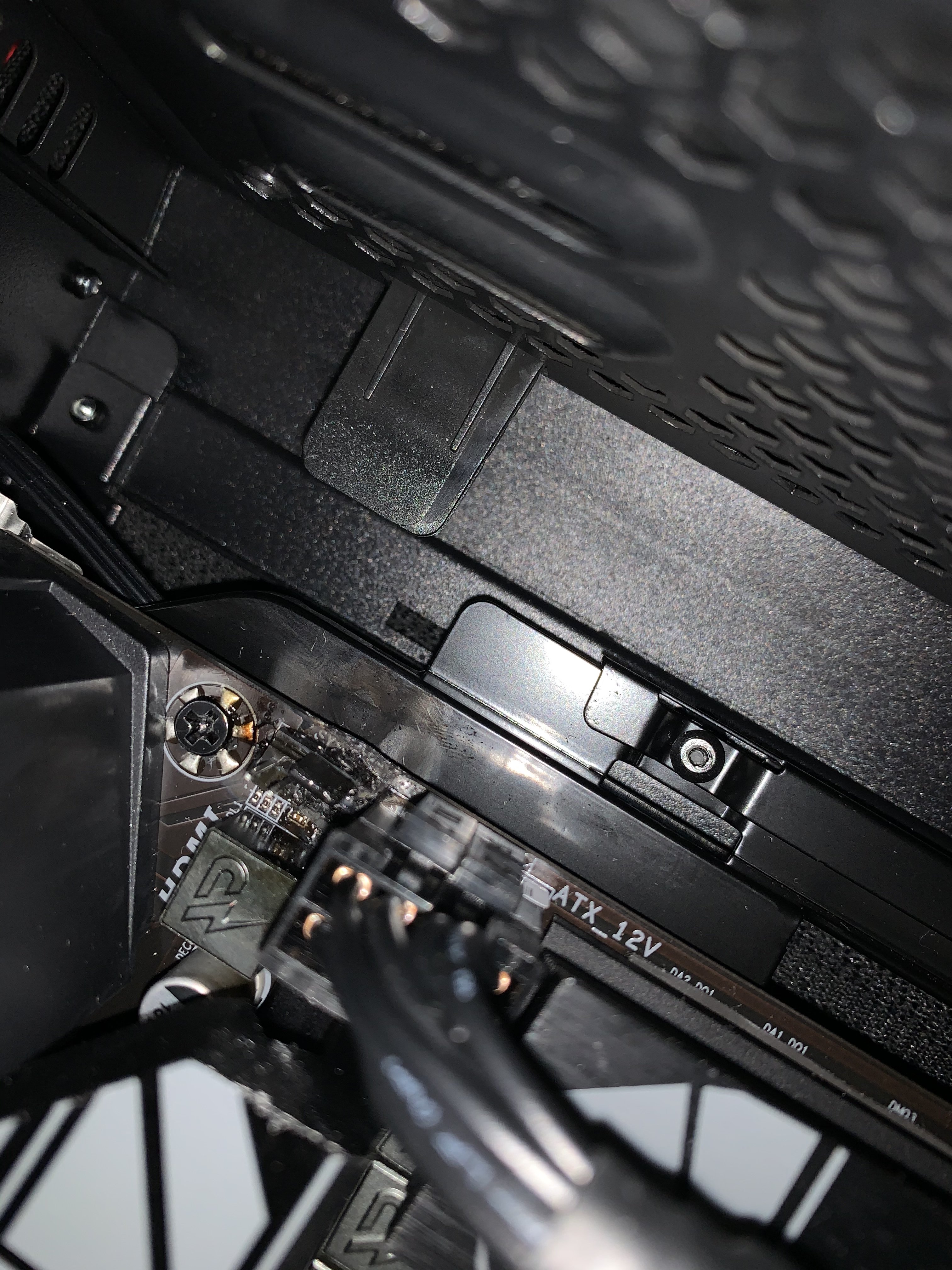

anbei die bilder.
ich hab mir auch eben nochmal die anleitung angeschaut. Also im handbuch steht nichts vom verbinden dieses teils. Im netzteil auch nicht. Ich geh jetzt mal stark davon aus das er das ding weil es gepasst hat angwsteckt hat.
Hab ihm auch gesagt er soll den shop kontaktieren, das so daratellen wie es ist und schauen was ist. Definitiv angeben das er das so zusammengesteckt hat.
Am ende hab ich auch gesagt selbst schuld - jetzt schauen wir was noch alles kaputt ist in den kommenden tagen.
Reaktionen: TouchGameplay und Tarlon
Also genau das hier:
QuerSiehsteMehr schrieb:
Aber wenn ich das richtig verstanden habe, hat er womöglich das Floppy-Kabel (Meist mit den SATA/MOLEX-Kabel) an den Fan-Header gesteckt. Das Board ist jedenfalls defekt. Frage ist, ob noch etwas anderes mit in Mitleidenschaft gezogen wurde.
Handbuch lesen will gelernt sein. Ist ja nicht sogar, dass auch direkt neben dem Anschluss Sys-Fan auf dem Board steht...
Die Schraube, mit der das Mainboard befestigt wird, sieht nebenbei bemerkt auch sehr ungewöhnlich aus. Ist der Abstandshalter darunter gesetzt? Oder wurde die Schraube direkt in den Mainboard-Tray montiert?
Reaktionen: Deathangel008, loser und Baal Netbeck
Sieht so aus, wir der Stromanschluss für ein floppy Laufwerk, dass er auf einen Lüfter Anschluss gesteckt hat....das Mainboard ist auf jeden Fall hin.
Reaktionen: inge70
Das hat aber gut gefackelt.
