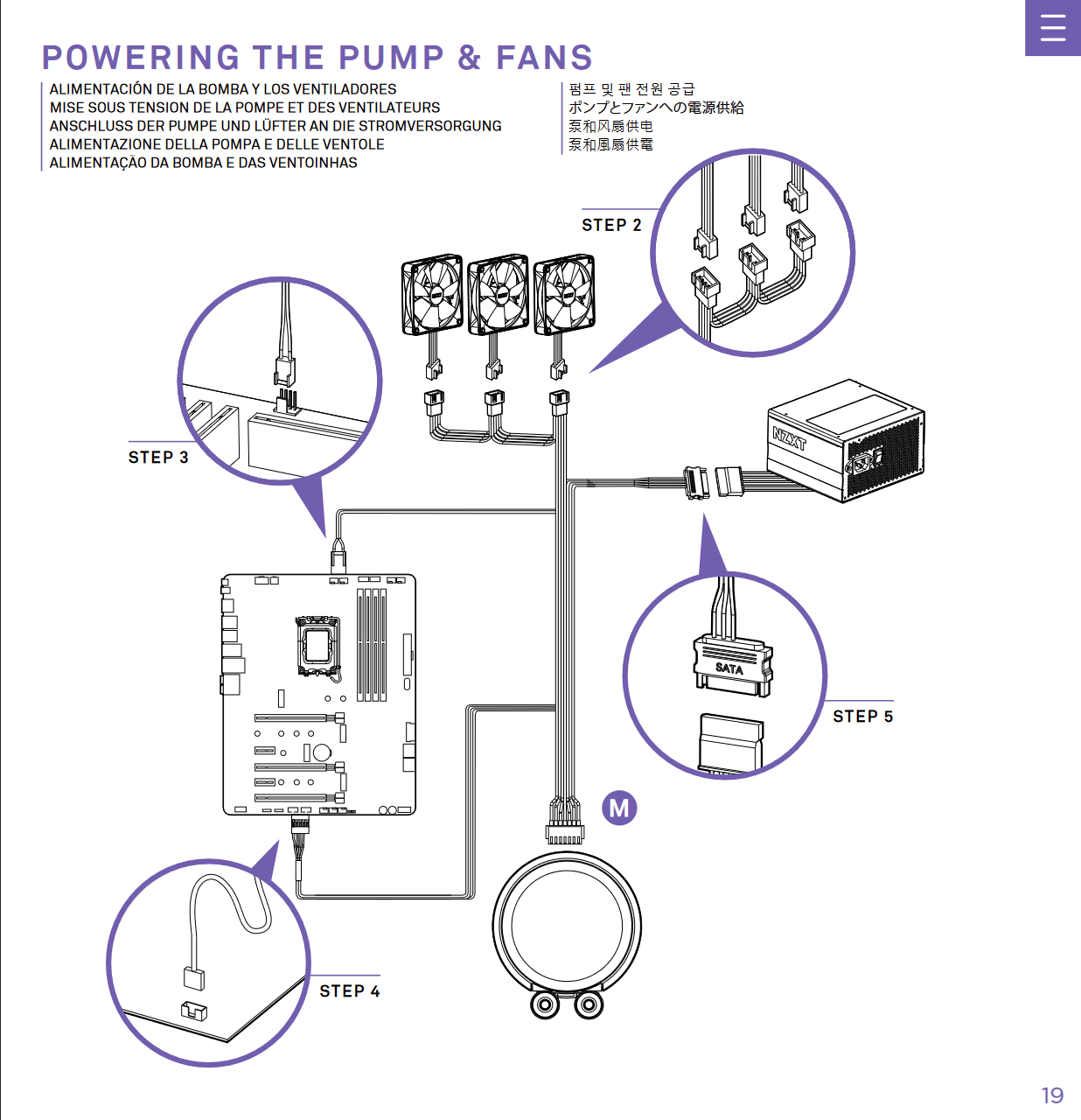

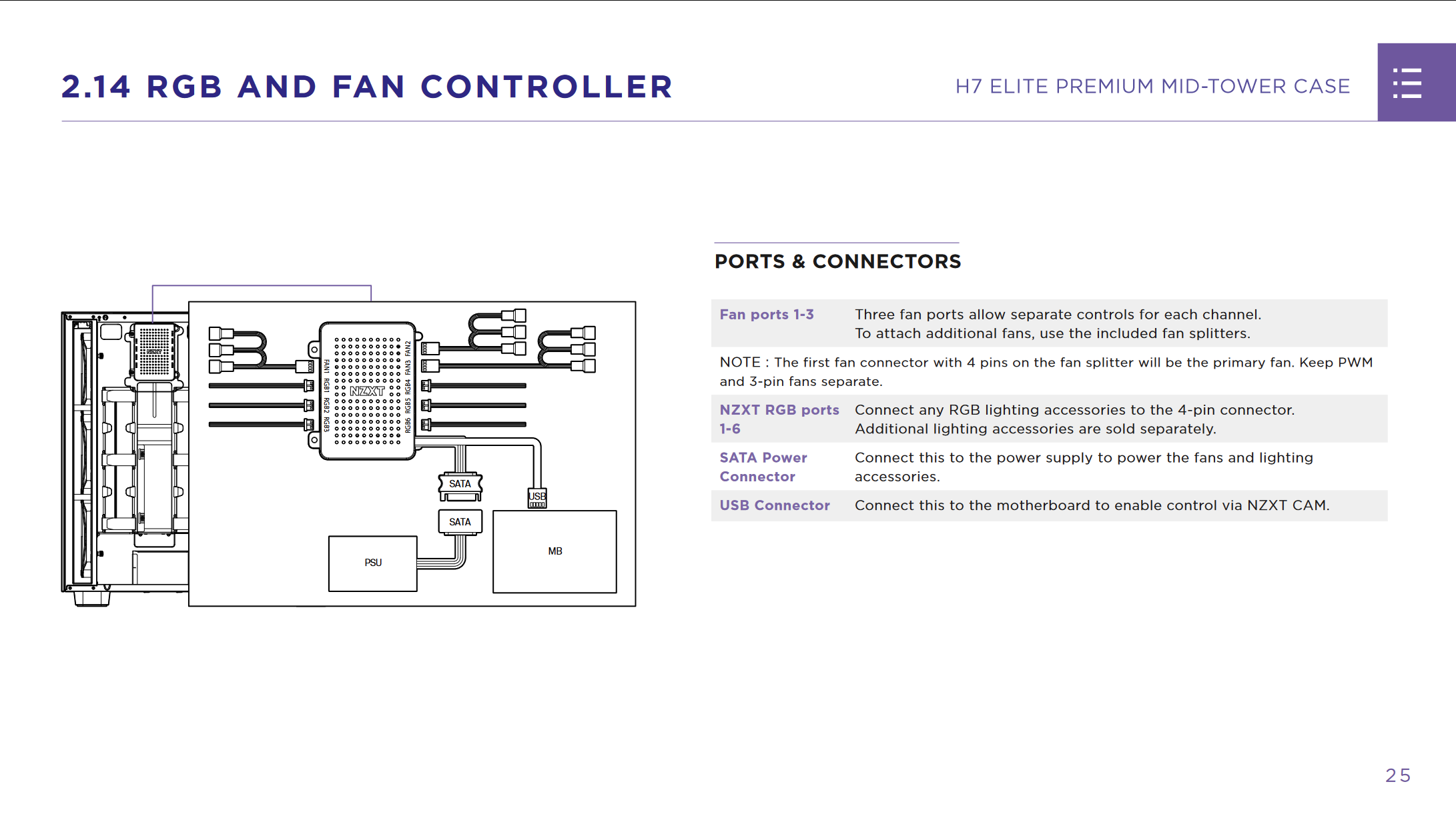

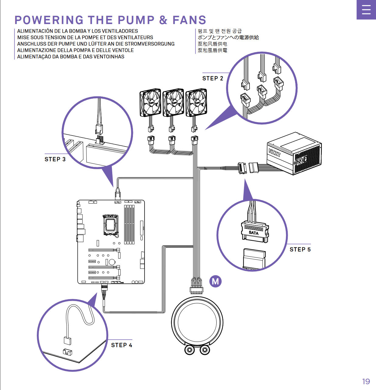

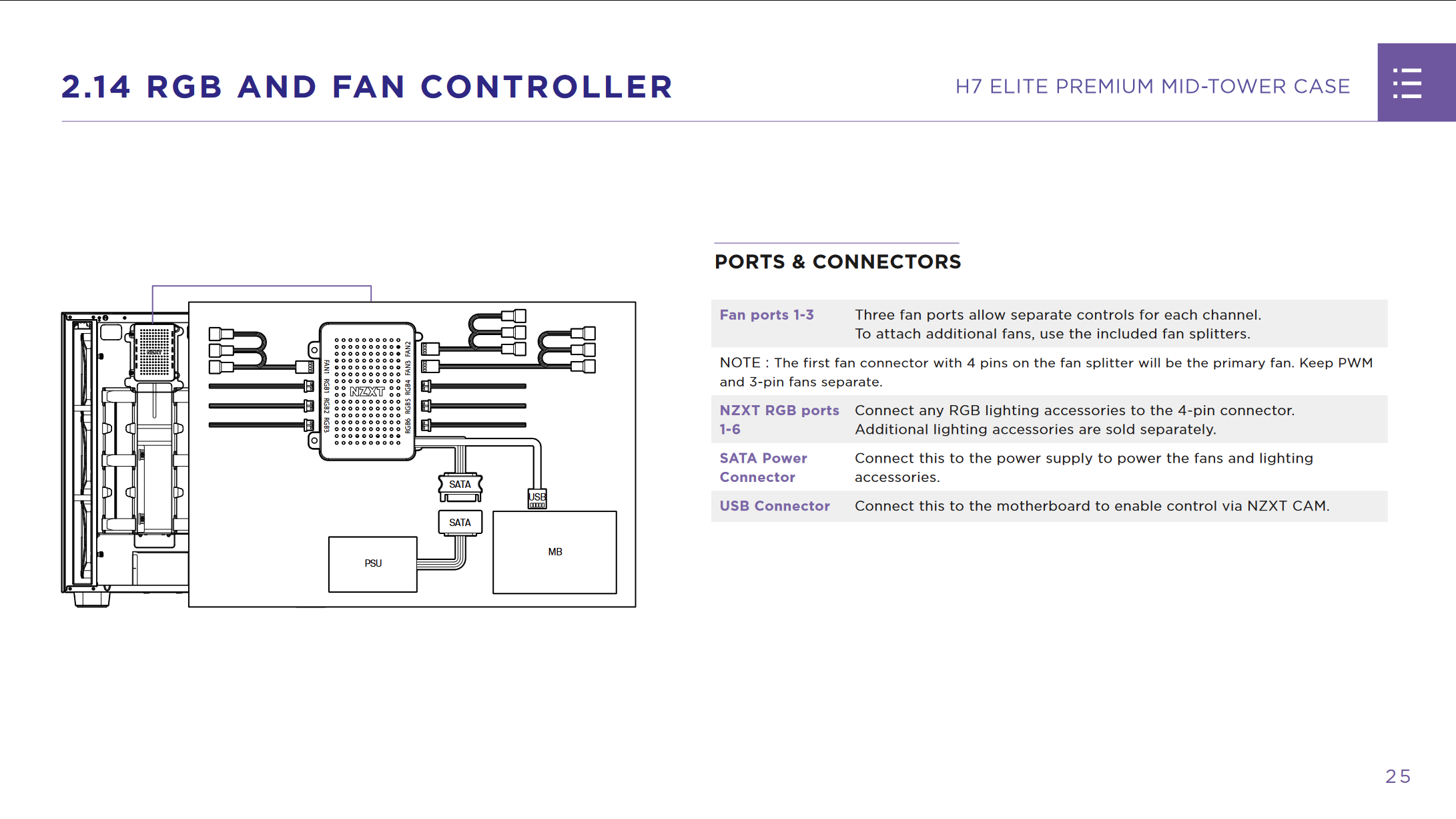

Hallo, ich habe heute meinen PC zusammen gestellt. Beim Starten blieben erstmal alle Lüfter aus, nur die Pumpe surrte. Ich dachte okay, bei AM5 dauert der erste Start evtl etwas länger, dann sind auf dem Mainboard die Debug LEDs angegangen (Rot und Gelb). Nach einiger Zeit sind diese dann auch wieder aus gegangen und die grüne LED Leuchtete. Ich habe dann mal das BIOS geflashed, da ich gelesen habe, dass ältere BIOS Versionen Probleme beim Start verursachen könnten. Leider half das auch nicht. Ich habe die Verkabelung überprüft, da war aber alles korrekt. Die vorderen LEDs der Lüfter sind zwar an, aber die Lüfter drehen sich nicht, sowie der Hecklüfter und die Lüfter der AIO (Außer der vom Netzteil). Was kann ich noch tun? Bild kriege ich auch keins. Tastatur leuchtet zwar aber wenn ich versuche ins BIOS zu kommen tut sich auch nichts.
