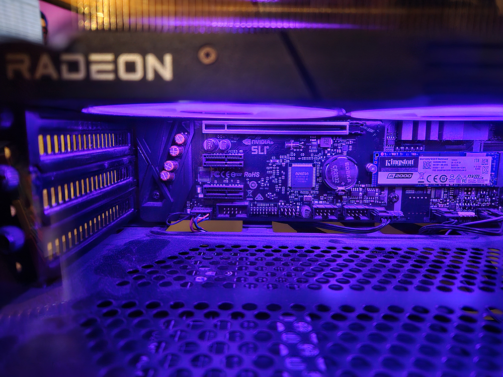

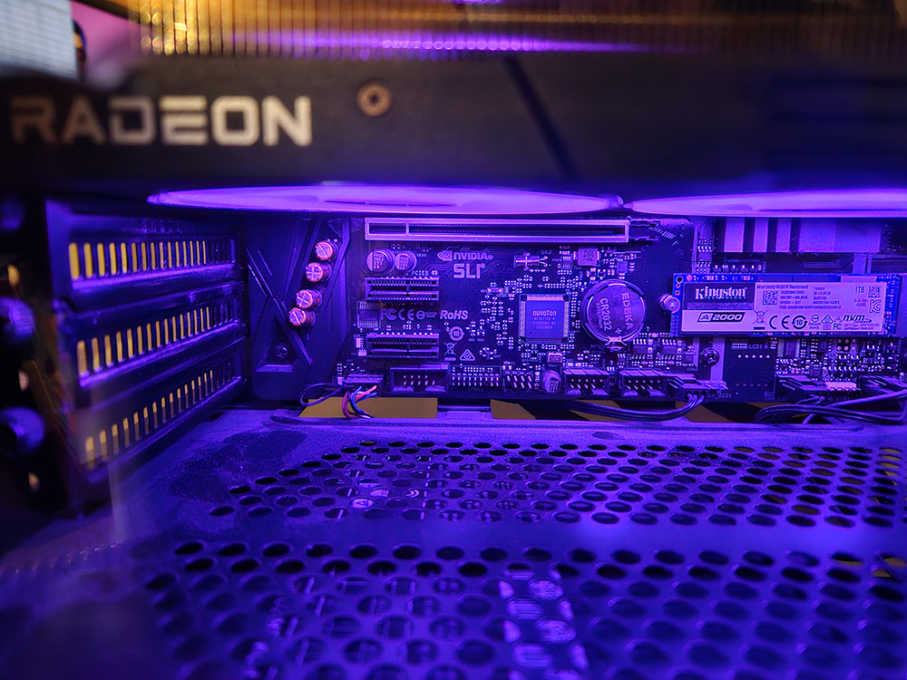

0x8100 schrieb:
oder einen x1 adapter für die ssd
Die Slot sind nach den Bildern hinten offen, und es sind auch keine Bauteile im Weg. Da funktionieren auch die x4 Adapter (natürlich dann nur mit X1 Geschwindigkeit).

@VirusA87 .. richtig, einer der Vorteile der ASRock Boards. Einer der wenigen Hersteller der da mitgedacht hat und das auf den meisten Boards so macht..
Hab mich schon oft geärgert über die hinten geschlossenen x1 slots bei msi , asus , gigabyte, oft wäre hinten raus durchaus platz gewesen für x4 Karten...

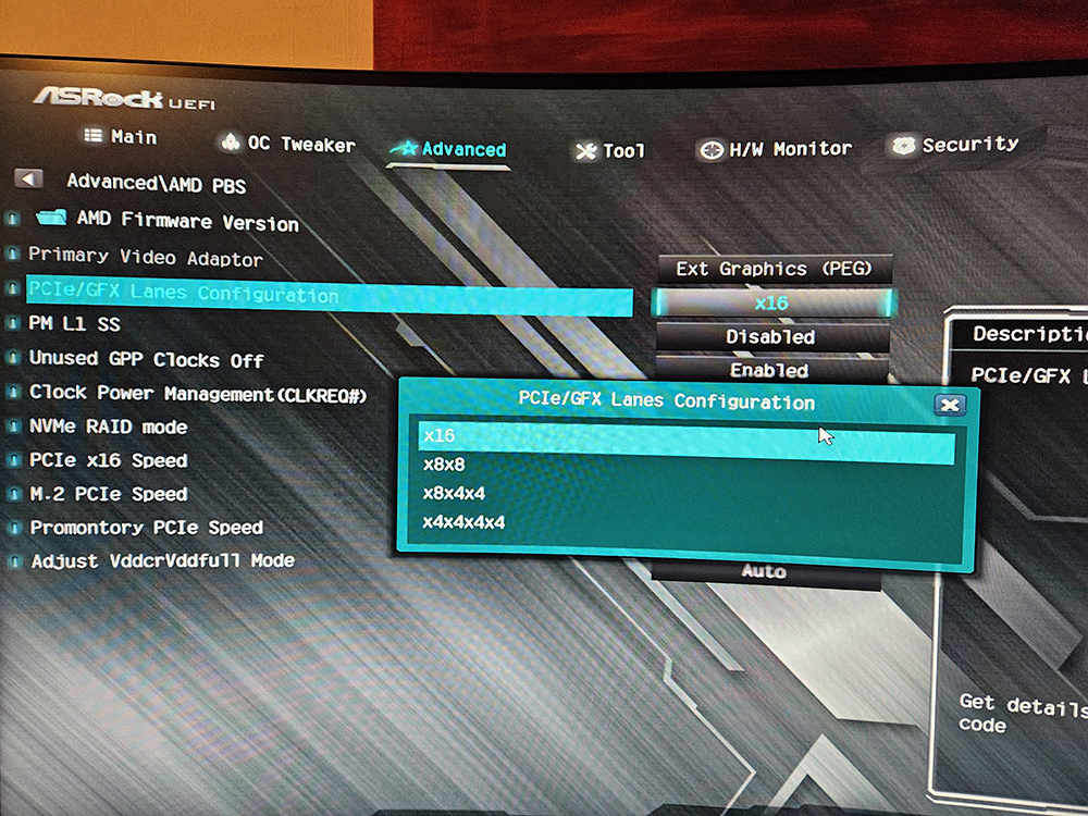

das ist was ich im bios dazu finde, gibt kaum nähere infos dazu. aber für welche pci-slots gilt das nun? ich habe ja nur zwei, wie können die dann auf 4x4x4x4 laufen?^^
laufen dann beide jeweils auf 2x4?

@robertsonson .. das sind die bifurcation modi für den ersten x16 slot mit den 16 lanes, hier trägt der auch ein "gfx" im Namen weil die Graka - wie bei dir - nun mal für gewöhnlich in den meisten Fällen dort sitzt, und am meisten lanes braucht.
Sind in Summe immer 16 (additiv).
Der zweite, untere pcie 16x slot der mit max 8 lanes läuft (wenn er sich mit dem ersten die lanes teilt), scheint die Funktion dann wohl generell nicht zu unterstützen so wie ich das Foto vom entsprechenden Menü deute..
