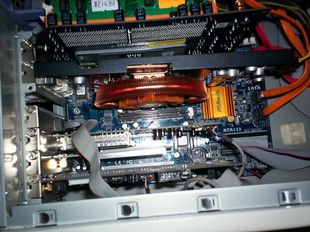

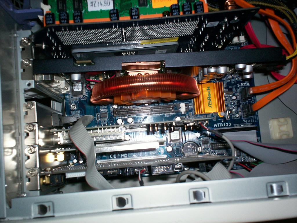

Ich ging nur von den Bildern aus, die ich im Netz zum Mainboard fand und Mainboards kommen gerne in Revisionen.
Nach dem Halterungen zu urteilen, sind nur zwei Pins als Halterung durchgeschoben. Das ist natürlich wenig, wenn deine Grafikkarte mindestens 500Gramm wiegt und nach dem Aufbau zu urteilen insgesamt eher Richtung 1,5Kilo tendiert.
Eine Reparatur ist möglich, aber ich würde hier lieber den gesamten Slot austauschen. Die Kontakte zu richten ist aufwendig und beim Kurzschluss besteht die Gefahr sich Teile des PCIe Bus zu zerstören, wenn der nicht abgesichert ist.
