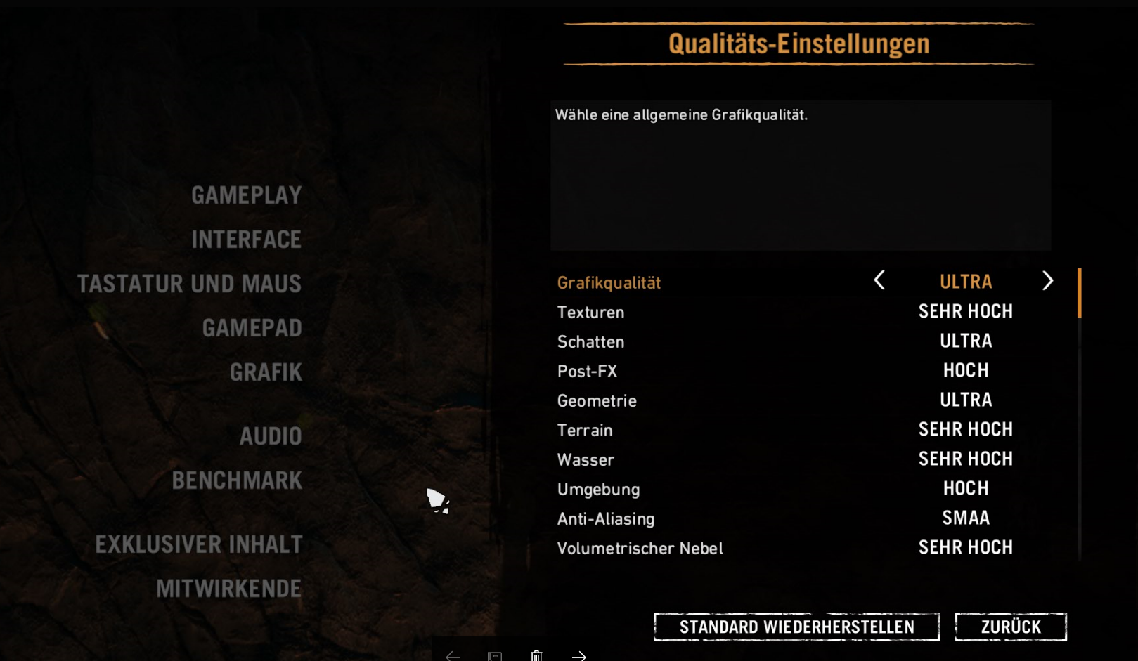

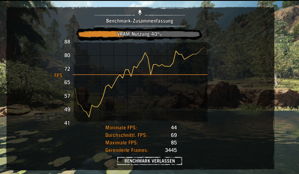

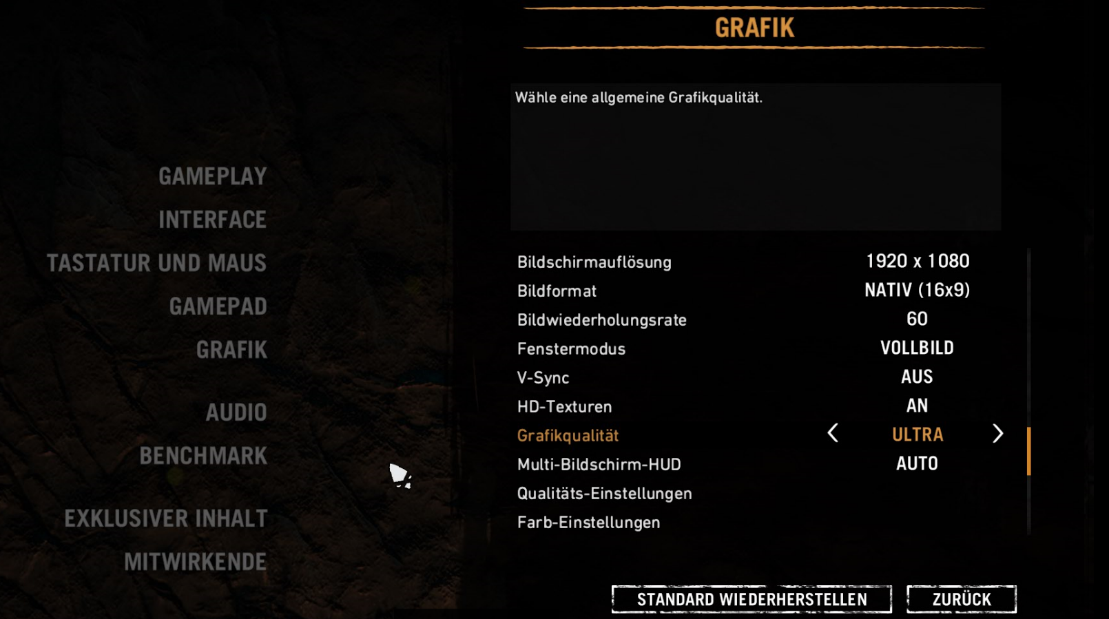

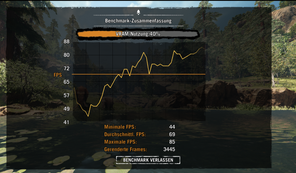

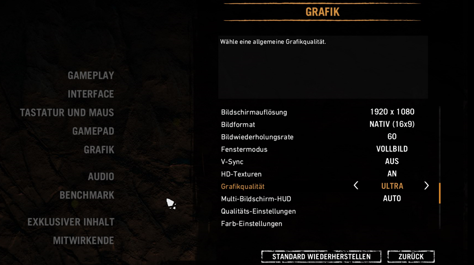

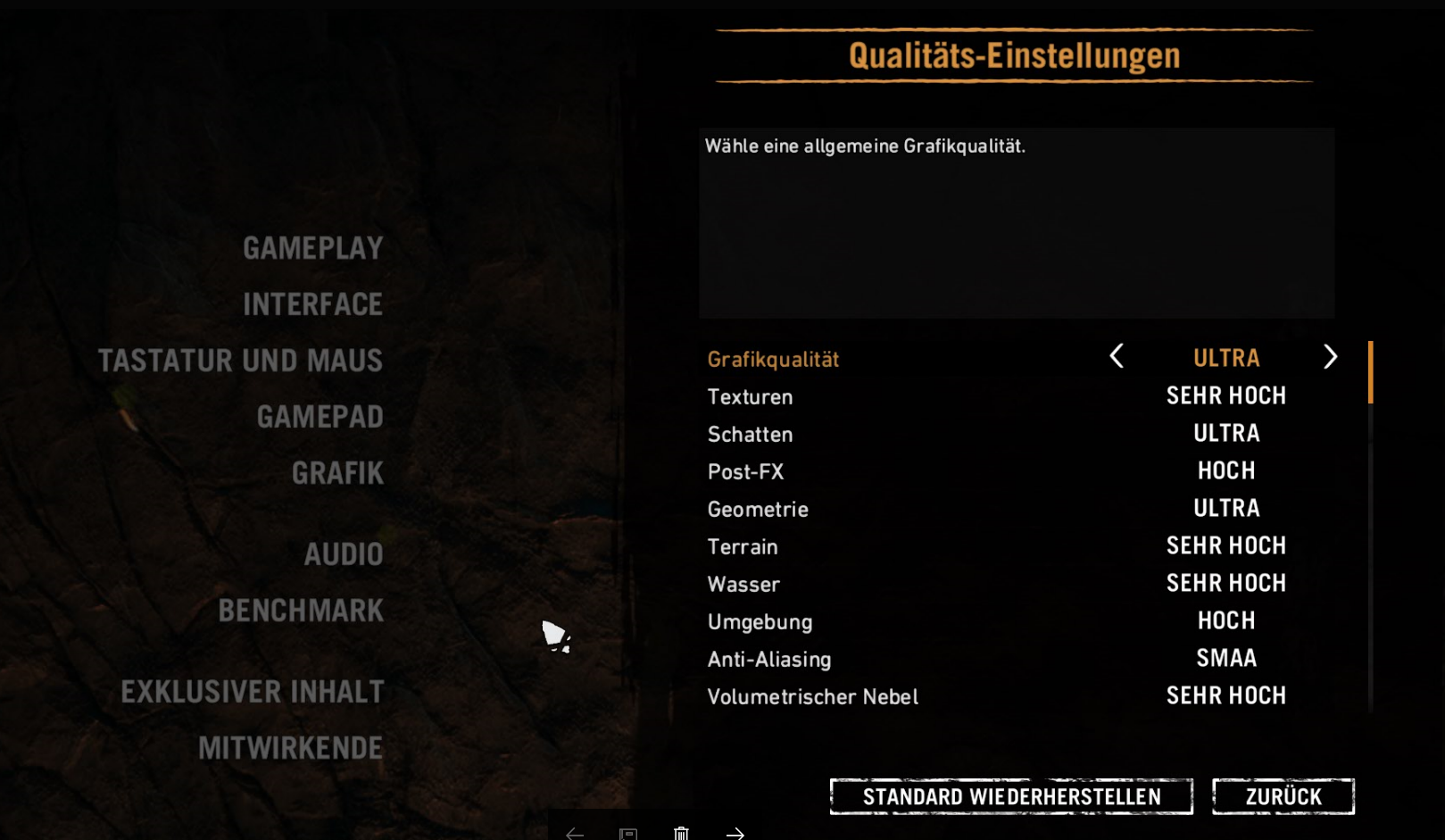

Razor2224, beachte das das Board zwar 3 Slots hat die mechanisch x16 breit sind, aber nur 2 davon haben auch 16 Lanes, der in der Mitte hat hingegen elektronisch nur 4 Lanes:
so sieht es bei far cry primal aus
Holt schrieb:
Bei AM3+ Board kann das sowieso nicht der Fall sein, da bei diesen die PCIe Lanes von der Northbridge kommen die noch ein extra Chip ist, hier der 990FX, der dann per HT an die CPU angebunden ist.
Genau das mit den lanes wusste ich , nur am anfang wollte der erste slot keine 16 lanes abgeben
