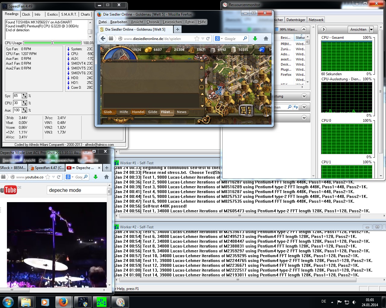

Hmm, der TE hat aber einen E350. Ich habe noch mal den Screen von meinem System aus 11/2013 rausgesucht, den ich auf einem
GA-E350N WIN8 (rev. 1.0) unter PRIME95 und Youtube Vollast nach 30 mins machte (Gehäuse Thermaltake Q Element (sehr klein), nur der Board-CPU-Lüfter (60 mm) und Netzteil-Lüfter). Daten-Logger war SpeedFan.
Die Werte CPU -59 °C und AUX -17 °C sind falsch ausgelesen.
Richtig angezeigt aber sollten sein:
System: 23 °C
HD0: 24 °C
HD1: 25 °C
Core 0: 28 °C (bei CPU Fan = 1207 RPM)
Da der TE eine große 3,5 Zoll HD hat, mag ich evt. 40 - 50 Grad glauben, die sich im System verteilen aber von der HD her kommen sollten. Aber höhere Temperaturen ??? Wo sollen die herkommen ???
Bild suche ich noch, hatte eben das falsche eingestellt.

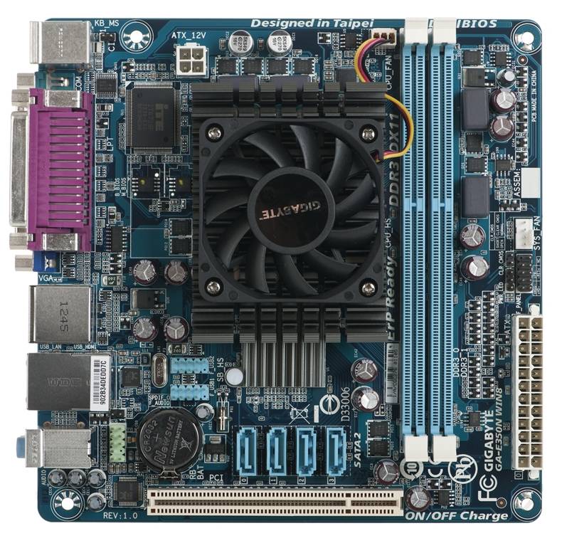

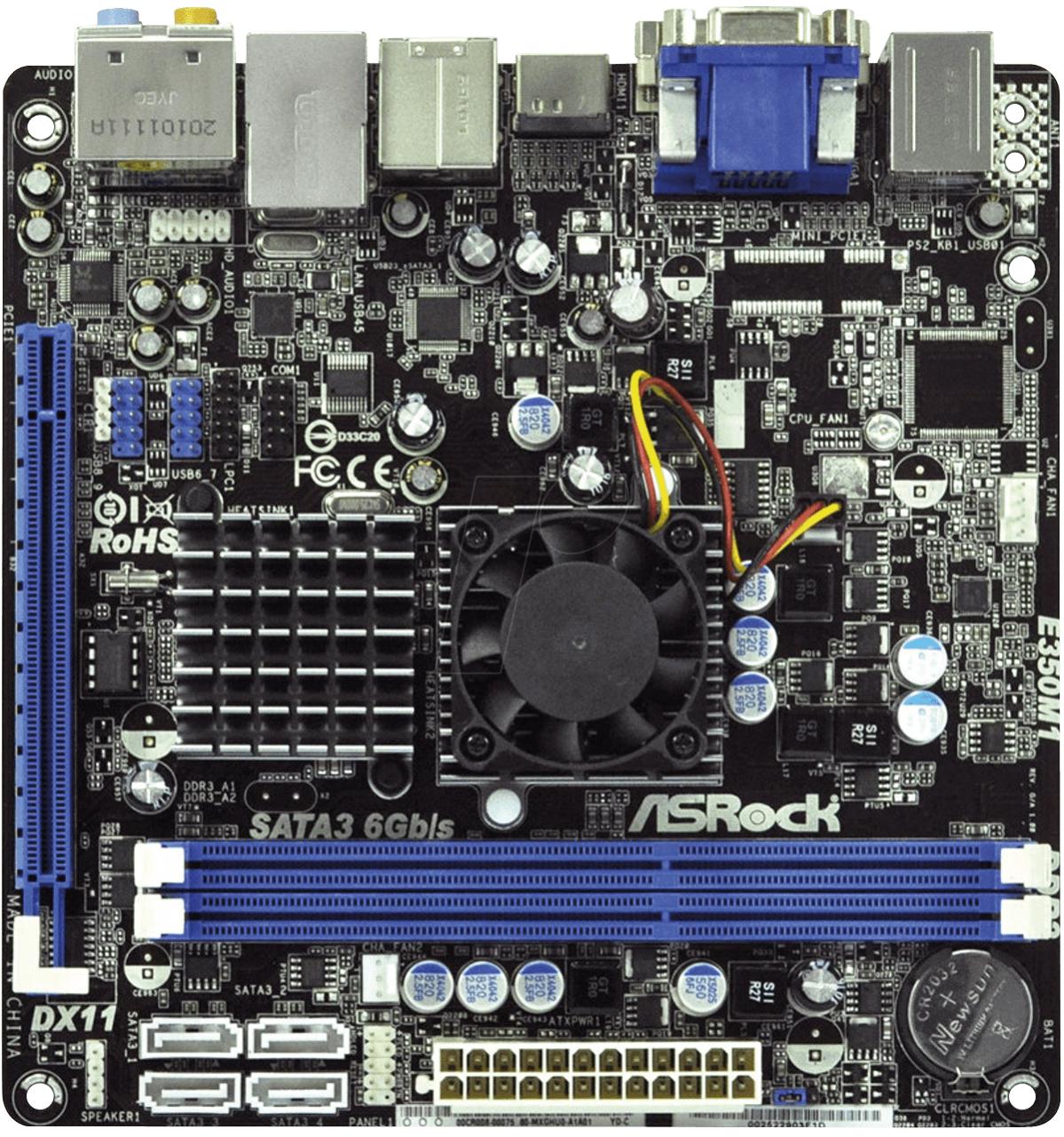

Hmmm, okay meinst du, dass das dann im Resulat solch extreme Folgen hat ? Nachfolgend mal die Board-Layouts und Kühlkonzepte vom AsRock E350N (Board des TE) und GigaByte E350N (mein ehemaliges Board)

Ja das Gigabyte Board hat nen größeren Lüfter und fast doppelt so großen Kühlkörper das macht einiges aus weil die Kühlfläche ja durch die Höhe und die Rippen auch noch steigt außerdem kommt es auf die Zusammensetzung an aus welchen Material der Kühlkörper ist hat er eine Kupferplatte oder nicht usw. Würde man bei dem Asrock Board den selben Kühlkörper nur in Kupfer drauf schrauben würde das wahrscheinlich schon ausreichen.
