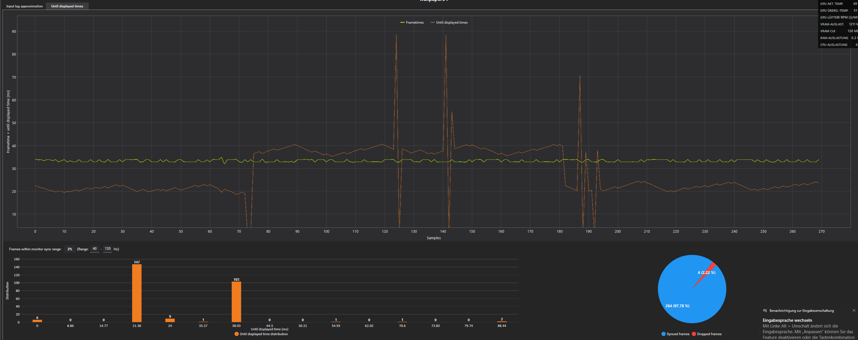

Ich habe mal eine sehr kurze Aufnahme im Desktop-Modus gemacht.
Kann ein Experte die Frametimes interpretieren?
Mein Monitor ist auf 60Hz eingestellt. Nicht wunder, dass 32ms angezeigt wird. Wallpaper Engine war am Laufen. Ohne Wallpaper Engine sind es 16ms, aber immer noch Lags).
"Until Displayed Time" ist zwar verständlich, aber wieso gibt es einen so großen Lag?
Gestern habe ich noch einen MemTest machen lassen. Alles Ok!
Kurze Rückmeldung:
Es lag an den AMD Treiber. Habe alle AMD Treiber und Software mit DDU gelöscht und nur die Treiber ohne Software installiert.
Jetzt läuft alles wieder flüssig ohne Frametime Spikes.
