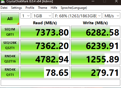

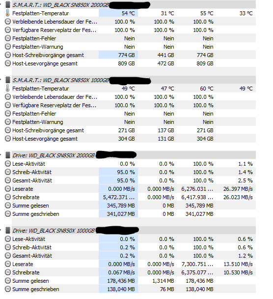

Hier einmal eine WD Black SN 850X auf B650.
Chipsatz
CPU
Reaktionen: imperialvicar, 0x8100 und Baal Netbeck

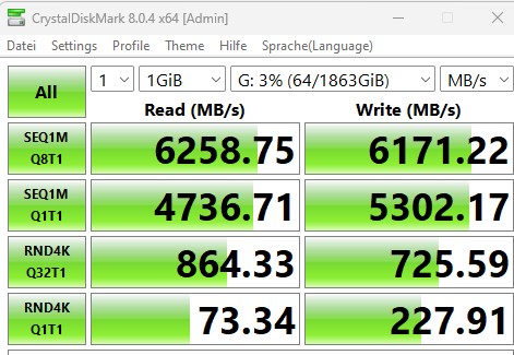

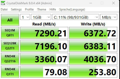

Toll gerade neu aufgesetzt

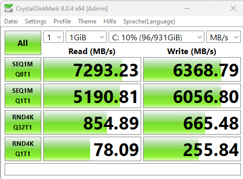

AsrockX670E Steel Legend / Trident Z5 Neo / 7800X3D
was da los?
CPU .... WD 850X 1TB (Systemplatte - Win11)
Chipset WD 850X 2TB

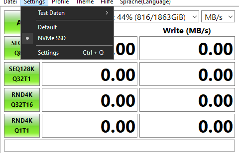

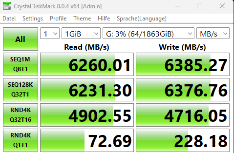

Steht unter Settings wahrscheinlich auf Default, stell mal auf NVME und teste nochmal.

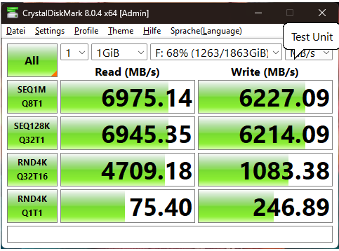

imperialvicar schrieb:
Scheint alles "noch OK" zu sein. Stell mal den Energie-Sparplan auf "AMD Ryzen High Performance" um (ich doch Du hast AMD-Chipset-Driver Suite installiert) oder auf "Ultimative Leistung" (den Leistungsprofil musst evtl. zuerst freischalten).
welche Settings bitte ?
