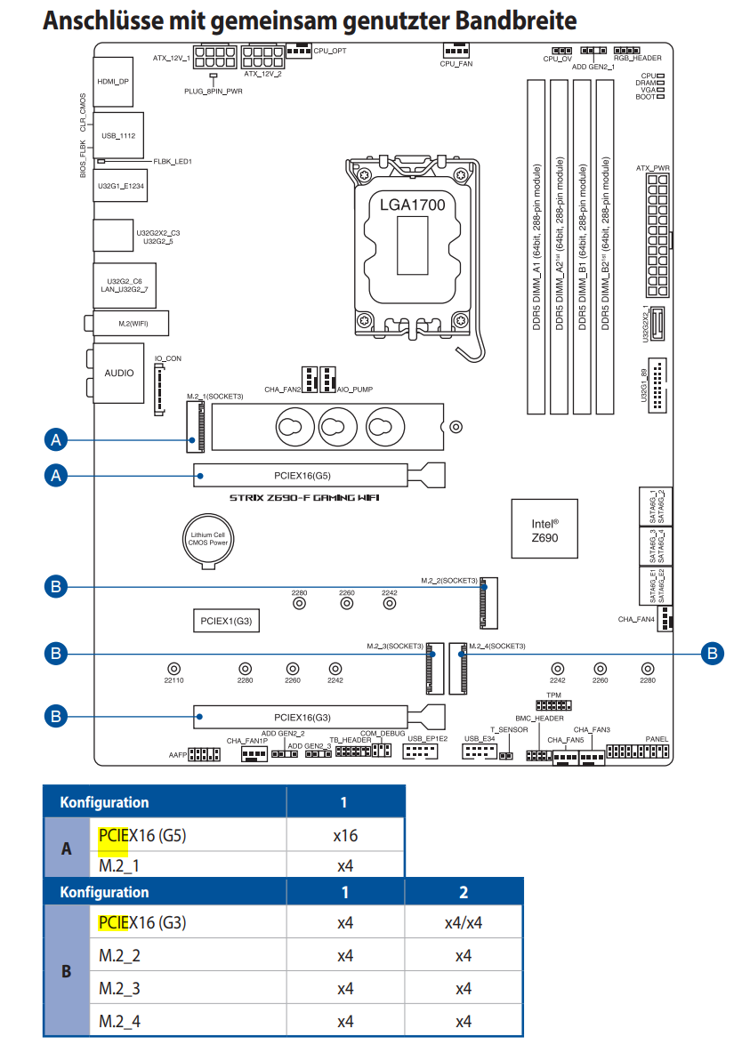

Der Slot G3 x16 kann ja PCIe Bifurcation, aber ich hab so noch nie benutzt bzw. mir noch nie genauer angeschaut.
Heißt das funktional, dass ich den Slot quasi "splitten" kann auf x4/x4?
Heißt 8 Lanes hat der Slot?

In dem Konfigurations Schaubild steht ja auch im X4/X4 Mode beim x16 G3 Slot müssten die NVMes auf dem Board auch noch weiterhin angebunden werden.
Sprich wenn ich mal den M2_4 noch belege, dann müssten alle 4 NVMes theoretisch noch angebunden werden, oder bin ich da komplett falsch?

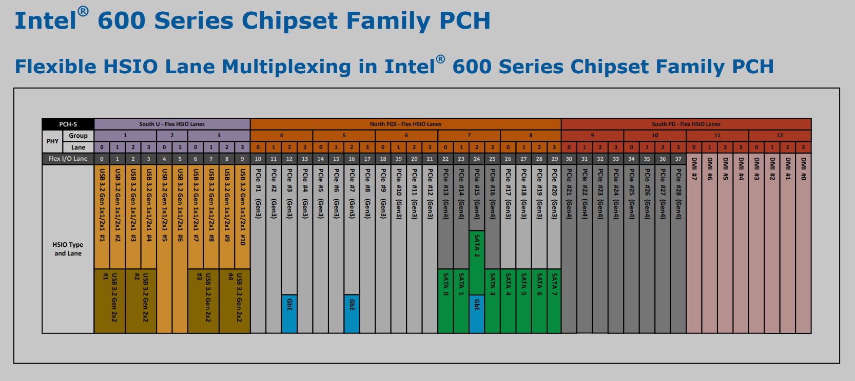

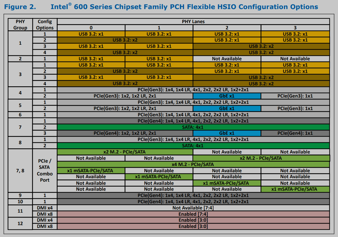

Die Intel Chipsätze haben einen Haufen an Root Ports, aber die können alle maximal x4. Und es gibt nicht genügend Root Ports im Chipsatz um alle Lanes jeweils als x1 Port anzubieten. Aber dazwischen sind die Intel Chipsätze sehr flexibel.
Deshalb können die modernen Intel CPUs auch nicht unterhalb von x8 bifurcaten. Um einen x16 Port bis runter zu x4+x4+x4+x4 zu bifurcaten bräuchtest du einen x16 Controller, einen x4 Controller, einen x8 Controller (die 2. Hälfte wenn als x8 genutzt, wie aktuell vorhanden) und noch einen x4 Controller für die letzten x4. Und entsprechend viele Switches / Muxes auf dem Pfad von vielen der Lanes, wo Gen 5 sowieso schon relativ kritisch ist.
Und einen Großteil dieser PCIe Root Port Controller wären ungenutzt. Oder einen Großteil der Lanes die sie können sind ungenutzt.
Ich habe das Manual von deinem Board nicht so genau durchgelesen. Der Z690 Chipsatz hatte schon viele Ports und Lanes.
Oder besser:
Das ist was die Mainboards machen können. Solange das passt, gibt es keine Gründe am Mainboard zu zu zweifeln.
