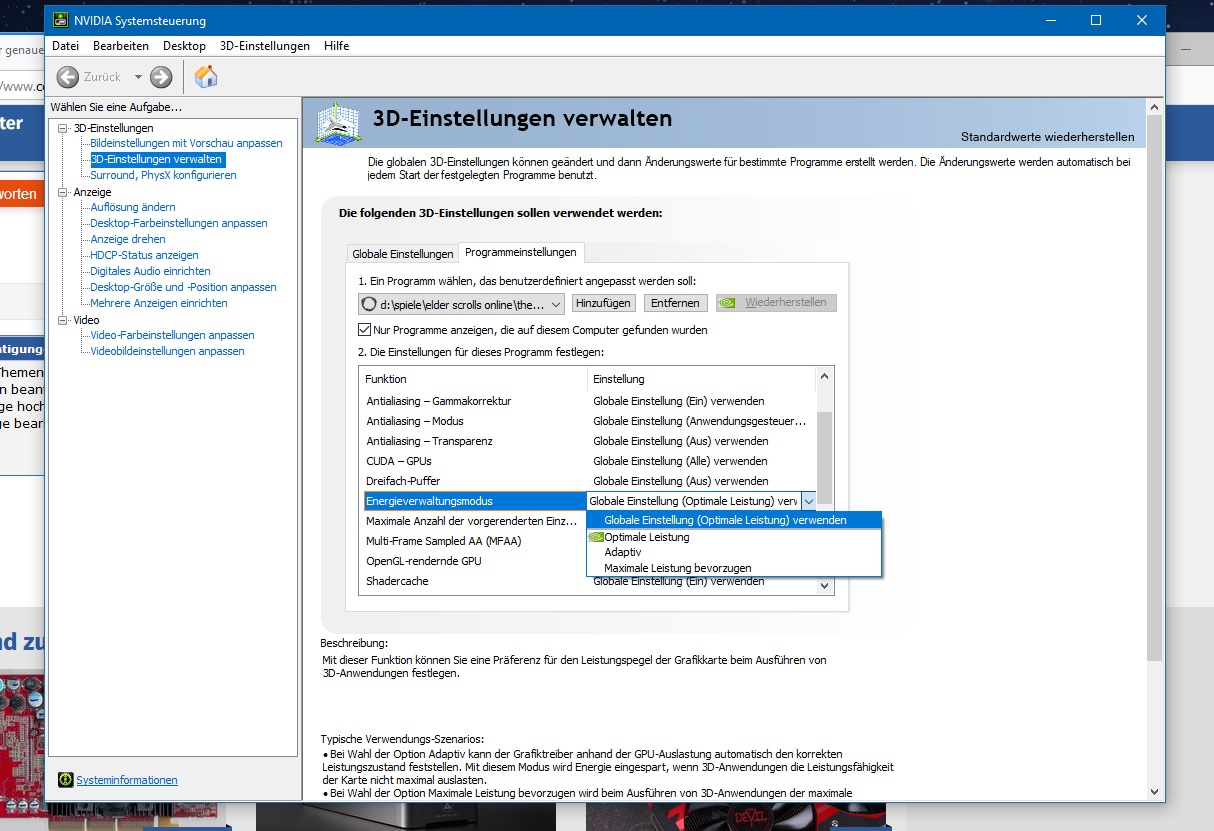

Womöglich steht in "NVIDIA Systemsteuerung" der "Energieverwaltungsmodus" auf "Maximale Leistung bevorzugen".
Die bewirkt genau das, nämlich dass die GPU niemals runter taktet um Energie zu sparen.

Jo, mit der Poweroption dachte ich es auch. Hatte es auf MAXIMUM OVERRIDE!!!!! und hab's dann auf Optimale Leistung und Adaptiv gesetzt, gebracht hat es nix.
