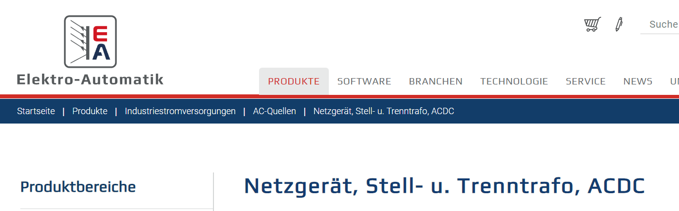

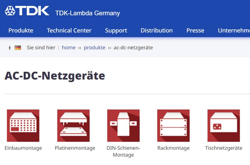

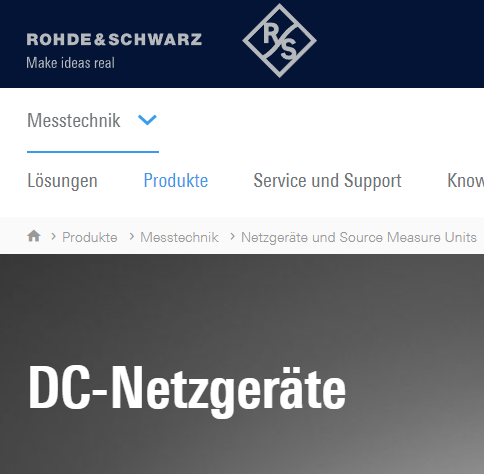

Wenn du das sagst....
Wo ist denn dann deiner Meinung nach der Unterschied zwischen einem Netzgerät und einem Netzteil?
Ich denke da gibt's Unterschiede, mal Googeln.
Mir ist jedenfalls noch kein Fachmann begegnet oder überhaupt jemand mit Erfahrungen,
der ein Netzteil, Netzgerät nennt.
Das ist eine ganze normale Bezeichnung in der Industrie.
Es gibt keinen Unterschied.
