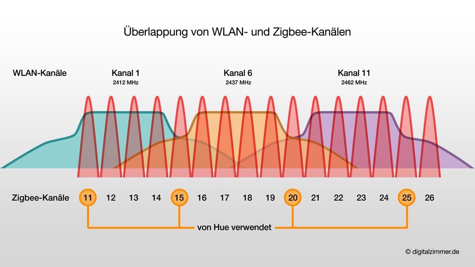

Schau mal, ob du den ZigBee Kanal beim SmartPlug manuell ändern kannst.
Ich hatte mit meinen Hue Lampen nämlich früher das Problem, dass diese sich auch alle paar Woche mal selbstständig eingeschaltet haben. Nach einen manuellen Wechsel des ZigBee Kanals war es dann weg.
Seit ich eine Hue Bridge im Einsatz habe, funktioniert es aber auch problemlos, wenn ich den Kanal automatisch wählen lasse.
Vielleicht hilft es ja.
Vielen Dank. Ich habe nun den Kanal der Hue geändert. Den Kanal der Plug selbst kann man nicht ändern.
Bin mal gespannt.
Gestern früh war der Plug schon wieder aus, keine Ahnung wieso. Eine Art History Tracking wäre am besten, wo man lesen kann, wann und wie der Befehl ausgelöst wurde, um den Plug auszuschalten.
Am besten den Kanal so setzen dass das eigene WLAN nicht stören kann, zB höchsten Kanal auf der Bridge und niedrigsten Kanal im 2,4 GHz WLAN, oder halt umgekehrt.
